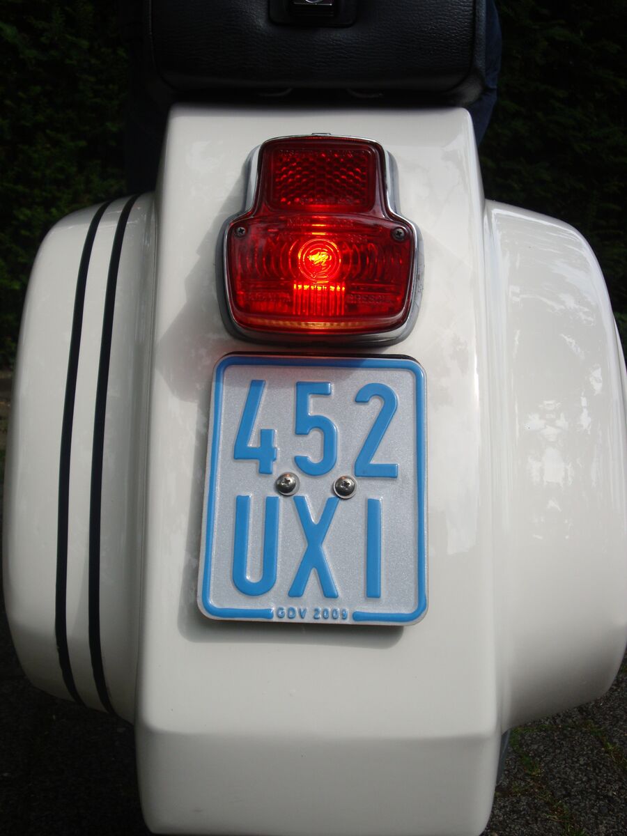

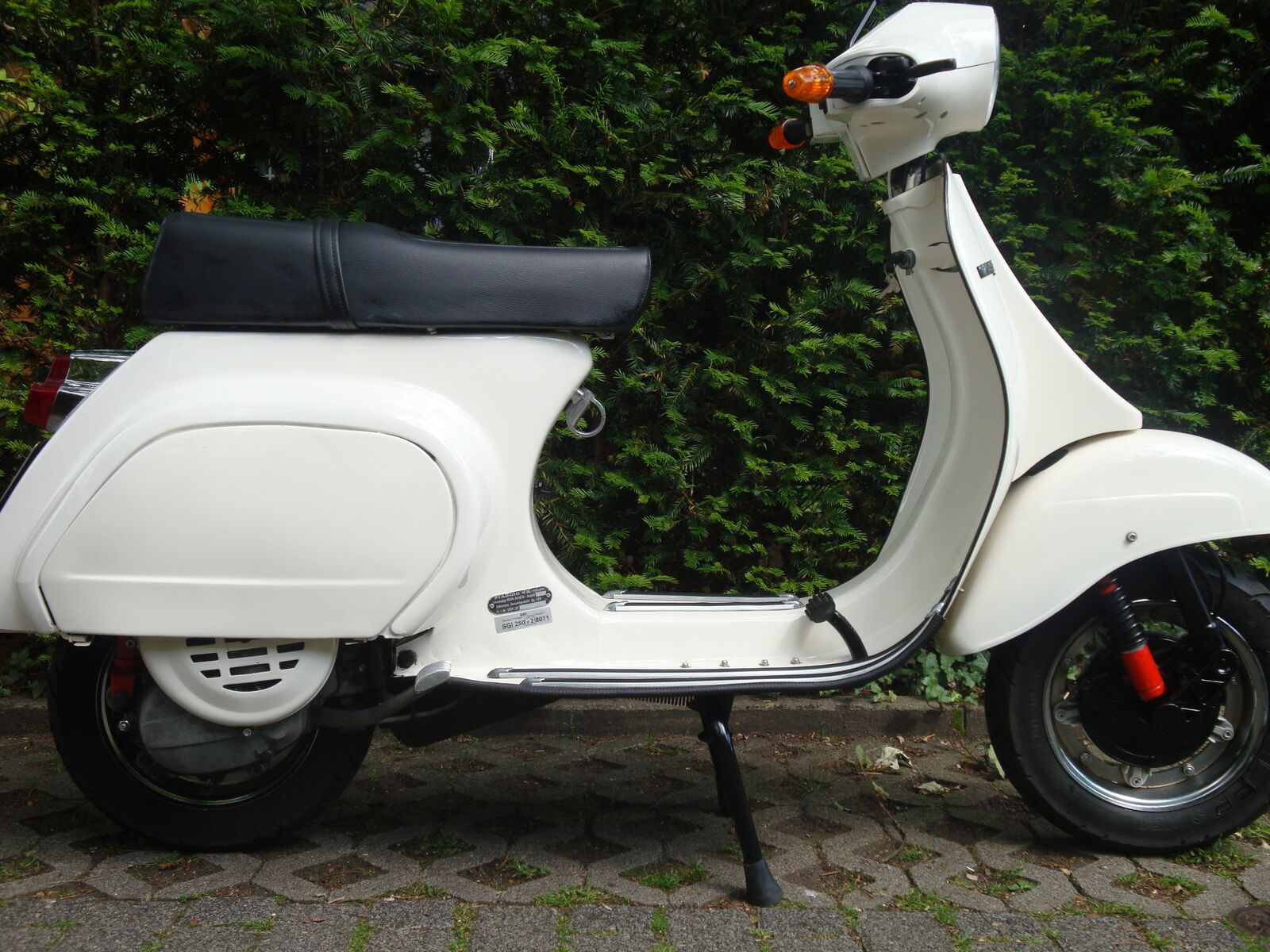

Die Leisten sind aus einem Standard PX Satz "rausgeschnitten" bzw. angepasst. Würd ich aber inzwischen eher mit einem V50 Trittleistensatz machen. Für die viereckigen Löcher im Trittbrett und am Heck habe ich kleine Teile aus Blech eingepasst und dann verschweisst. Könner schweissen die Löcher ohne Zugabe von Blechplättchen zu. Am Heck ist eine LED Heckleuchte. Die beiden Falze am Heck und im Bereich des Benzinhahns wurden verschweisst und verspachtelt.
