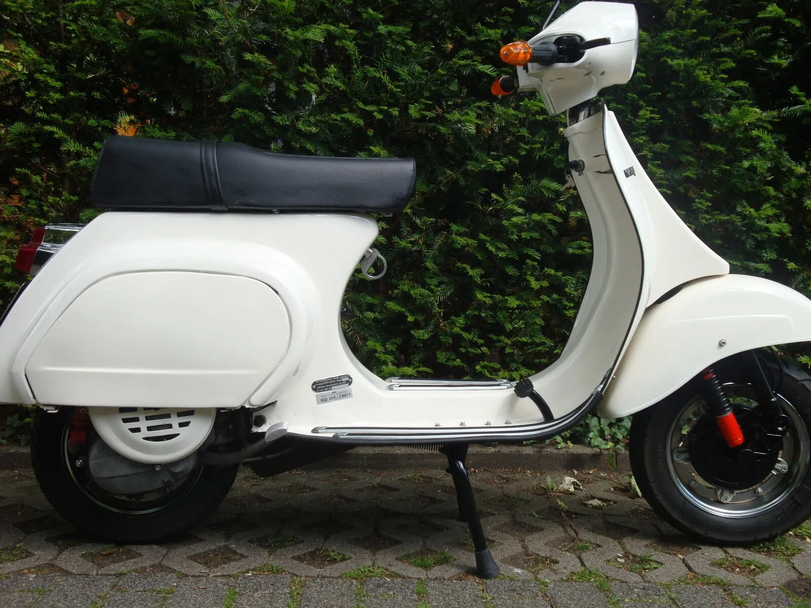

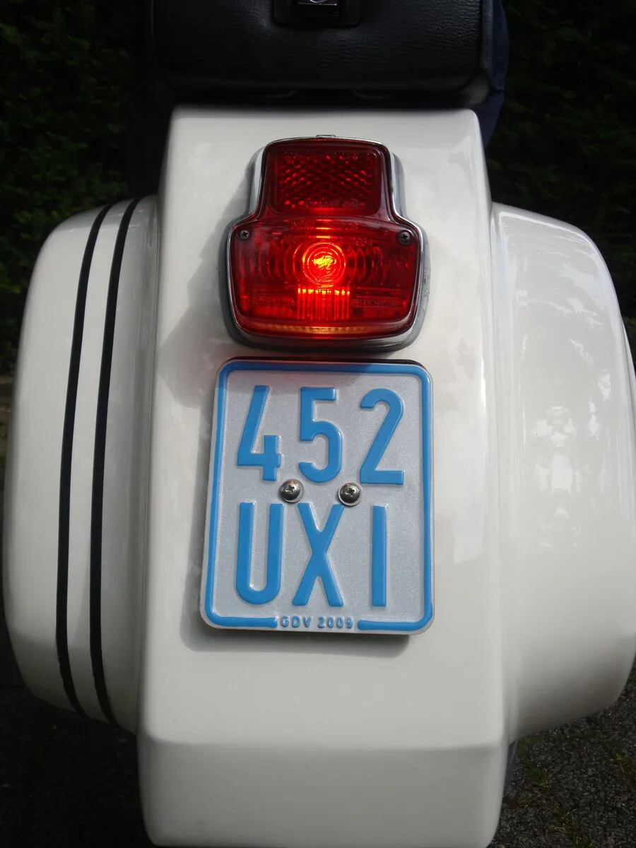

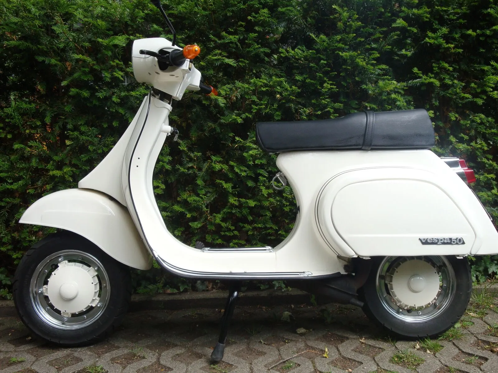

    Da musste ich doch glatt schnell meine 3 Bilder zu meiner XL2 neu hochladen. Findest jetzt mit dem XL2 Tag.
    Gruss, Wolfgang
  • p.laubichler
    155
    Gmunden
    PK 50 XL 2 mit polini Schnecke
    • December 9, 2009 at 20:02
    sieht sehr gut aus!!
    hast du die alten Löcher im boden zugekittet oder einfach drübergeschraubt?
    und wo bekommt man denn so schöne Leisten??
  • 68iger
    3,640
    654
    • December 9, 2009 at 20:48
    Die Leisten sind aus einem Standard PX Satz "rausgeschnitten" bzw. angepasst. Würd ich aber inzwischen eher mit einem V50 Trittleistensatz machen. Für die viereckigen Löcher im Trittbrett und am Heck habe ich kleine Teile aus Blech eingepasst und dann verschweisst. Könner schweissen die Löcher ohne Zugabe von Blechplättchen zu. Am Heck ist eine LED Heckleuchte. Die beiden Falze am Heck und im Bereich des Benzinhahns wurden verschweisst und verspachtelt.
    Gruss, Wolfgang
