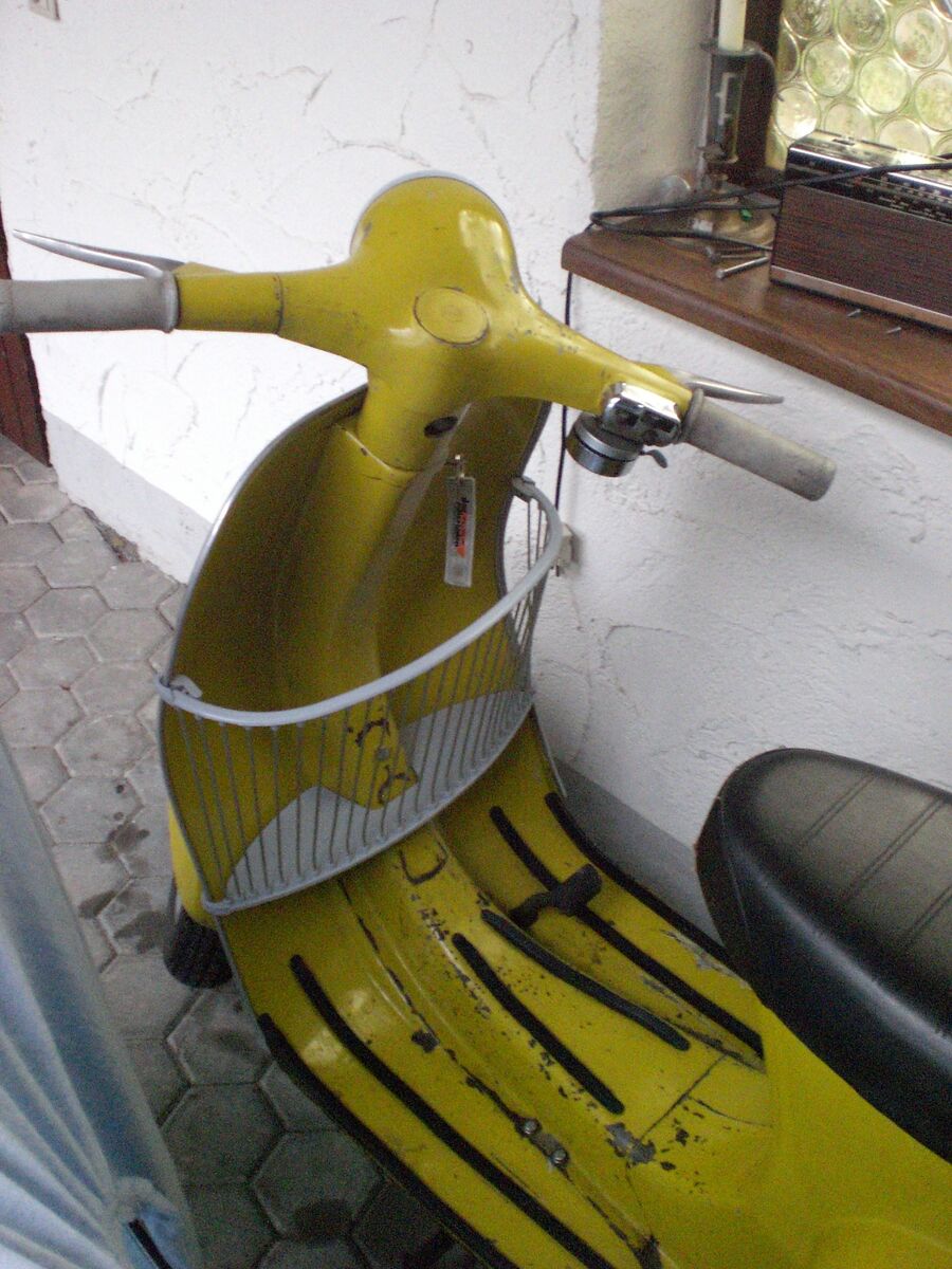

    am samstag günstig auf der technorama geschossen :whistling:
    Roller oder Korb?

    • #205
    den korb ^^

    Schöner Körb :love: schaut aber fast zu neu aus für deine Reuse!
    Kommt da eigentlich noch ein Tacho rein?

    hat aber schon flugrost :evil: wird aber NICHT rauspoliert ---> in einem jahr schöööööööö patiniert
    ja, der tacho wird sicher irgendwann reinkommen aber dazu muss ich sehr viel geduld und vorallem lust haben ^^

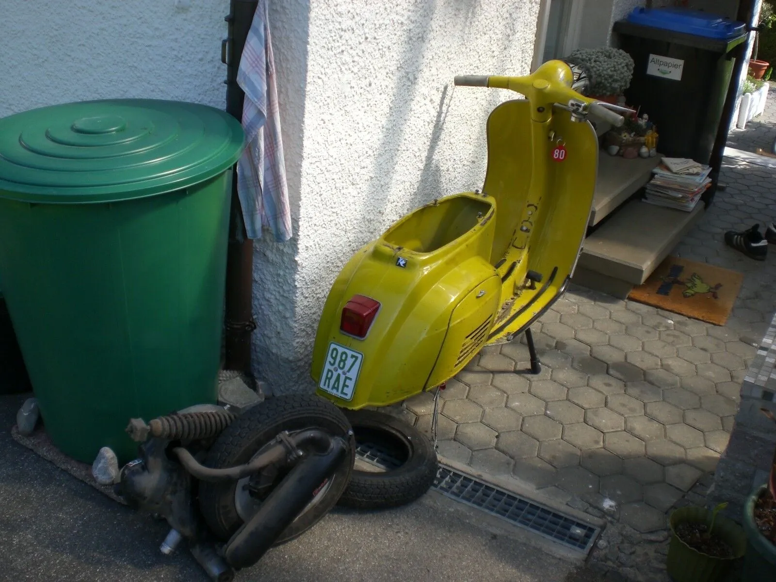

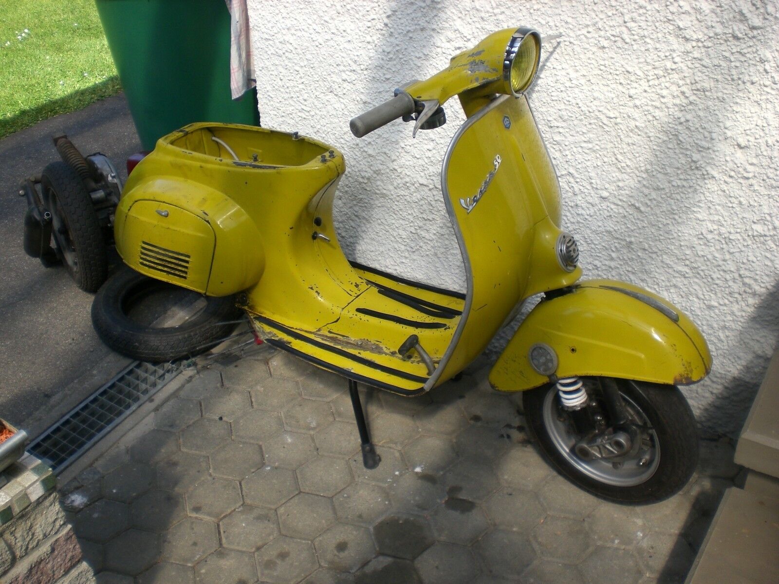

    die freude war von kurzer dauer X(
    am samstag auf dem weg von stockach scheint der simmerring am kurbelwellwengehäuse undicht geworden zu sein, sodass der sprit in das getriebeöl geflossen ist. Dieses ist darauf hin so dünnflüssig geworden, dass die kupplung rutschte und ich keinen cm mehr zum fahren kam X(X(
    sprich motor auf, neu abdichten, neue kulubeläge und in diesem zug gleich neu lagern
    ehrlich gesagt hätte ich richtig bock daruaf nen 19er gaßer, 102ccm, eine 3.00 ü-setzung und am besten noch eine rennkurbelwelle reinzubauen. aber ich habe keinen bock nochmal gute 300€ in den sand zu setzen X(
    aber wenn jemand was gutes, günstiges und funktionierendes rumliegen hat darf er sich bei mir melden :whistling:

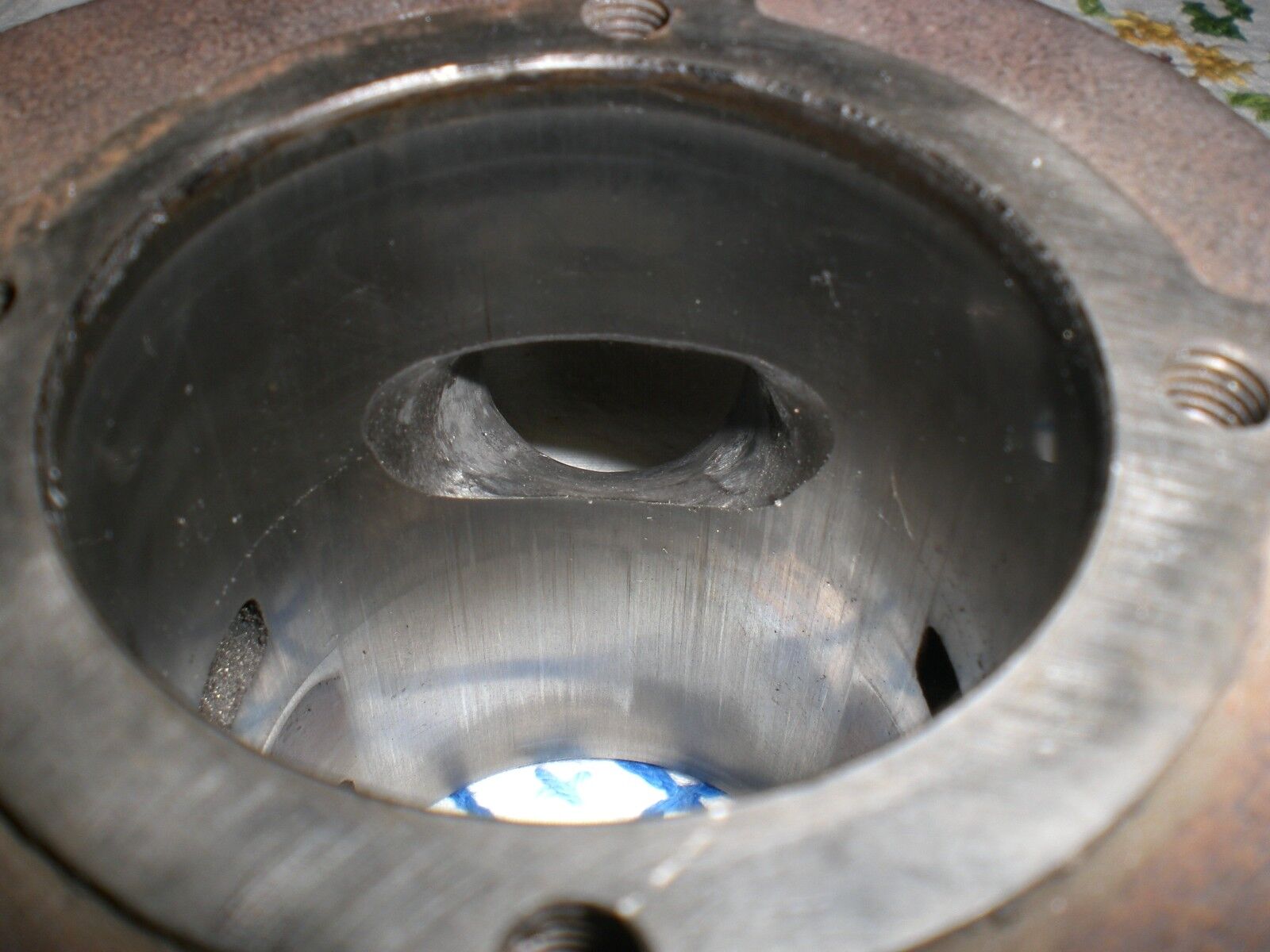

    das setup steht nun:
    102 polini mit bearbeitetem auslass (danke an tboyrex )

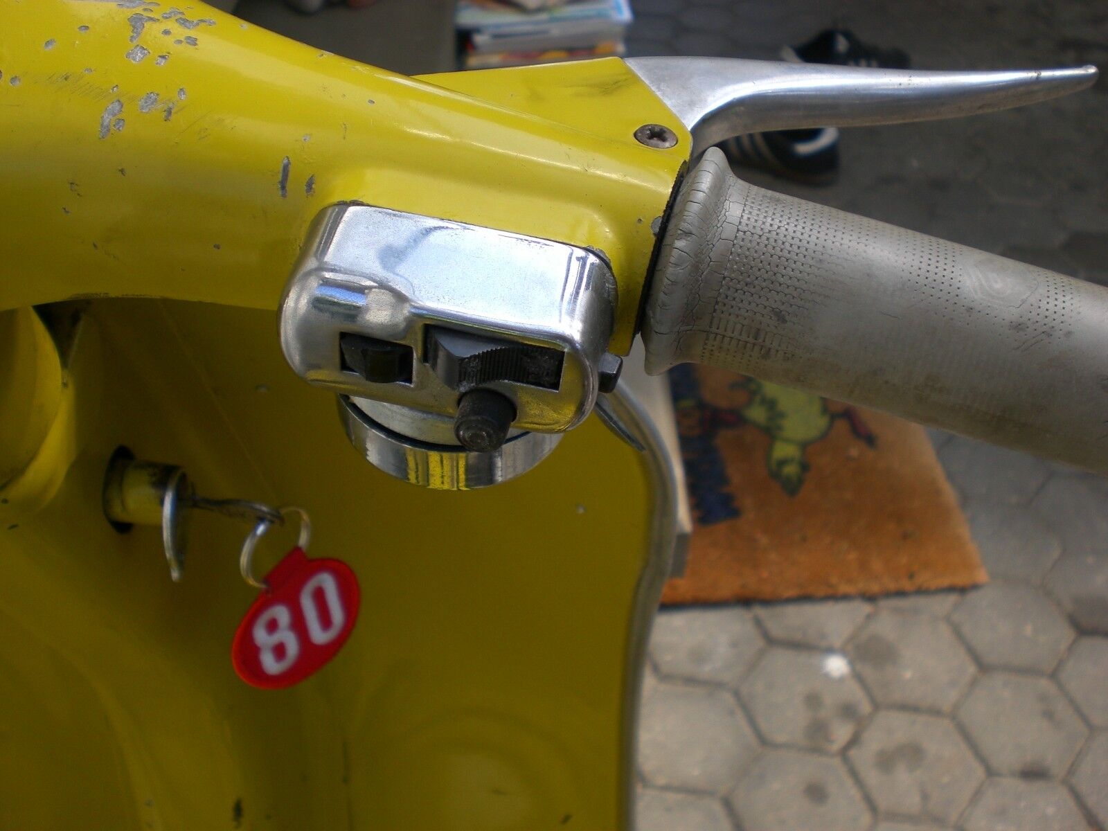

    habe dann natürlich beim umlegen noch einen schalterknopf abgebrochen X( aber der ist ja nicht von großer bedeutung (wird natürlich ersetzt)

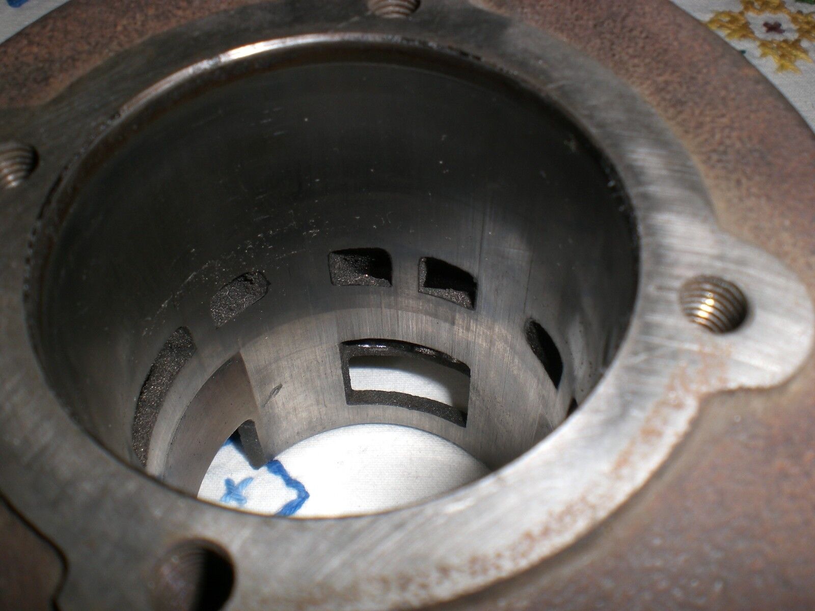

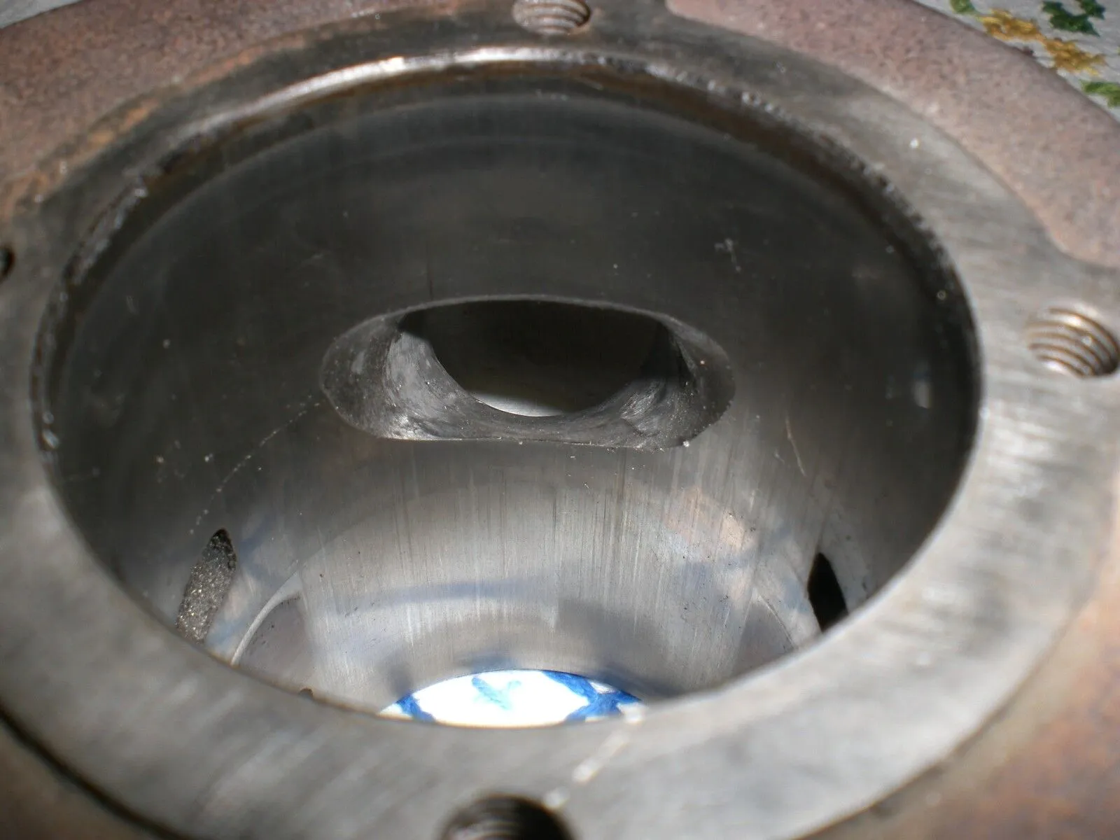

    • #220

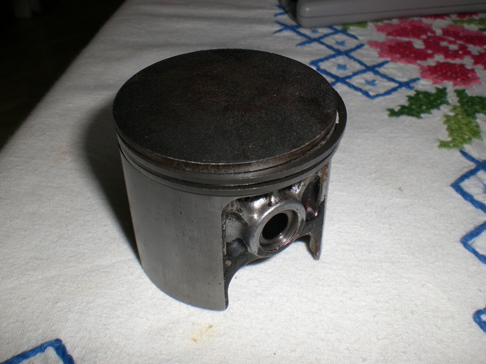

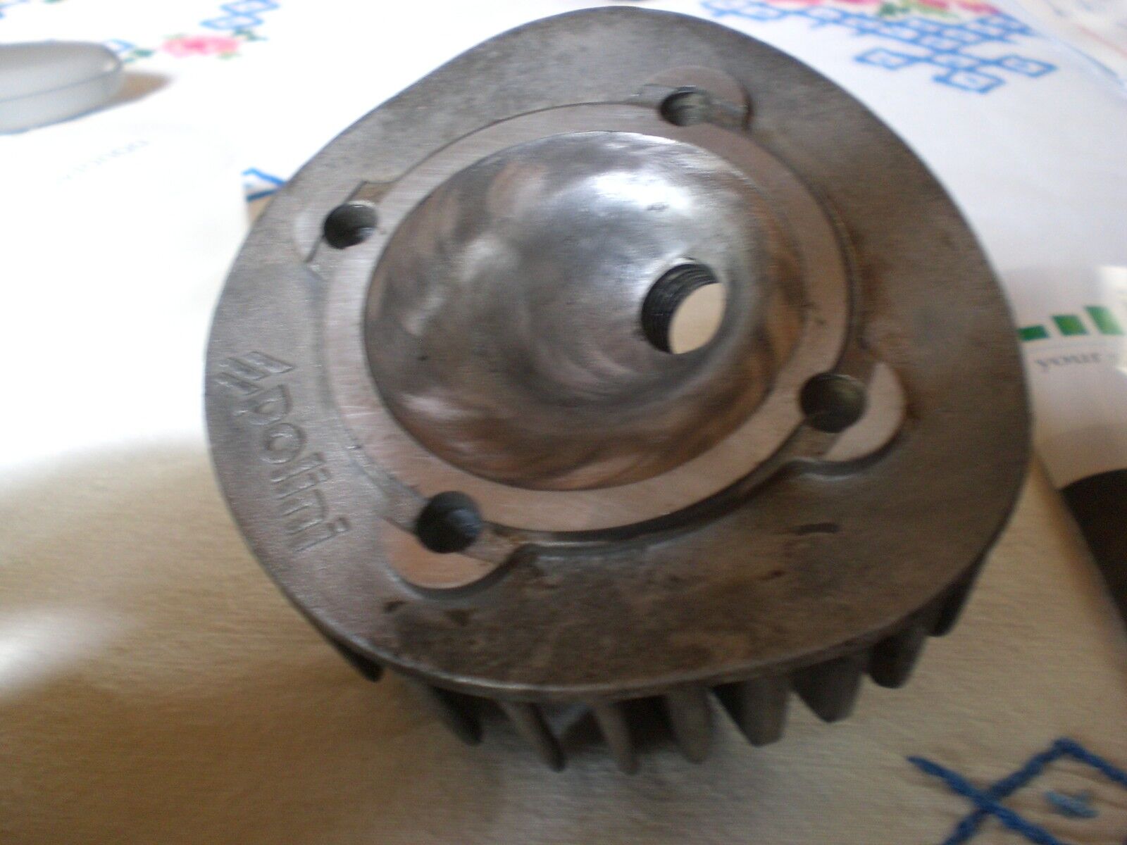

    der zylinder ist schonmal da :love:
