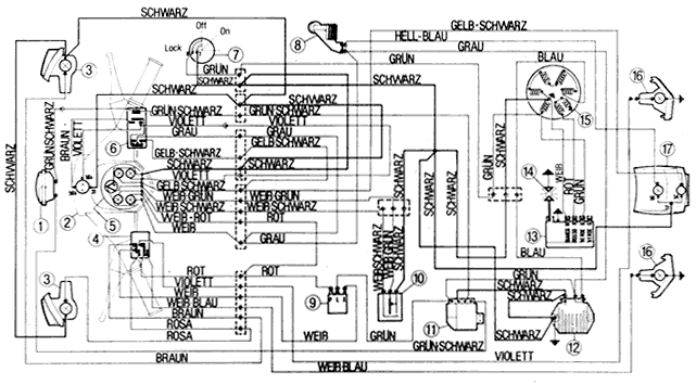

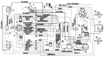

    Servus an alle,
    ich habe ne PK125 Automatik die leider schon sehr verbastelt ist. Jetzt habe ich eine neue Ankerplatte mit Stecker (5 Pins). Kann mir jemand sagen an welchem PIN welches farbige Kabel angeschlossen ist?
    Kabelfarben sind rot-grün-gelb-grau und schwarz
    Gruss
    gore02
    • January 10, 2010 at 20:01
    Hier :[attach]46066[/attach oder hier :
      • 35.92 kB
      • 641 × 354
      • 269
    Einmal editiert, zuletzt von CARDOC2001 (January 10, 2010 at 20:45)
    • January 11, 2010 at 10:05
    Meintest Du das ?

    • January 17, 2010 at 22:26
    aber haargenau das habe ich gemeint!!
    ich danke euch beiden, ihr habt Gutes getan und euch ein Bierchen verdient.
