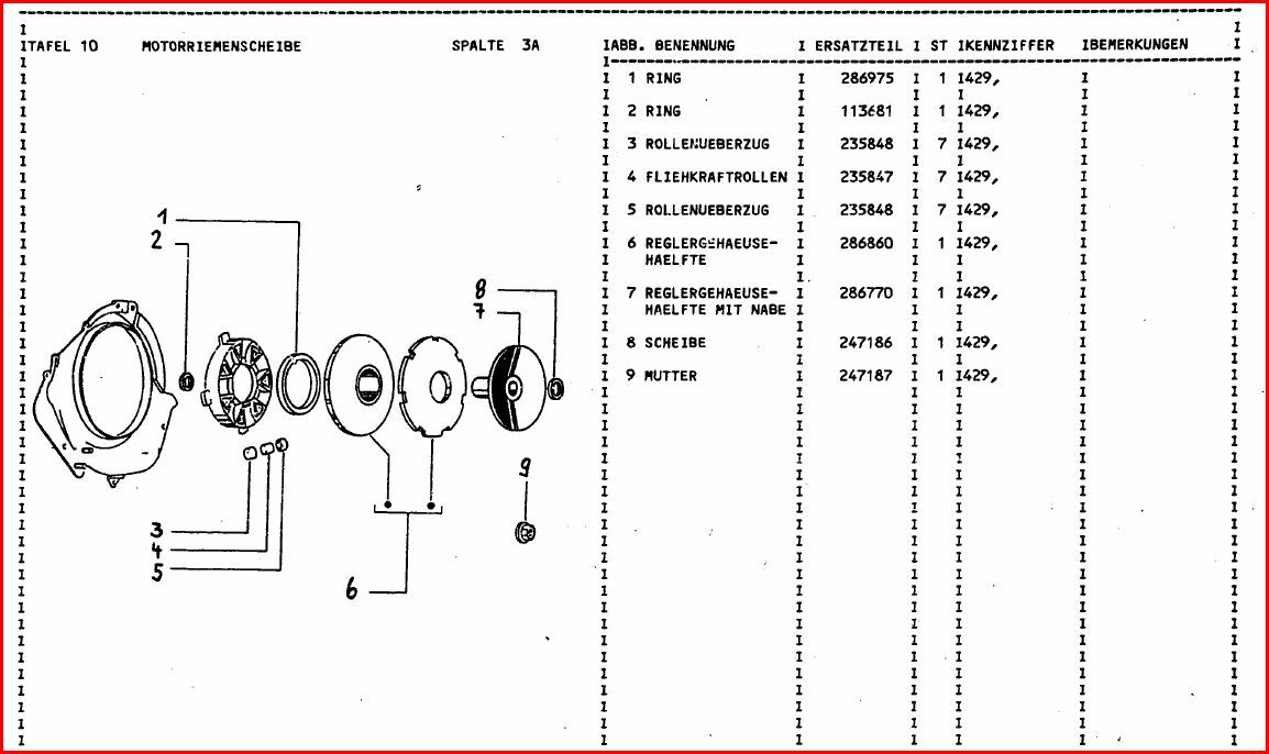

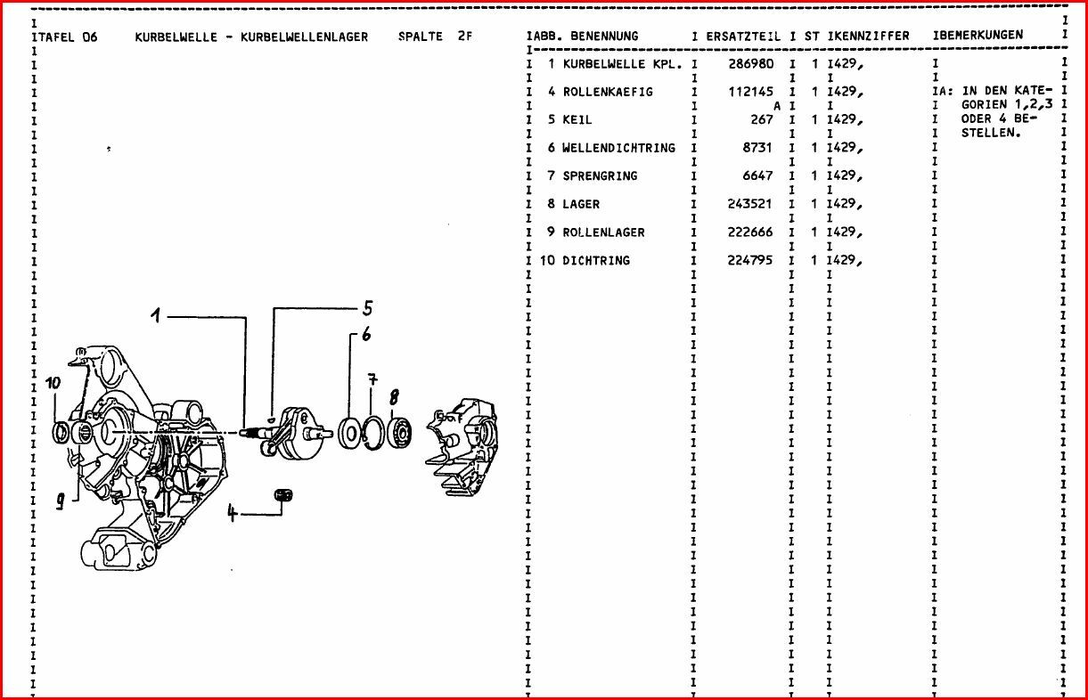

ich habe neulich für kleines Geld aus einer Ersatzteillagerauflösung eine nagelneue Kurbelwelle für eine PK 50 XL2 Automatik erworben. Beim Einbau habe ich bemerkt, dass lüfterradseitig auf der neuen Welle eine Teil fehlen muss. Die Originalwelle hat auf der Welle eine Hülse, die offensichtlich durch eine Presspassung aufgeflanscht wurde.
Kann mir einer von euch sagen, ob man eine solche Hülse irgendwo kaufen kann und ob es einer Vespa-Werkstatt mgl. ist das Teil dann auf der Welle zu verpressen?
