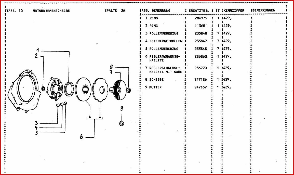

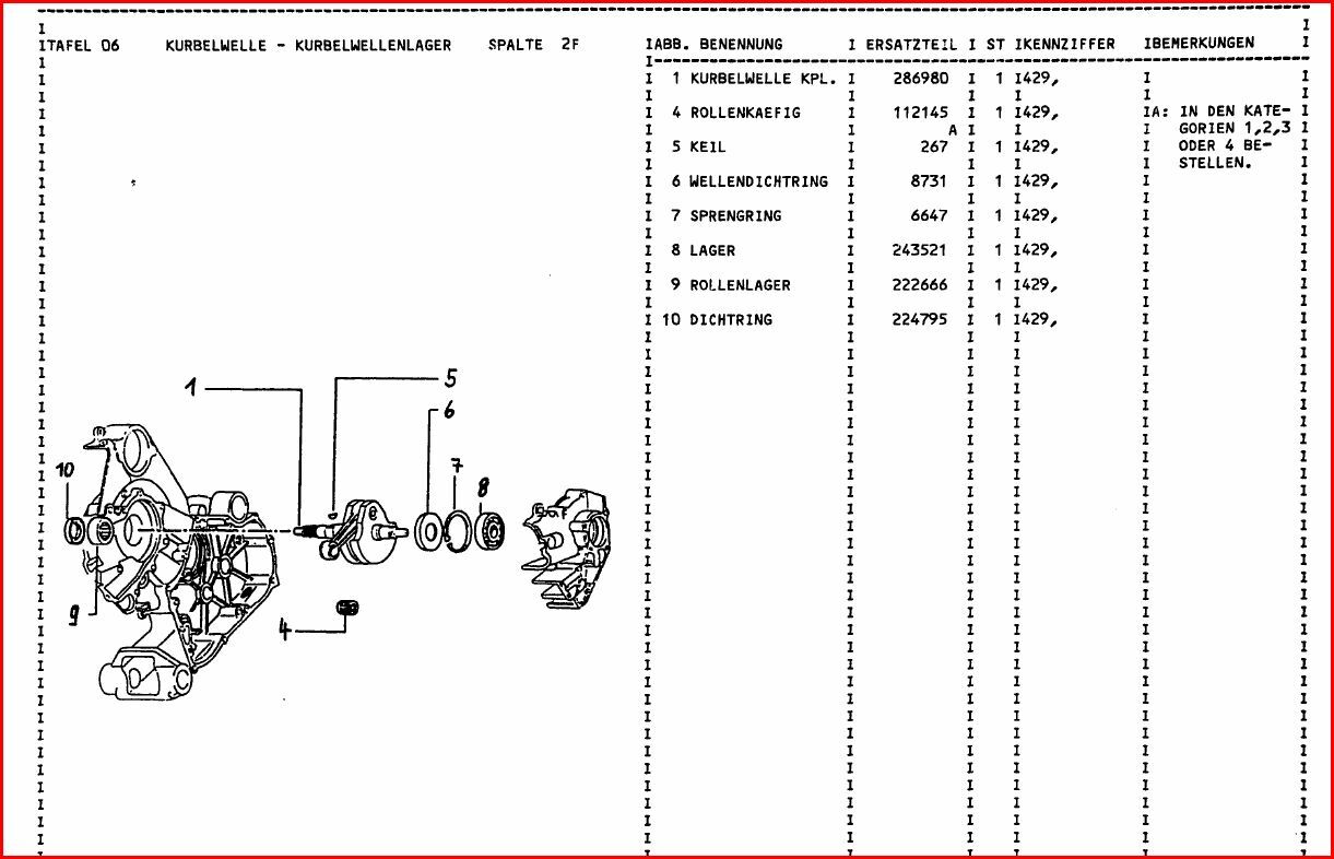

    Hi Automatix, nix ist mit aufgepresster Hülse. Das einzige was ich da auf der Seite an Hülsen kenne, ist der INNENRING des Wälzlagers auf der Lima-Seite und die Hülse am Teil Nummer 7 auf der Tafel 10. Aber die Hülse sollte eigentlich fest mit der Scheibe verbunden sein.

    Die angesprochene Hülse , gehört wie Klaus sagt zum Lager , wenn du sie brauchen solltest schick mir eine PM und ich kann sie dir schicken.Habe eine Abo auf alle XL2 Automatik Lager.
    Ingo
    • January 15, 2010 at 09:57
    Hallo Ingo,
    bitte nicht nur die Innenschale wechseln, sondern das KOMPLETTE Lager. Das könnte sonst in die Hose gehen, denn das klappt nur bei Lagern eines Lieferanten wenn Du nur ein Teil wechselst.
    @ Automatix, schau dir das erst mal an, denn dieser innere Lagerring ist NICHT bis zum Anschlag auf der Welle. Schaff Dir erst mal ein Distanzblech um das Neue auf zu setzen. Das alte berkommst Du runter (wenn Du nicht den original-Abzieher hast) in dem Du den Ring mit einer Flamme erwärmst. Auch das neu Stück erwärmen, und bis auf den besagten Abstandshalter herunter fallen lassen.
