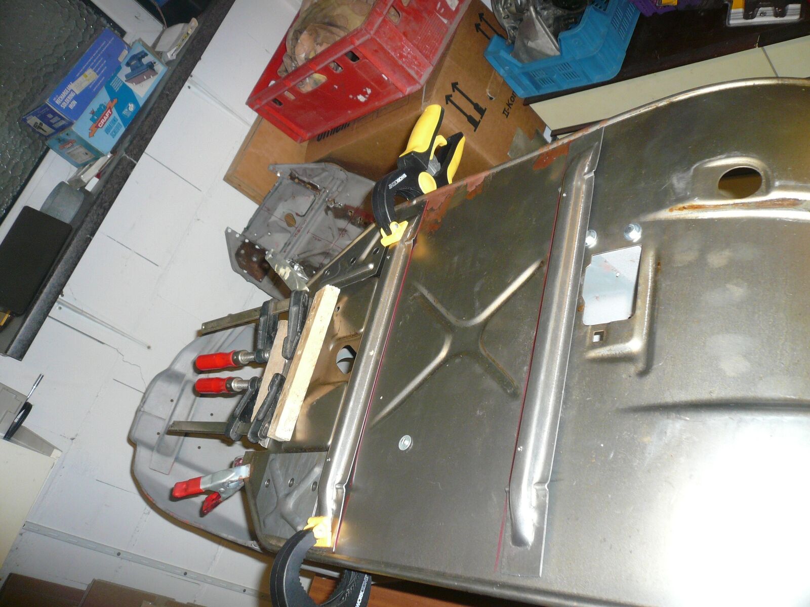

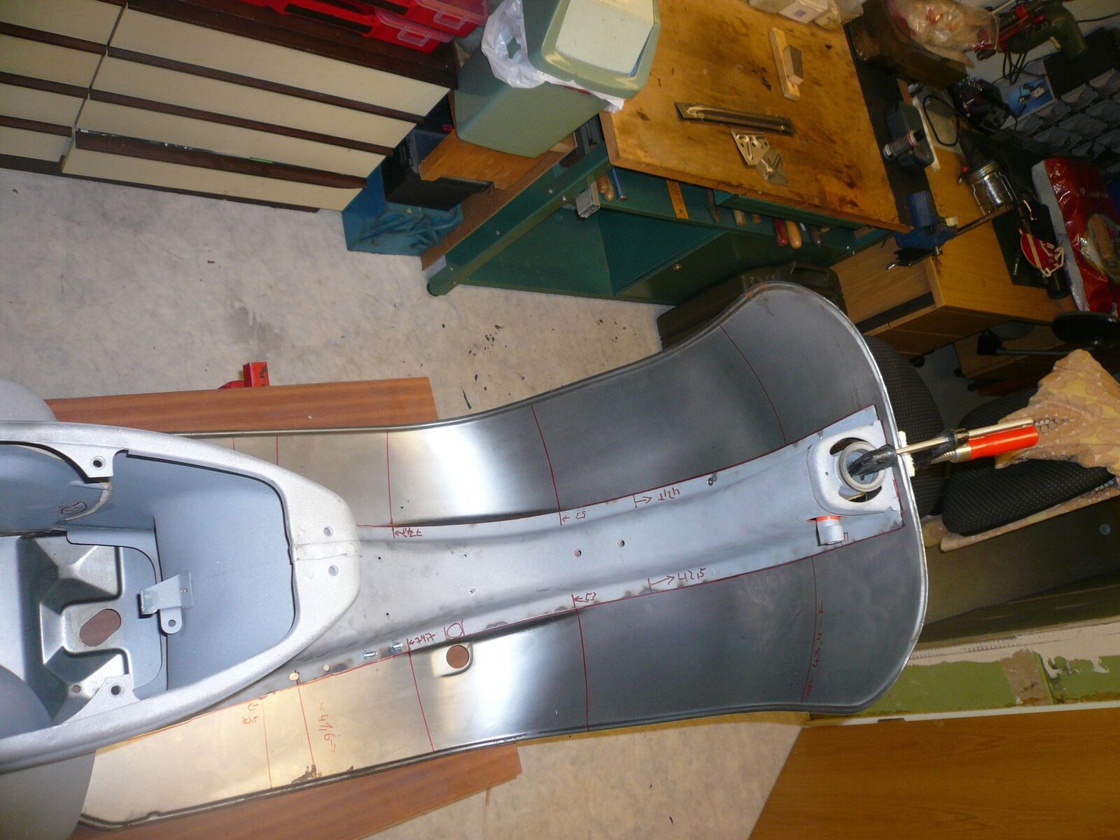

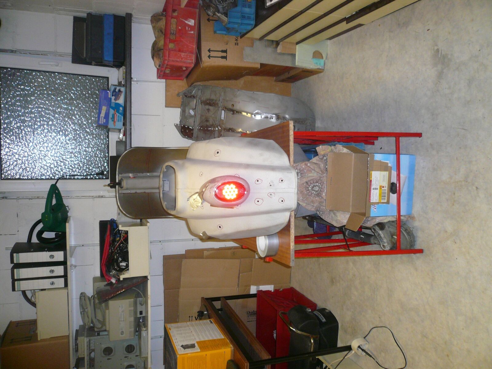

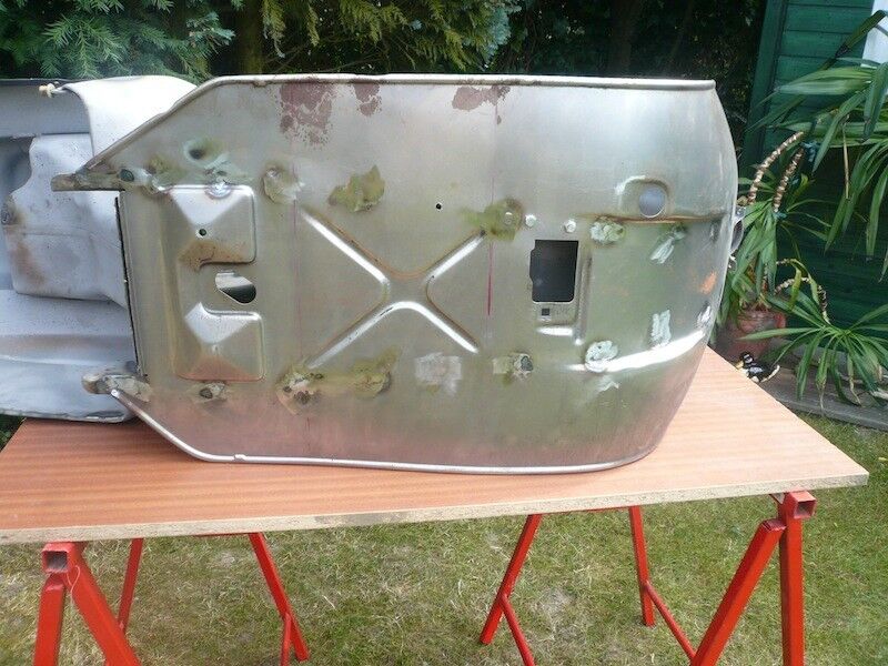

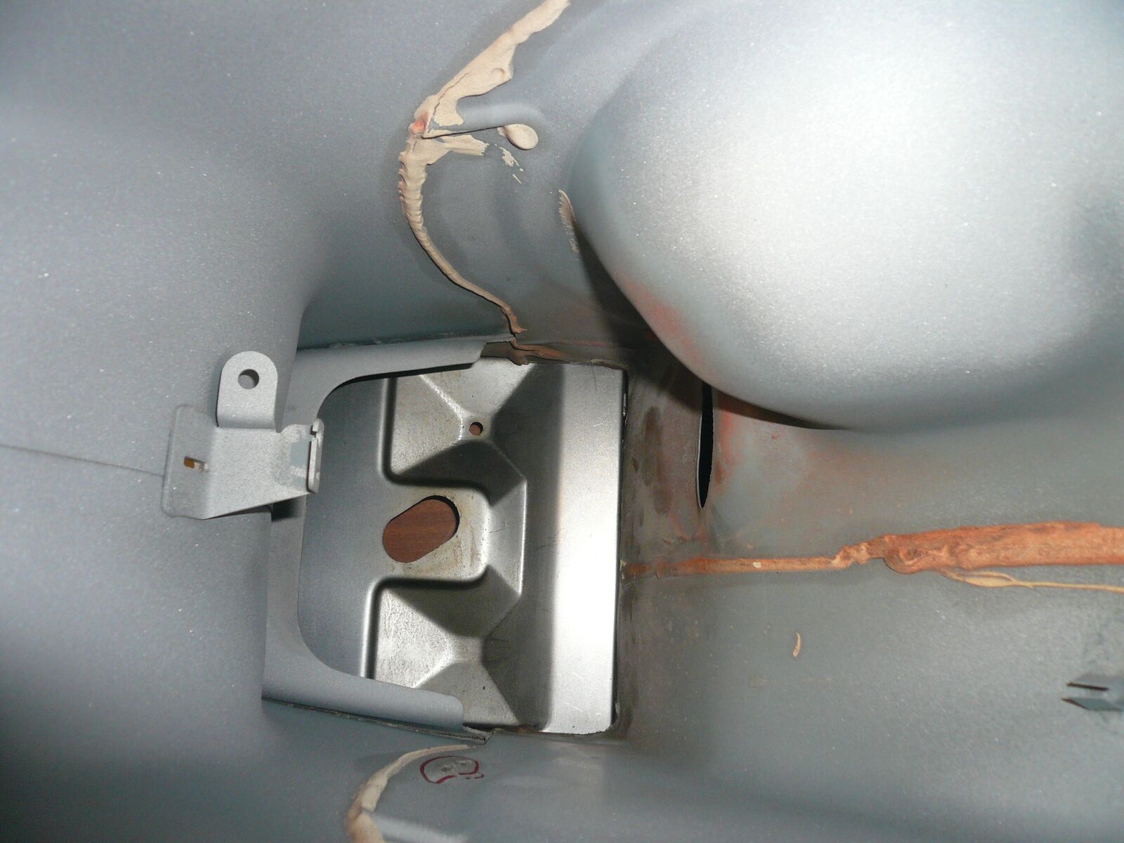

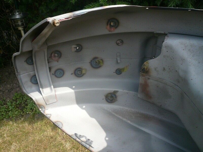

    Soo es geht weiter!
    Beinschild + Streben und Ecken sind angekommen!
    Habe gestern versucht das Beinschild vernünftig auszurichten, müsste geklappt haben 1 bis 2 mm Toleranz müsste ok sein oder?
    Nach dem Ausrichten habe ich an verschiedenen Stellen Löcher gebohrt und kleine Schrauben reingemacht um es zu fixieren!
    Habe jemanden, der mir alles schweißt mit WIG/MIG! (Nur ich soll sagen wie)
    Meine Fragen :
    * Wie am besten verschweißen ? Löcher ins Beinschild bohren und dann durch die Löcher verschweißen?
    * Zusätzlich eine Naht an der Kante zwischen Tunnel/Rahmen und Beinschild?
    * Oben oder Unten Anfangen?
    * habe einen leichten Spalt in der Biegung, beim schweißen einfach mit Zwingen zusammenpressen oder vorher "dengeln"??
    Hier mal ein paar Fotos
    mfg
    Tommy

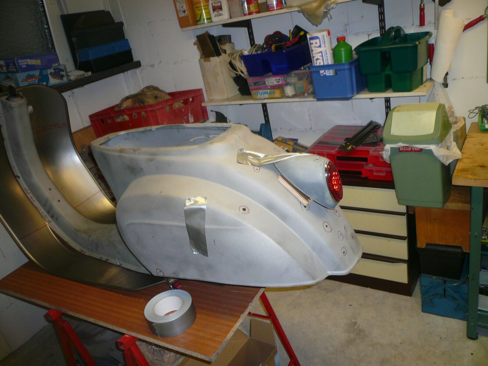

    Tjaaa und das nächste ists Rücklicht!!!!
    Wollte was anderes als man bei PIS & Co bekommt!
    hab das hier gefunden :
    In letzter Sekunde bei ebay geschossen, bekommen und umgefallen => viel zu groß und rechts,links Krümmung! :-1:-1
    Tjaa mal dran gehalten und irgendwie gefällts doch (abgesehen davon dass es zu groß ist)
    Wollte das Metall des Rücklichts jezt so kürzen, dass es 1. gerade sitzt und 2. etwas kleiner wird!
    Meint ihr das sieht aus??? *wahrsagerkugel Such*

    Zum Beinschild, ich würde nicht in das beischild die löcher bohren, sondern in den rahmen und dann von da nach aussen zuschweißen, somit haste von aussen weniger spachtel später mal drauf. Und es verzieht sich das blech nich so! dann von oben anfangen zu schweißen und immer schön andrücken dann is der spalt an der rundung auch weg!
    Zum Rücklicht, Probieren mit Kürzen, aber so iss es schon bald zu Groß!! Aber mal was anderes!!
    Original is einfach GEIL

    Aber zum Rücklicht:
    Ich finde es toll, jedoch für die V50 zu klobig.
    Ist das von nem Käfer?
    Woher hast Du das.
    Mich würde das auch für meine PX Ratte interessieren.

    danke für eure Hilfe :)
    hm von oben nach unten? auch ne möglichkeit!
    Aber in der schweißart hat sich was geändert! :) sie wird jetzt so wies sich gehört gepunktet, dann hält sich der verzug auch in Grenzen!
    Jauu das Rücklicht ist von nem Käfer! Sind Ovali/Eierrückleuchten (leider schweineteuer, deswegen zöger ich mitm schnippeln)
    Hab noch ne zweite, eventuell kommen wir ja ins Geschäft ;)

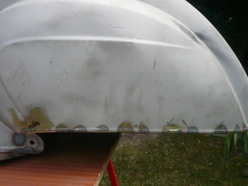

    Ja Punkten is natürlich noch besser!! Wenn man die Möglichkeit hat mache das!!

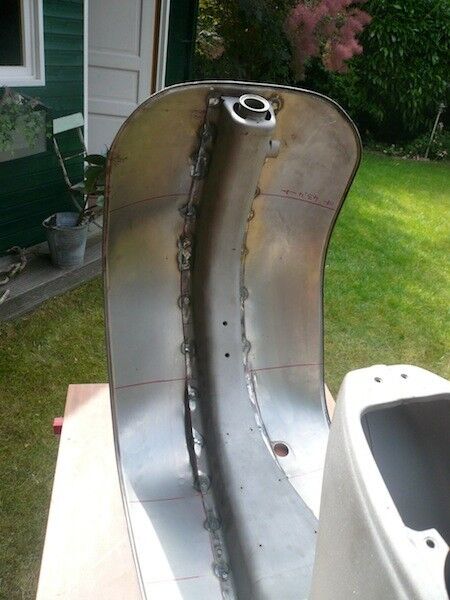

    • July 10, 2010 at 16:43
    • #47

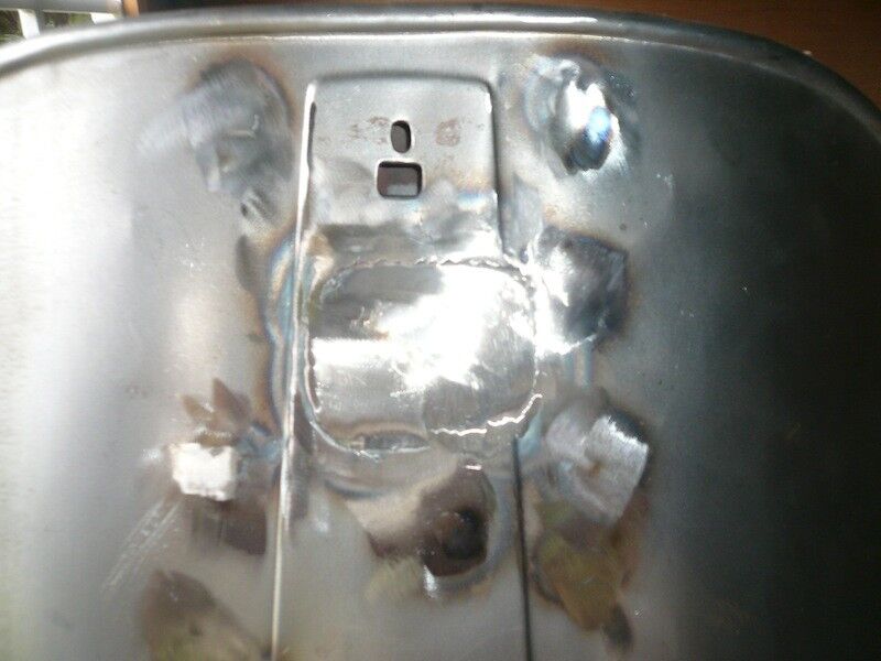

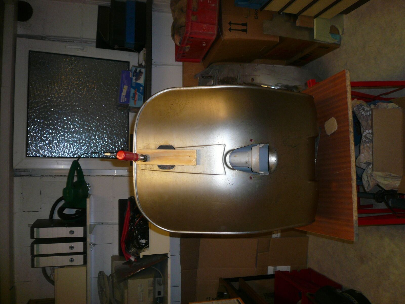

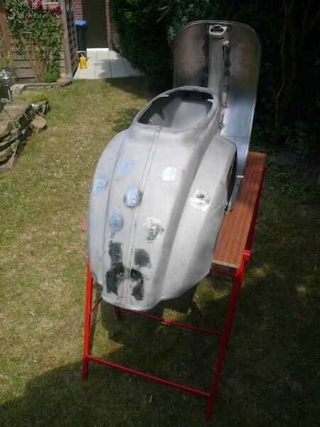

    Jauu auch bei mir gehts weiter!
    Das mit dem Punkten hat leider nicht geklappt, deswegen wurde der Rahmen WIG geschweißt.
    Nächste Woche die Streben und Eck-Bleche und dann gehtse zum Spengler....
    den Vorsatz, dass ich dieses Jahr mit der Reuse noch fahren kann.... ist vom Tisch.... :-1 :-1
    Naja.... dann halt nächsten Sommer^^
    Was meint Ihr? annehmbar??? oder nacharbeiten bzw noch mehr schweißpunkte nötig???
