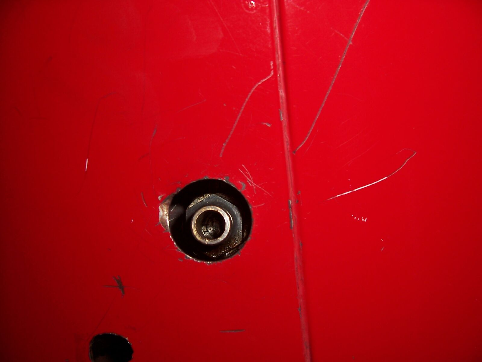

    Hallo Leute,
    ich hab bei meiner PK seit ich sie gekauft habe schon keinen Benzinhahnhebel, der Vorbesitzer hat sich mit nem eingefeilten Inbusschlüssel geholfen, den er stattdessen benutzt hat. Bis jetzt hab ichs genauso gemacht. Ich wollt mich jetzt mal erkundigen ob ich da wieder nen Hebel verbauen kann oder nicht, denn so ganz original sieht das Loch nicht mehr aus (siehe Bild). Was meint ihr dazu? War da mal sowas montiert?
    Grüße,
    Cylox

    du hast ne automatik...
    der isses:

    • January 26, 2010 at 12:32
    Mir ist klar, dass ich ne Automatik hab, deshalb hab ich auch den für Automatik verlinkt ;)
    Aber darum gehts nicht, ich weiß erhlich gesagt nicht wie ich so ne Stange an dem Teil anbringen soll, das da noch raussteht.

    • January 26, 2010 at 12:38
    also n kumepel von mir hatte den quasi als schlüssel. reinstecken, drehen, rausnehmen und in die tasche stecken.

    • January 26, 2010 at 12:40
    Genau so funktioniert das bei mir auch, nur eben mit eingesägtem Inbus statt dieses Schlüssels.

    • January 26, 2010 at 12:44
    dann hol dir doch das ding und gut is. alles oriiiginal! :D

    • January 26, 2010 at 12:46
    Es geht mir weniger um original als dass ich das Teil nicht jedes mal erst im Handschuhfach suchen muss, sondern befestigen kann, oder ist das original etwa so gedacht? :D

    • February 1, 2010 at 13:44
    nein du musst den sicherungssplint der in die kerbe des "schlüssels" greift reinstecken, dann ist das ding gesichert und verbleibt am benzinhahn, wo es hingehört.... dazu solltest du allerdings eine abgewinkelte spitzzange verwenden, funktionier super!

    • February 1, 2010 at 18:54
    Hallo phoenix,
    ich kann mir das grad so schlecht vorstellen... Das Teil , das aus dem Benzinhahn noch herausschaut ist ja gerade und der Hebel ist rundlich, also wenn ich ihn lose draufstecke fällt er wieder ab. Da kommt dann wohl der Splint ins Spiel ;) Kann ich diesen Splint einfach von vorne mit dem Hebel draufstecken oder wie kann ich mir das vorstellen? Seth grad ein bissel auf dem Schlauch.

    • February 1, 2010 at 19:31
    Der Splint ist quer einzustecken. Bei diesem Link findest du eine Explosionszeichnung die verschiedene Benzinhähne zeigt, zoom einfach ran und schau dir an wie er zusammen gehört, ist wesentlich einfacher zu sehen als zu erklären. Viel Erfolg!

    • February 1, 2010 at 19:55
    Zitat von Saint Peter
    schon gecheckt, dass das ne automatika ist oder?!
    Deshalb steht ja auch rechts bei der Explosionszeichnung PK Automatika. Und wenn ich das richtig sehe müßte es Splint Nr. 39 für Benzinhahnhebel Nr. 44 sein.

    • February 1, 2010 at 23:01
    Erst einmal vielen Dank für die Antworten, jetzt bin zumindest gedanklich schon ein ganzes Stück weiter :)
    Wenn ich das auch den Explosionszeichnungen richtig sehe, muss ich von Innen an den Benzinhahn dran, um den Splint aufzustecken. Schätze dazu muss der Benzintank raus, oder?

    • February 2, 2010 at 08:18
    Ja, der muss raus, sonst kommst du nicht ran.
