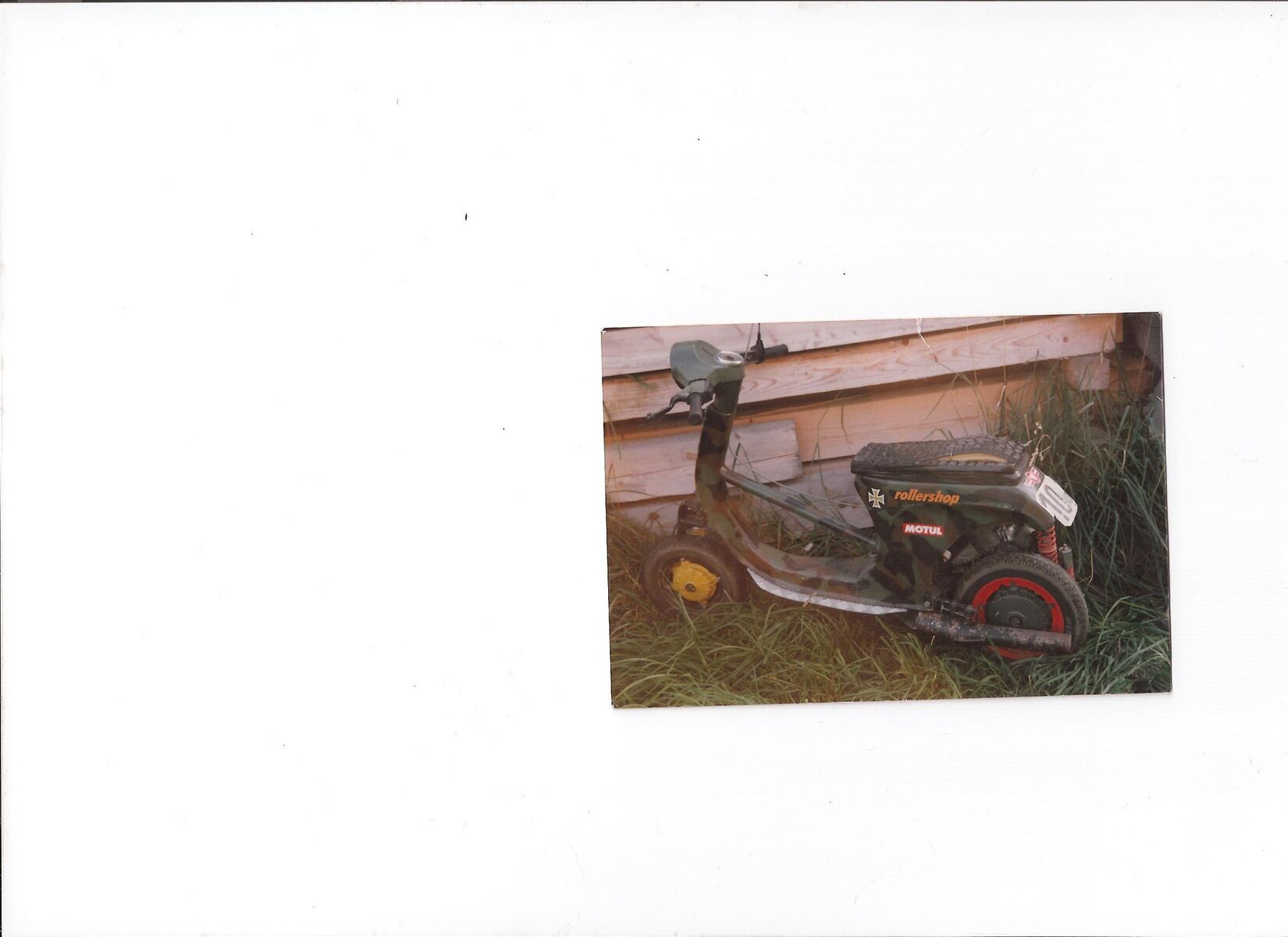

    klar kann man den bearbeiten und hat dann mehrleistung.. was ich bei dir sehe, ist eine pks mit gabel in v50 style, soweit man erkennen kann, nen original malle ansauger und nen non-leistungs zirri auspuff.. wollte dich nicht dahingehend kritisieren, dass eingriffe in den motor nichts bringen.. aber das er mit nem unbearbeitetem DR vergleichbar ist, ist quark. des weiteren ist ein DR, soweit du seinen eingangspost gelesen hast, keine alternative, da der malle schon gekauft ist.
