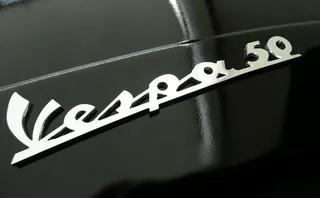

    So neue Chrom-Schriftzüge sind eingetroffen. Die alten Löscher am Beinschild und der Seitenbacke wurden schon zugemacht.
    Jetzt die Frage, wie befestig ich die am "einfachsten". Kleben wäre wohl das einfachste. Aber hält das auch?
    Neue Löcher bohren wäre aufwändiger, aber hält sicher auch besser. Aber dafür müsste ich auch das Gepäckfach abschrauben.
    Naja da kann ich mir ja noch Gedanken machen. Muss eh erst die Stellen lackieren.

    wenn du keine löcher bohren willst, dann kleb dir die schriftzüge mit würth silikon 250 an - ich hab
    damit den vespa-schriftzug an das beinschild geklebt. hält seit einen jahr immer noch bombenfest!

    Bei dem Produkt handelt es sich um eine Dichtmasse. Ist die denn zum Kleben geeignet?
    Wie ist es mit dem Aufbringen? Der Schriftzug ist sehr filigran. Ich möchte nicht, daß der Kleber kleckert.

    die dichtmasse wird ja nach dem trocknen wie eine elastische gummimasse und klebt wirklich gut.
    beim aufbringen muß man natürlich schon gut aufpassen, wenn man zuviel nimmt, quetscht sich
    das zeug an den seiten raus und läßt sich zwischen den einzelnen öffnungen und rundungen des
    schriftzugs ziemlich schlecht entfernen.dann dauert das saubermachen deutlich länger als das
    aufkleben X(
    ich habe den schriftzug nach dem ankleben für kurze zeit mit zwei streifen abklebeband fixiert, damit
    er nicht verrutscht.

    • #58
    Ok dann werd ich das mal testen mit dem Silikon. Werds vorher mit irgendwas ausprobieren. Wieviel ich drauf geben muß, daß es net rausquillt und das es gut klebt.

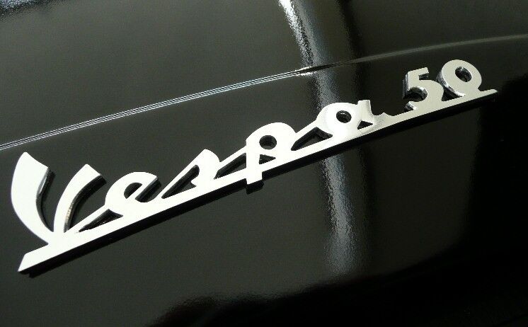

    Ich hab mich jetzt doch für´s Bohren entschieden. DasVerkleben ist so entgültig. Und ich hab Angst das beim entfernen ich den Lack mit runterrupf.
    Muß halt das Handschuhfach weg. Aber wie ich das gelesen hab sind das nur paar Schrauben und ne 1/2 Stunde Gefummel am Zündschloß.
    Das an der Backe hab ich schon mal angesteckt. 1000mal besser als das Original-Plastikschild.
