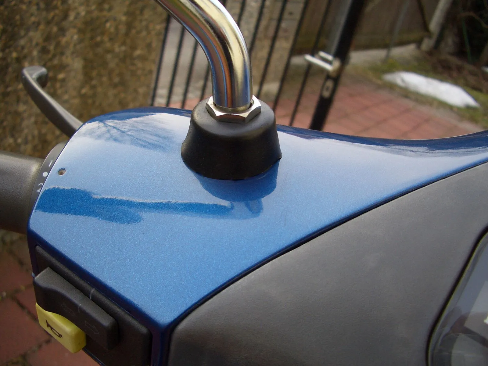

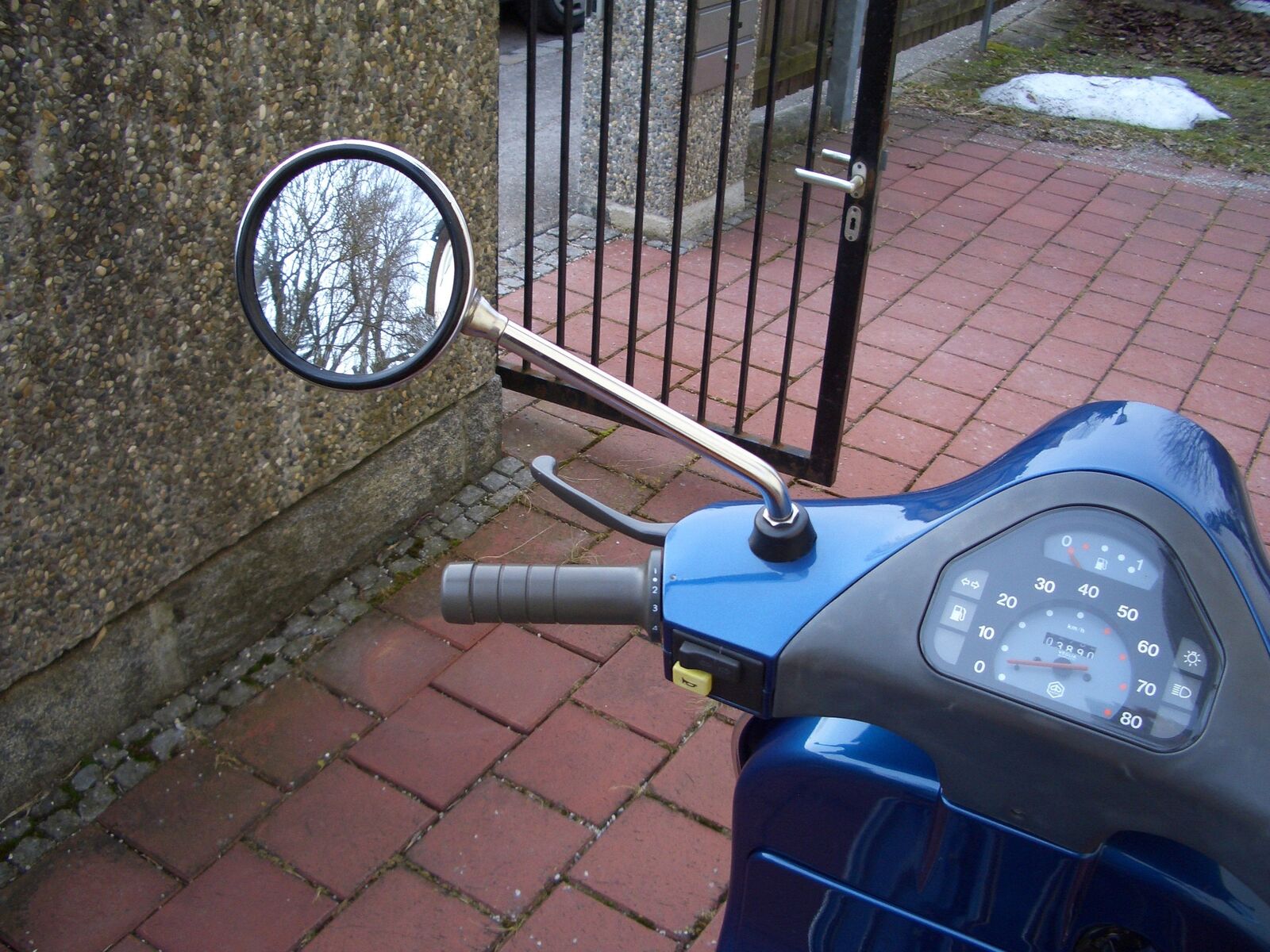

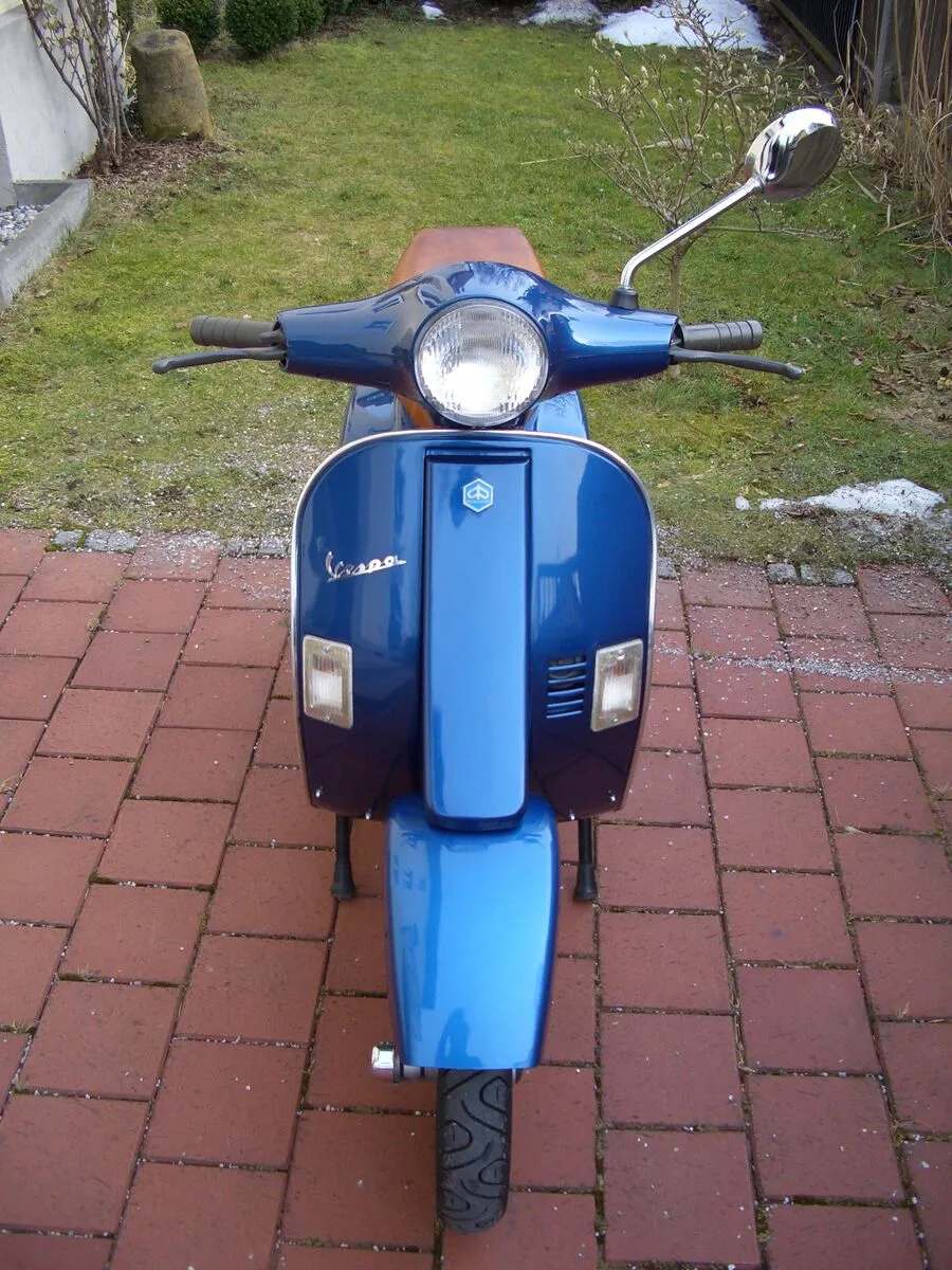

    nimm diese Spiegel der LX 50:
    Hab diese auch bei mir an meiner PK50 XL2 dran. (Leider noch nicht meine Fotos in der Galerie geupdated)
    Die passen perfekt in die vorhandenen Gewinde und schließen einigermaßen gut ab.

    Lässt sich das Ding auch gut einstellen? Bei mir war bisher bei vielen Spiegeln das Problem, dass ich Sie einfach nicht weit genug nach oben (vertikal) neigen/drehen konnte. War immer zu tief, sodass ich nur irgendwas hinterm Auspuff sah.

    Also bei mir gehts wunderbar. Ich bin 1,87m groß. Meine Freundin 1, 65m.
    Und wir können beide den Spiegel wunderbar einstellen.

    Zitat von opferkind
    nimm diese Spiegel der LX 50: https://www.scooter-center.com/scoweb/pa…A&category2=CAT
    Greetz
    danke für den Tipp!!
    Werde es ausprobieren, was muss ich mir unter "schließen einigermaßen gut ab" vorstellen. Dafür muss sich doch eine Lösung finden!!

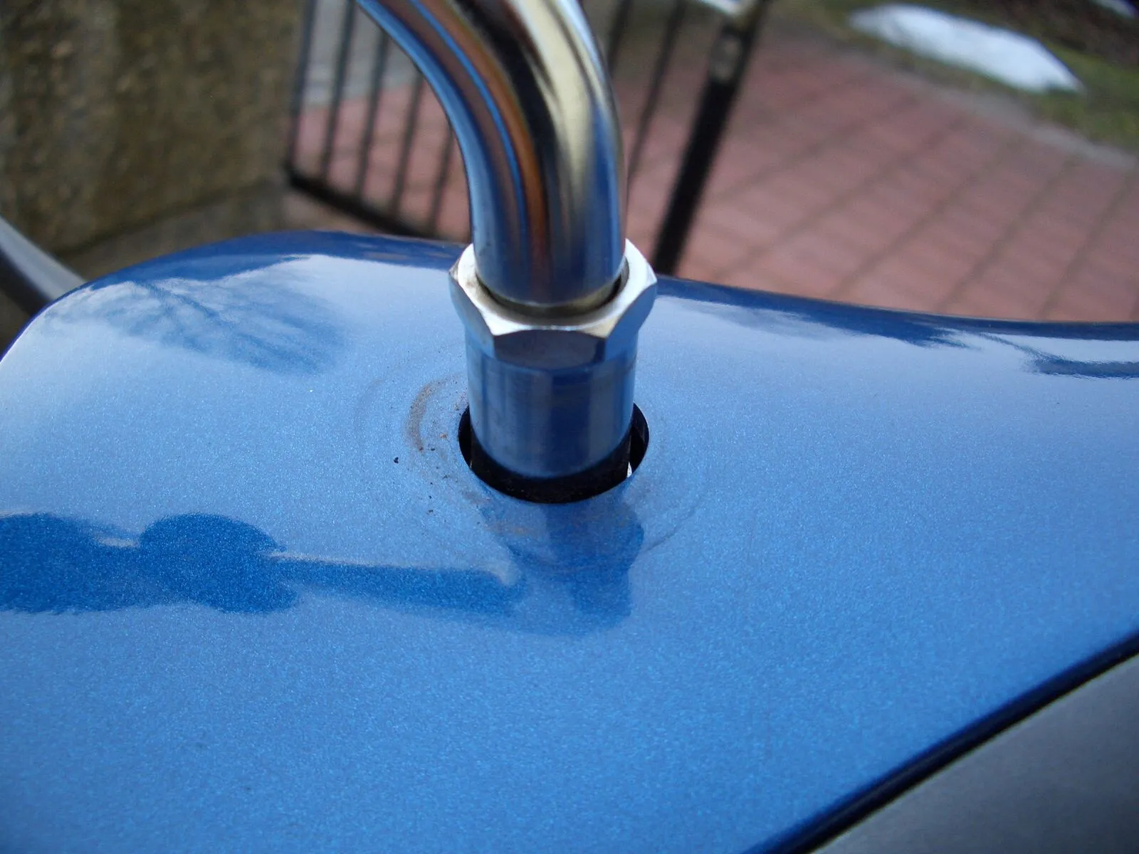

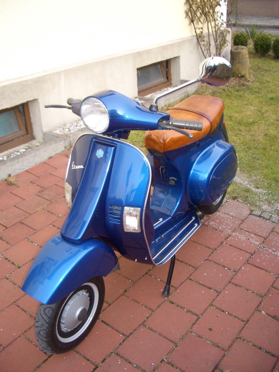

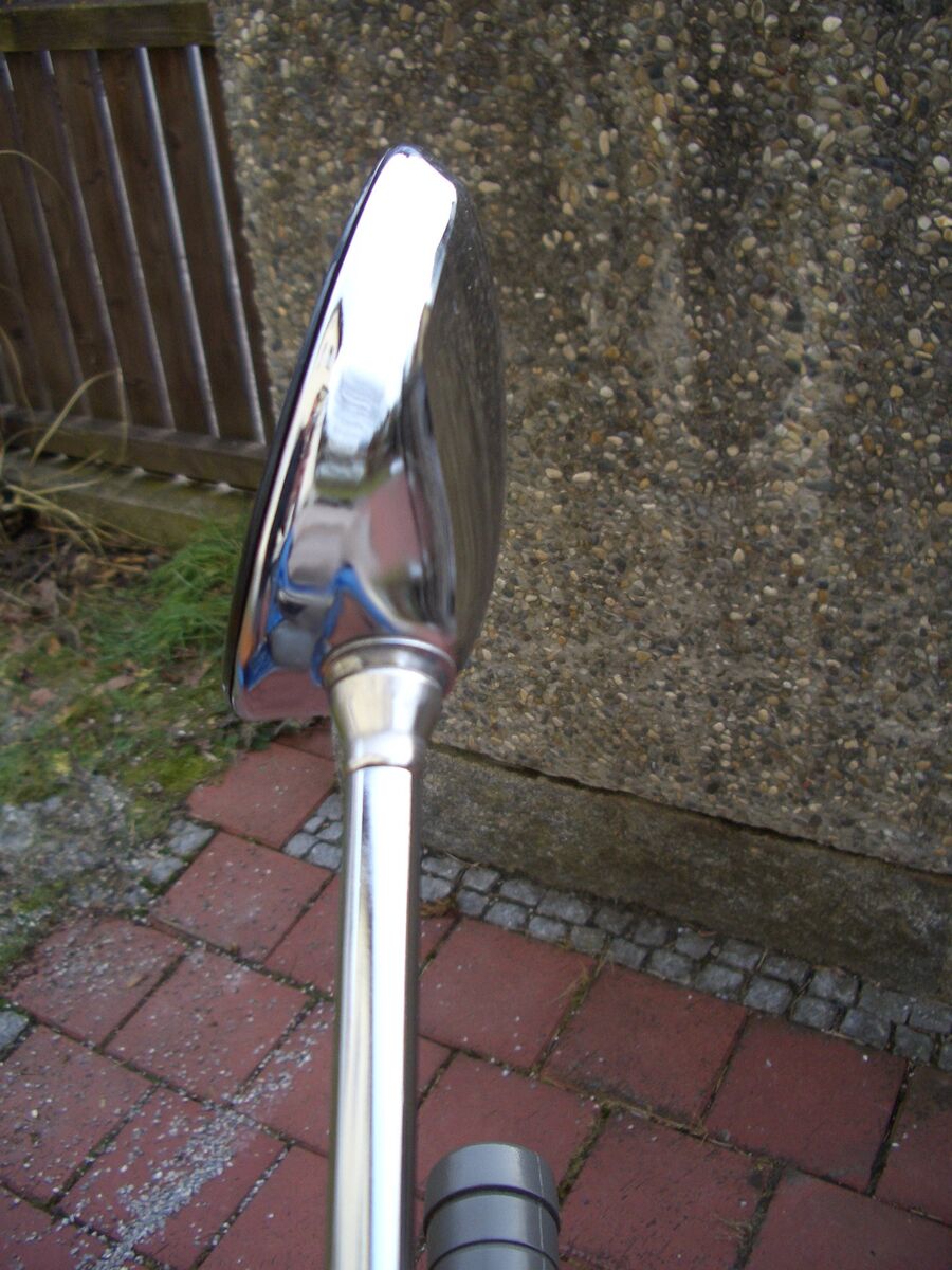

    • February 25, 2010 at 10:05
    Man kann die Spiegel perfekt einschrauben und befestigen.
    Die Gummikappe die bei dem Spiegel dabei ist, ist nicht 100%ig bündig mit der Lenkerabdeckung.
    Ich schau mal ob ich ein Foto machen kann. (Roller ist noch 300m weiter weg im Winterschlaf)
    Sodala, hab die Kleine ausgemottet und sprang beim 3. Kick an!!! LOL
    Anbei die Bilder vom Spiegel.
    Viel Spaß beim bestellen!

    Den Spiegel gegen den des LX 50 ausgetauscht, sieht echt gut aus.

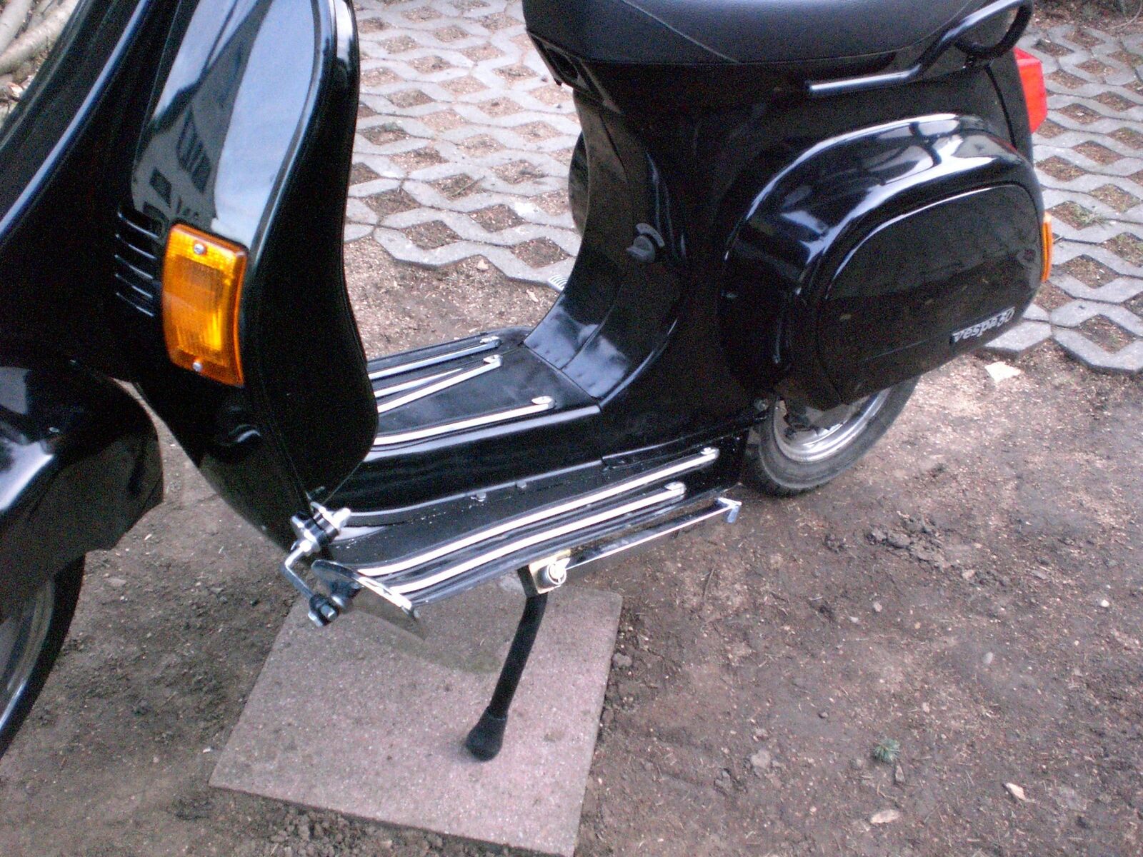

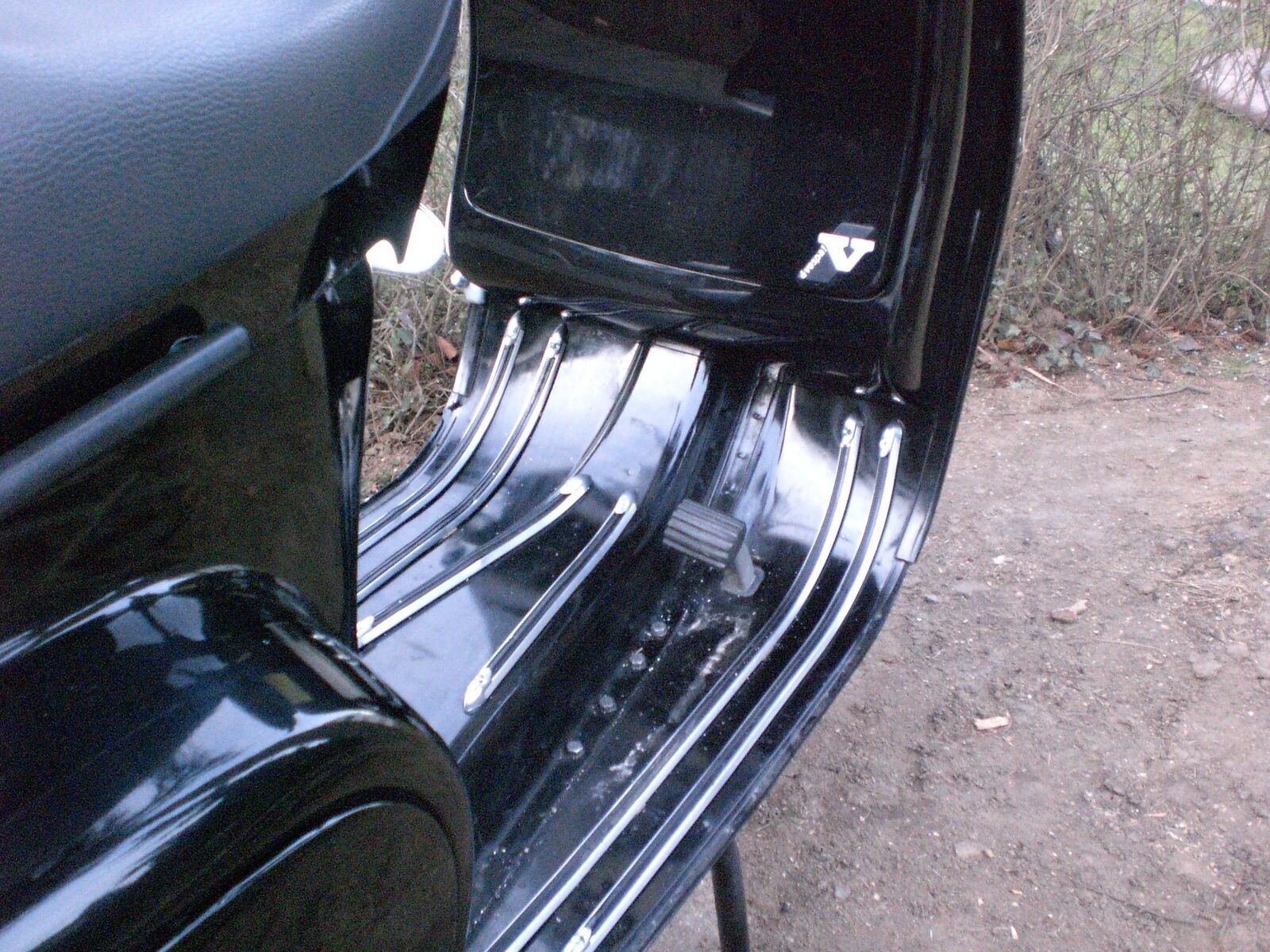

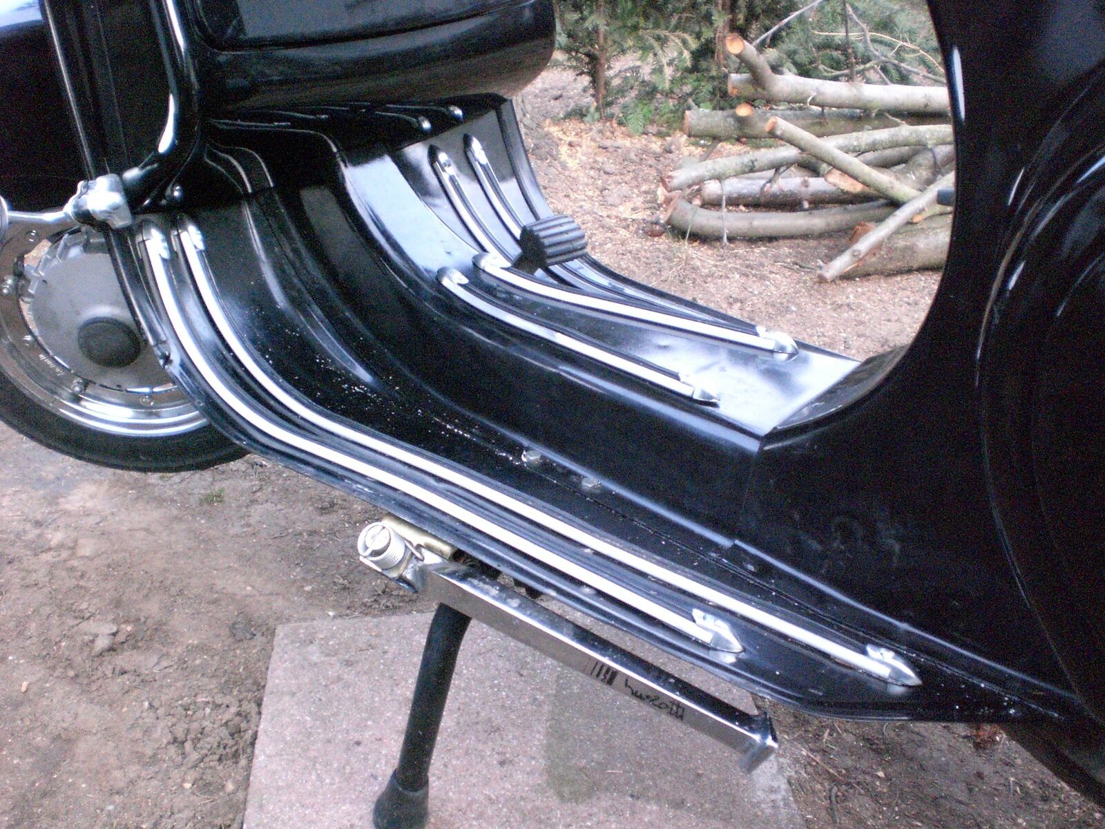

    • March 9, 2010 at 12:16
    ich hab mir die V50 leisten draufgemacht und finde das sie passen. sie müssen eben richtig fest draufsitzen und perfekt mittig verlaufen. wenn sie nur minimal abstehen kann man bei genauem betrachten die lücke sehn! aber das fand ich allemal schöner als andre leisten.

    • March 9, 2010 at 13:03
    Die äußeren Leisten würden mehr Sinn machen, wenn sie ganz außen an der Kante montiert wären. Dann wäre die Kante vor Verbiegen geschützt und auch der Fahrer vor Verletzungen durch die ansonsten scharfe Kante geschützt. Besser aussehen würde es außerdem.
