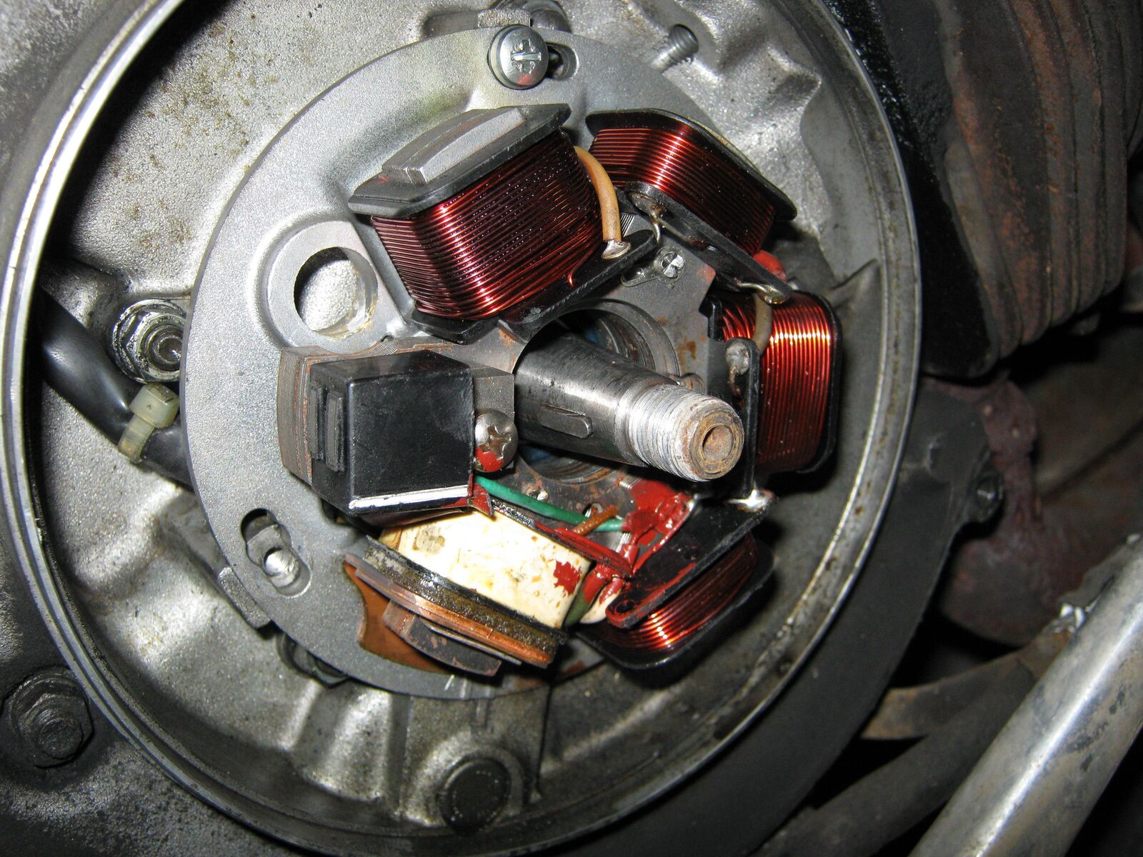

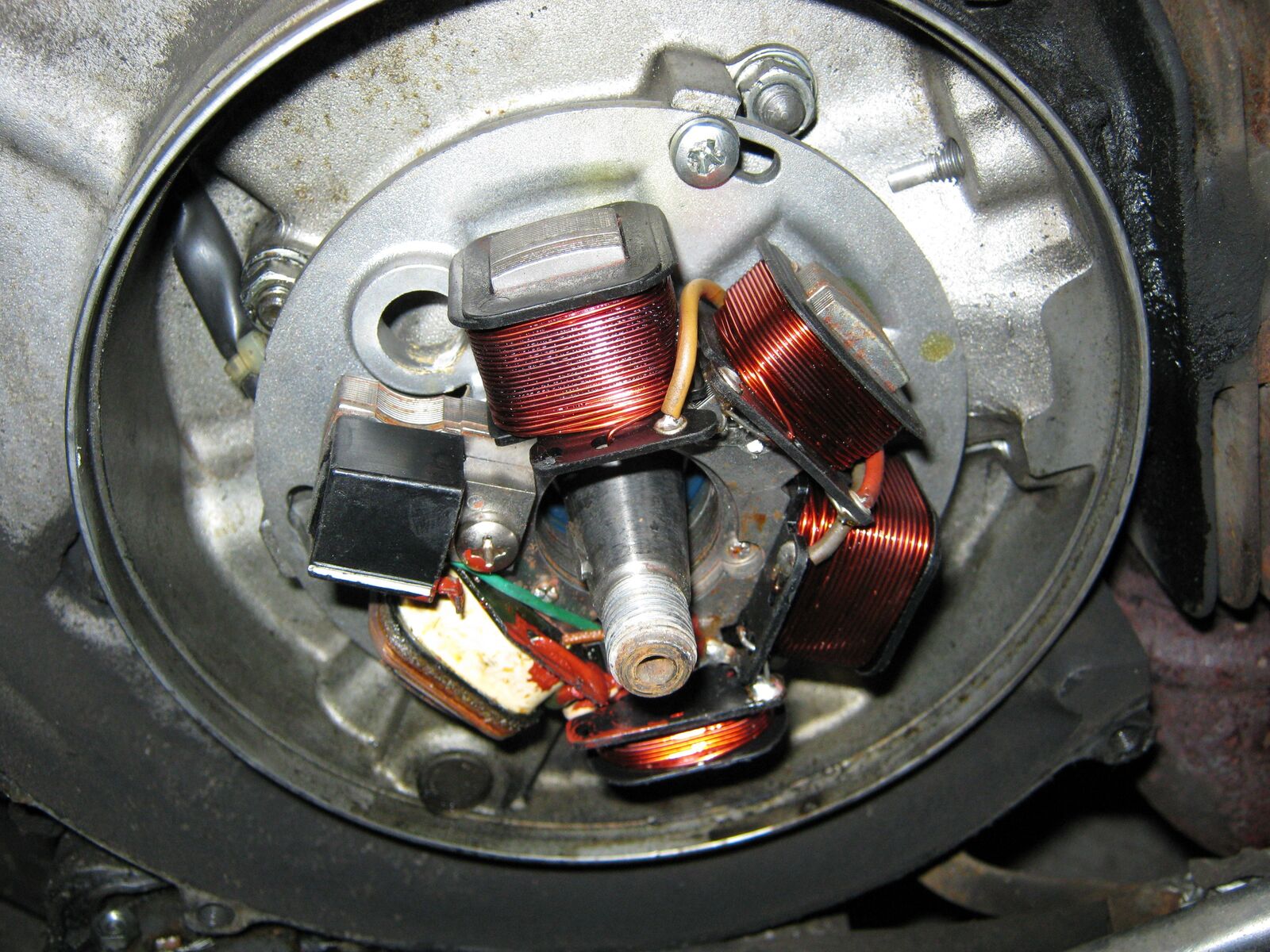

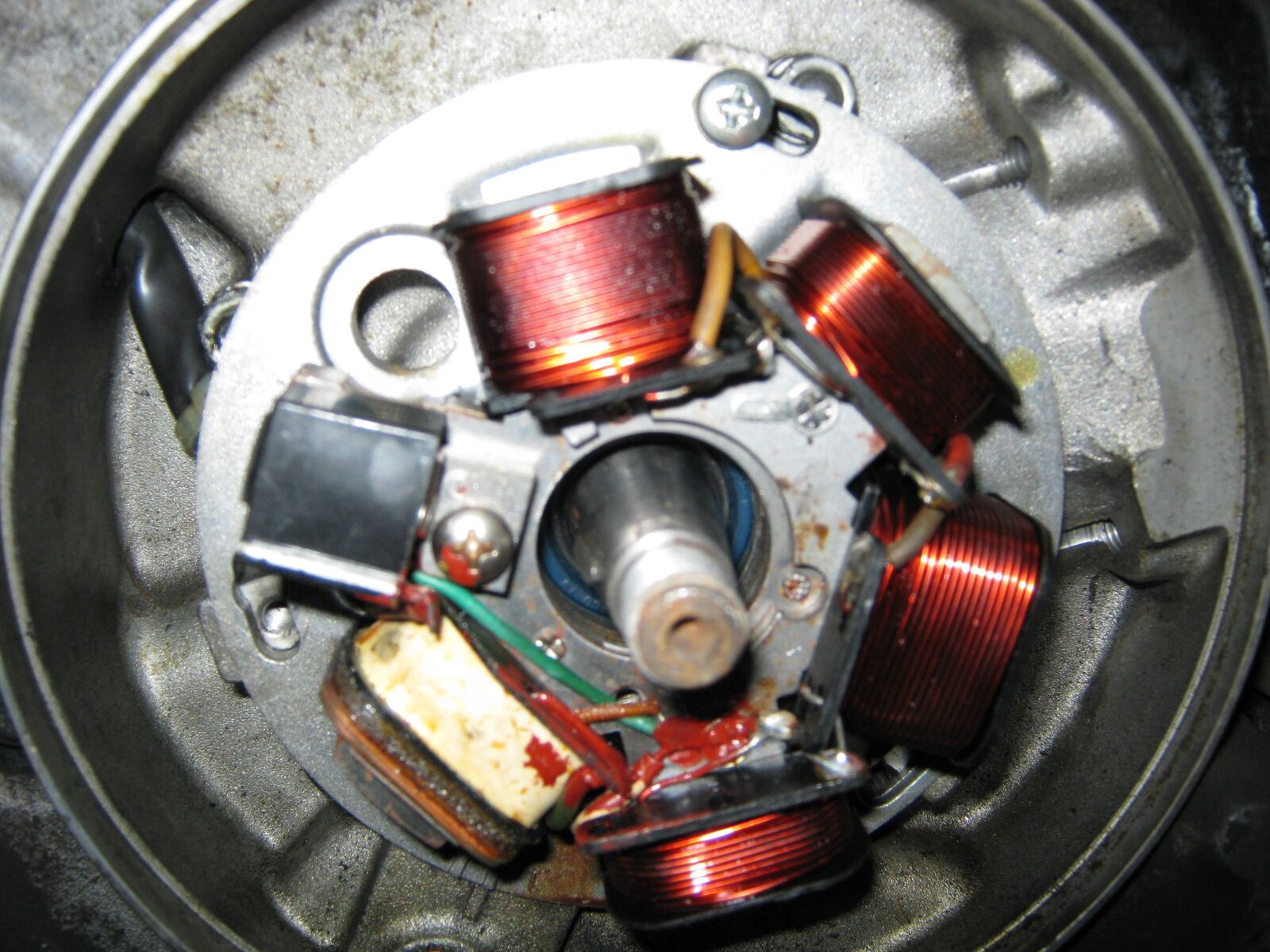

  • also ich hab heute noch mal mit einem Arbeitskollegen geredet der Elektroniker ist und der meint das er (da bei Schaltplan dem ich ihm gegeben habe) kein möglichkeit sieht die Zündplatte von der Coas (mit 5 Karbel) in meine PX 80 alt (mit 7 Kabel ein zu bauen) Er meinte man kann 1 Kabel reduzieren da eins doppelt ist aber 1 fehlt halt noch?. Kann man die Coas Zündplatte evtl. auf 7 Kabel umbauen? Oder hat er nur misst geredet? Hier noch ein Bild von meiner Zündgrundplatte da ich mir nicht mal sicher bin ob das die Original ist?

  • ups, hab das "alt" übersehen
    die freien kabel mit an blau anschließen. 4 poliger spannungsregler soltle vorhanden sein. aber du musst tatsächlich einiges am kabelbaum modifizieren, auch an den schaltern.
    musst n paar kleinigkeiten rausmessen, geht aber definitiv. wo kommste denn her? zum beschreiben ist das n bisschen viel, wenn du nach nürnberg kommst, mach ich dir das kurz.
