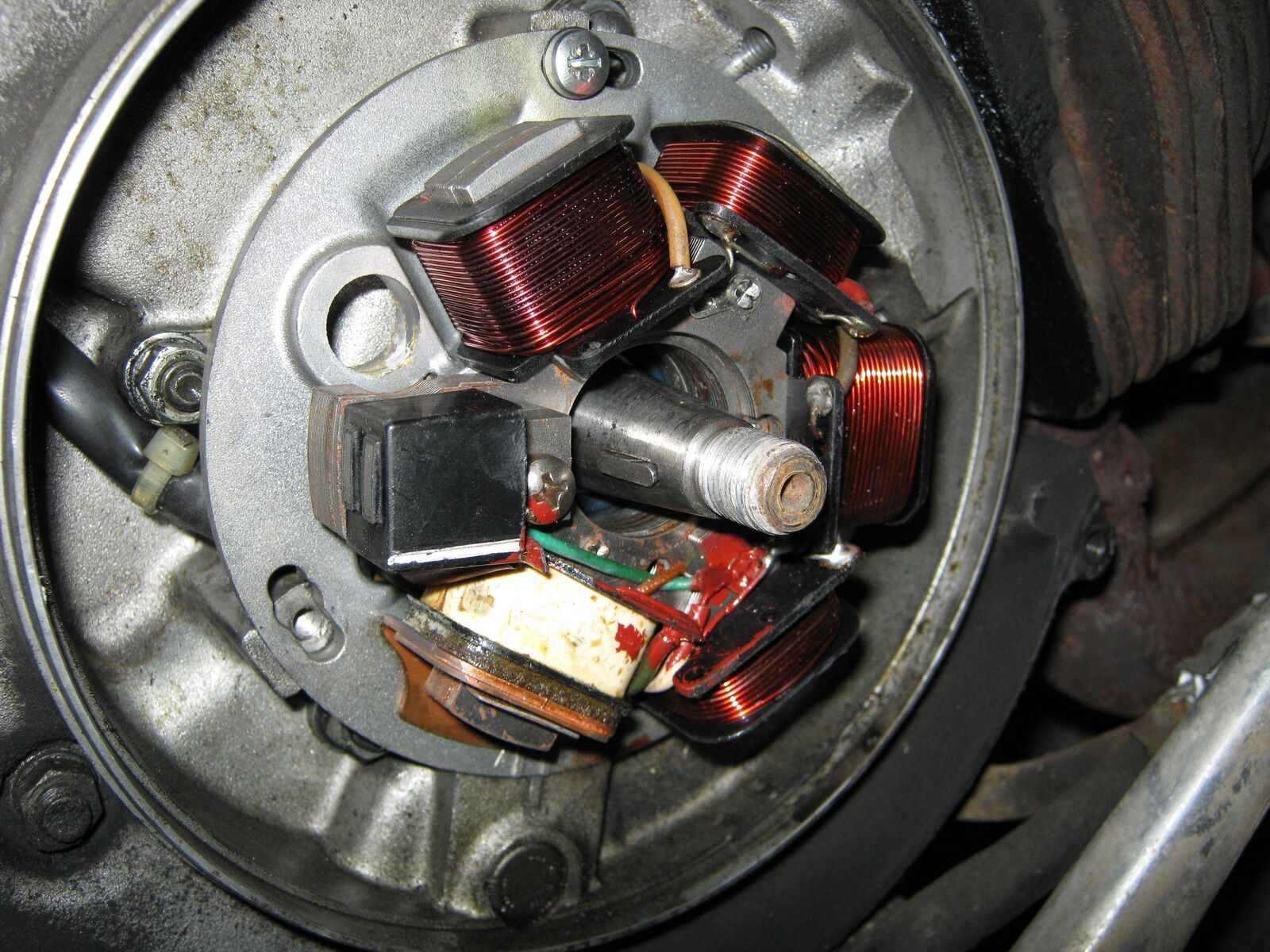

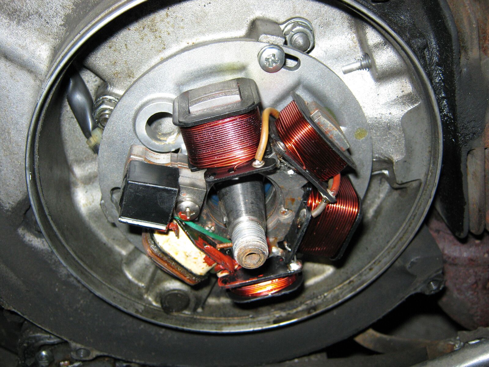

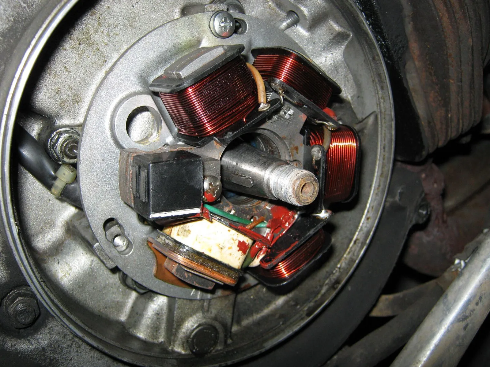

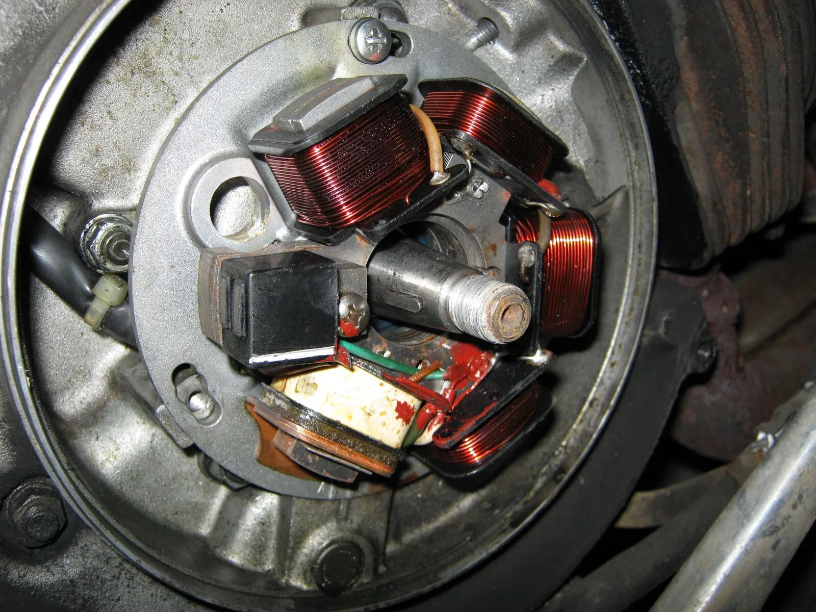

Hi Leute,
könnte ihr mir sagen welche Zündgrundplatte das ist? Das ist doch eine elektronische oder? Ich glaube das ist die Orignale oder liege ich da falsch? Könnte ich auf die, das Polrad HP4 montieren? Wenn nein welches dann? Danke schon mal für eure hilfe!
Gruß Irmio

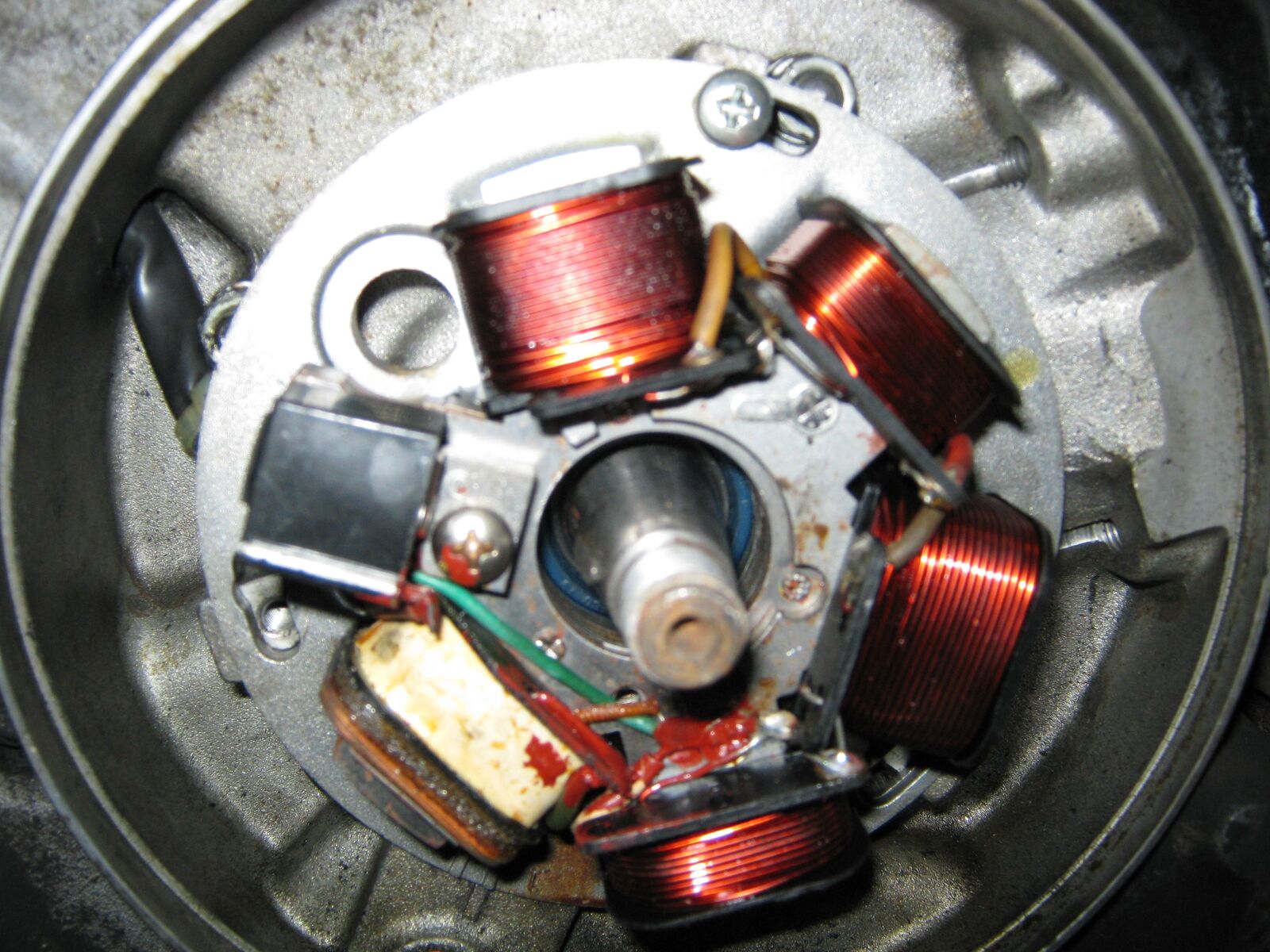

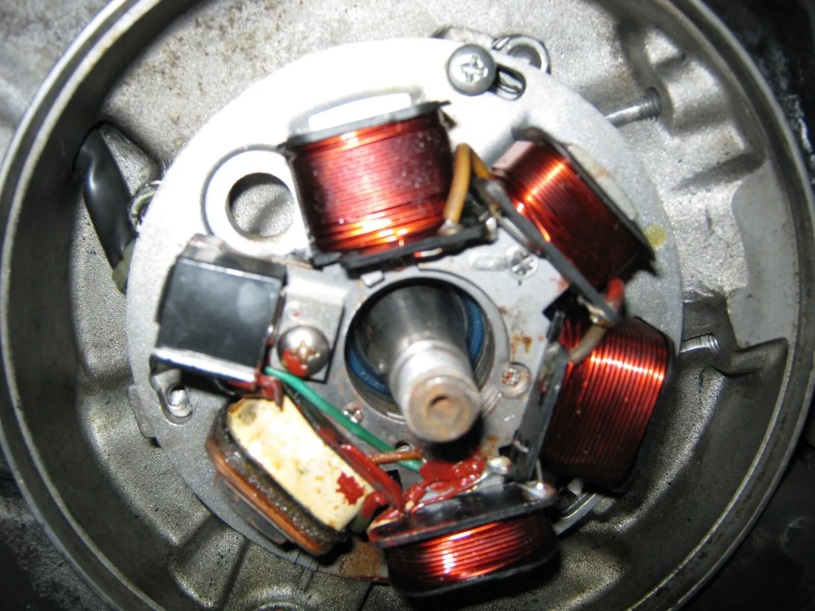

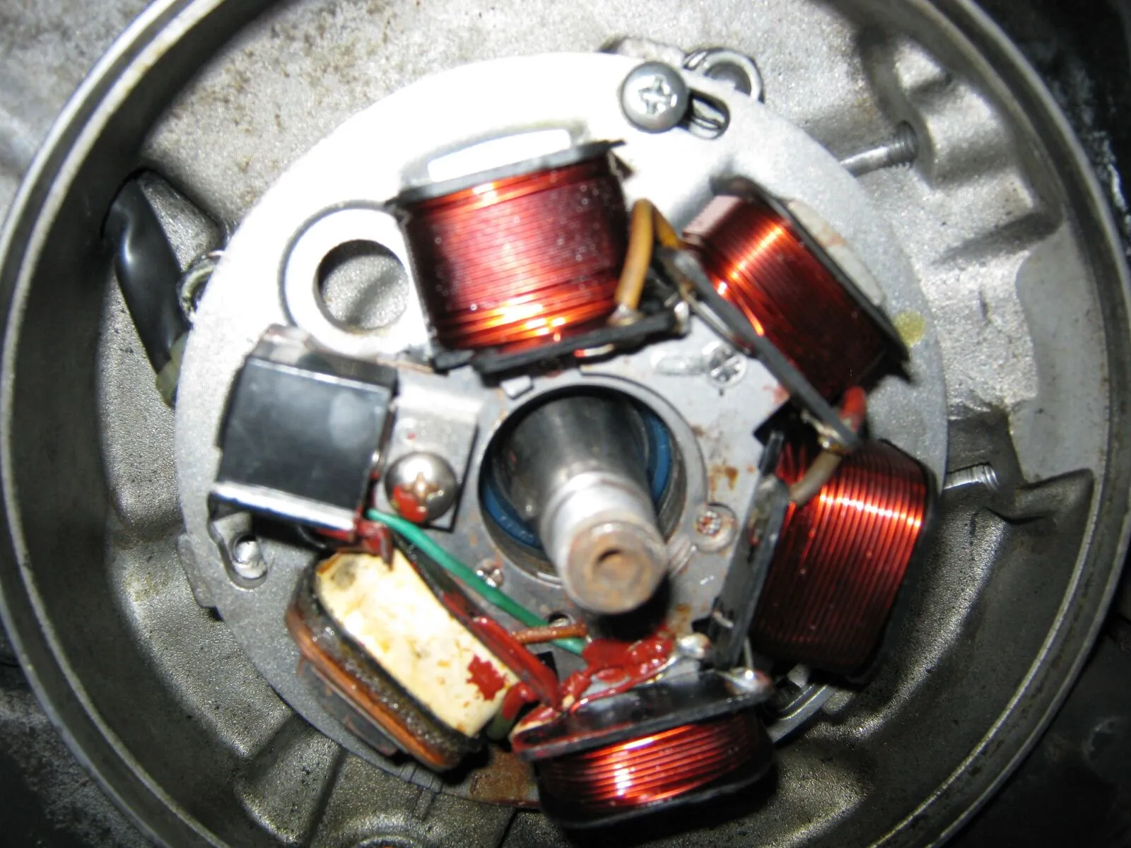

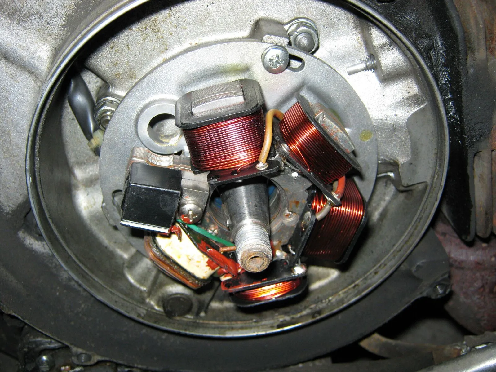

also ich hab heute noch mal mit einem Arbeitskollegen geredet der Elektroniker ist und der meint das er (da bei Schaltplan dem ich ihm gegeben habe) kein möglichkeit sieht die Zündplatte von der Coas (mit 5 Karbel) in meine PX 80 alt (mit 7 Kabel ein zu bauen) Er meinte man kann 1 Kabel reduzieren da eins doppelt ist aber 1 fehlt halt noch?. Kann man die Coas Zündplatte evtl. auf 7 Kabel umbauen? Oder hat er nur misst geredet? Hier noch ein Bild von meiner Zündgrundplatte da ich mir nicht mal sicher bin ob das die Original ist?
Danke
