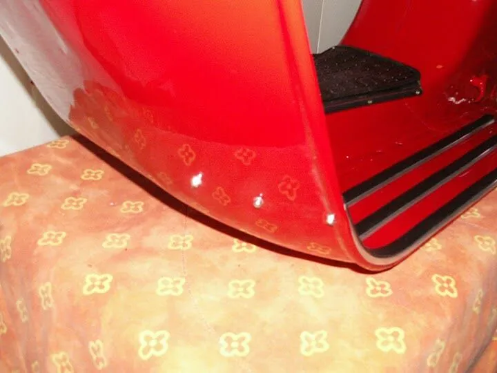

    Die Fußleisten waren gestern dann auch nochmal eine kleine Herausforderung und nachdem ich dann bei der ersten Niete gemerkt habe das dies nicht die lackschonenste Lösung ist, habe ich mir ein Sortiment an M3 Schrauben, Muttern, Unterlegscheiben und Zahnscheiben gekauft und in Stundenlanger Feinarbeit die Leisten angeschraubt. Alle Schrauben sind mit Fett eingesetzt so dass dort nichts passieren kann, im Winter fahre ich eh nicht, also keine Salzgefahr für das gute Stück ;)

    Da lese ich doch Parallelen zu meiner Restaurierung: Auch ich hab nach halber Fertigstellung der Züge mal das Zündschloß einbauen wollen und dann festgestellt, das die Gabel noch mal raus musste. :whistling: Passiert glaube ich auch nur einmal.Learning by doing eben. :D
    Und die Fußleisten habe ich auch mit 3er Schrauben und selbststoppenden Muttern versehen, denn genau unter den Zierleisten fängt die braune Pest ja zuerst an.

    Ja das mit dem Lenkschloss passiert einem ganz sicher nur einmal, aber ich glaube auch nicht das ich sowas nochmal mache. Das Ergebnis ist zwar super aber die Zeit die man dafür benötigt ist schon unterirdisch :-4
    Hast du Edelstahlschrauben oder verzinkte Schrauben verwendet? Ach ja und das war auch ein Aspekt mit dem Rost unter den Leisten, so kann man sie im Winter immer schön abmachen und alles darunter pflegen, beim Nieten ist das nicht mal eben gemacht ;)

    Ich hab Edelstahlschrauben und große Unterlegscheiben von unten genommen.Die Stoppmuttern habe ich wegen der Vibration verbaut.
