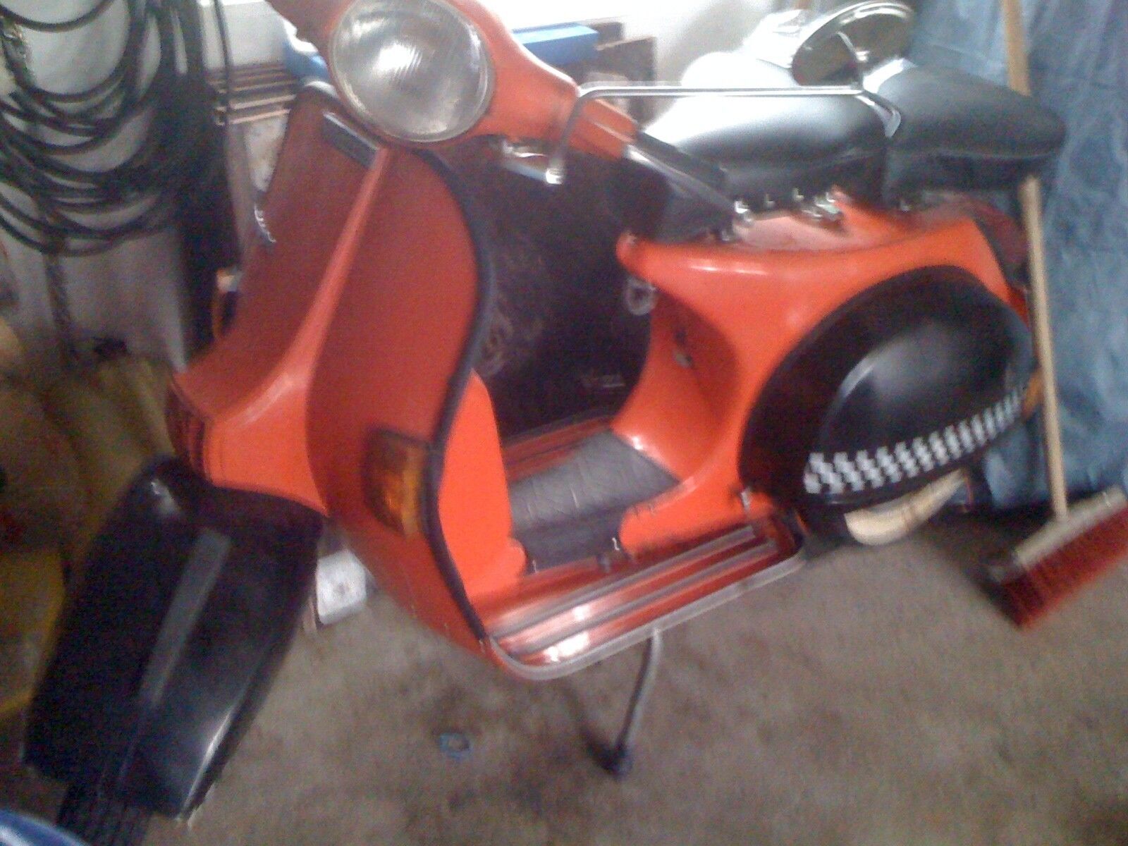

    Tolho: gute Frage was ich genau für ne Vespa hab! hab die ohne Papiere gekauft!
    Vielleicht könnt ihr mir ja gleich mal dabei helfen!?
    Paar Bilder im Anhang...

    • March 13, 2010 at 15:34
    Das ist ne ganz normale P irgendwas X,keine Lusso.Fertiggemisch-Schluckerin(1:50) und auf den Bildern noch ganz gut in Schuß.Älteres BJ da kann man noch was an der Leistung machen,ohne größere Schwierigkeiten.Mach den Zylinder Kopf runter und miß den Durchmesser und Hub(r x r x 3,14 x den Hub und schon hast du den Hubraum ausgemessen.
