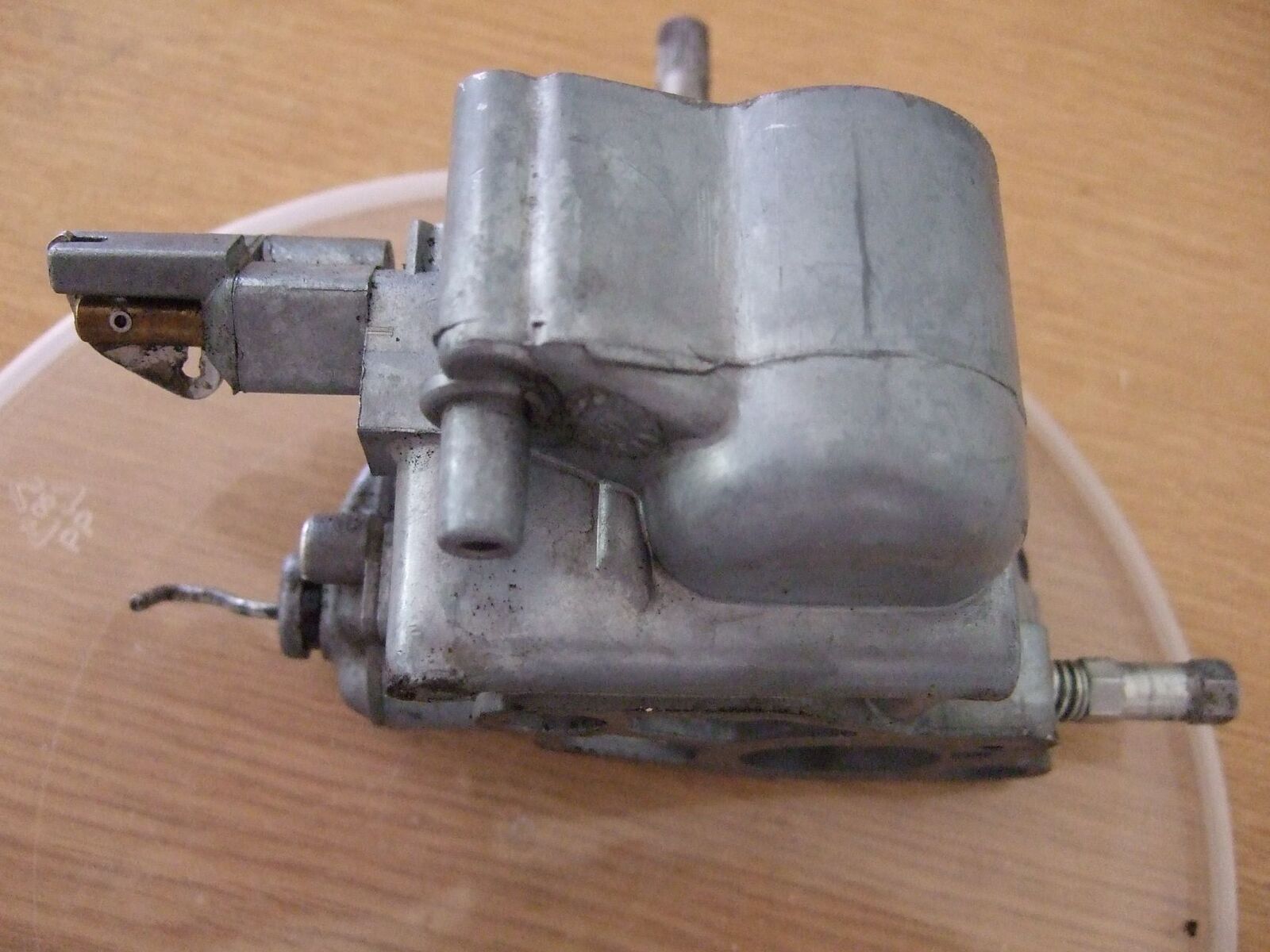

    ich habe ähnliche Probleme, mit meiner Lusso.
    Zur vorgeschichte: hatte nen arg ruinierten Zylinder und Kolben. hab nen neuen geholt und drauf gesetzt. Angeworfen und läuft sofort....
    hab sie erstmal im LL laufen lassen... dann eine runde gefahren und ausgemacht. 10 min. später versucht noch mal an zu machen und nur gerade so an bekommen. zur Tankstelle gefahren, Luft drauf etc (laufen lassen)
    nach hause und abgestellt. Dann hab ich sie nicht mehr an bekommen.
    Mehrere Sachen: Sprit läuft raus, Kerze ist naß und Vergaserwanne ist randvoll sprit.
    Eine Sache: ich glaube das Leerlaufgemisch war zu fett eingestellt (habe ich auch beim gasgeben aus dem LL gemerkt kaum gas angenommen)
    Das andere was ich mir nicht erklären kann ist warum die Wanne voll sprit läuft..
    Hab den Vergaser ausgebaut und aufgemacht. Schwimmer sieht gut aus (hab ihn in wasser getunkt, ist dicht. Die Nadel sieht auch gut aus. die Schwimmerkammer war auch nicht bis oben voll mit sprit.
    Hilft es die Dichtungen vom Vergaser zu wechseln? oder an was kann das sonst noch liegen?
    Gruß Ralf

    • July 18, 2010 at 12:24
    Die Antwort auf diese Frage dürfte in dieser Frage
    zu suchen sein. Eigentlich solltest du die Dichtungen wenn sie nicht brandneu sind nach einer Vergaseröffnung wechseln.

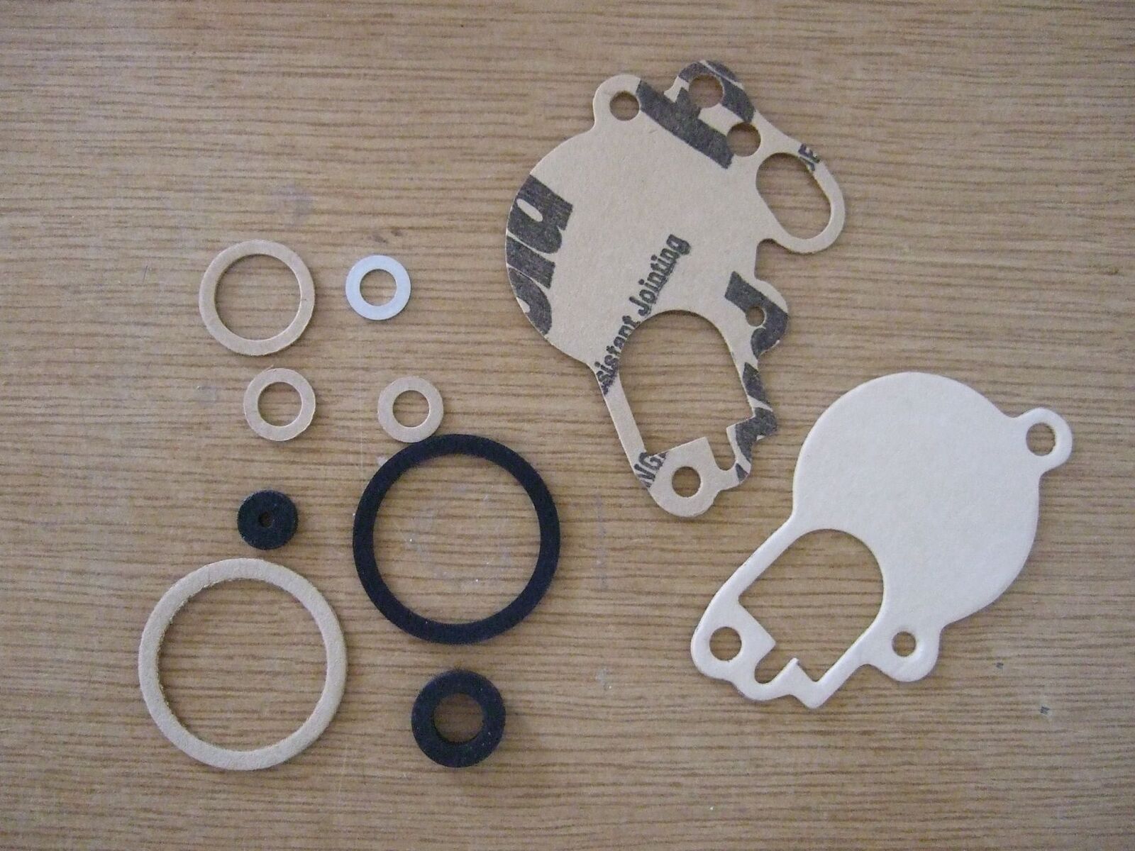

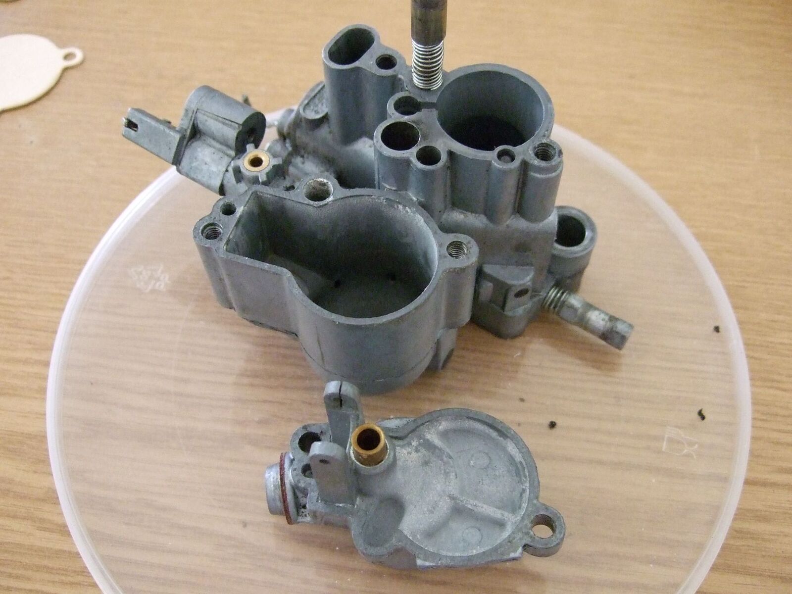

  • stoosh
    30
    PX 80 Lusso
    • July 18, 2010 at 13:14
    danke für die schnelle Antwort.
    dann werde ich das mal in Angriff nehmen!
    Da kommt aber gleich die Frage auf: wo soll ich bloß all die Dichtungen unterbringen? Die Anleitung sagt dazu nicht viel. Ich habe mal ein Bild von den dichtungen gemacht:

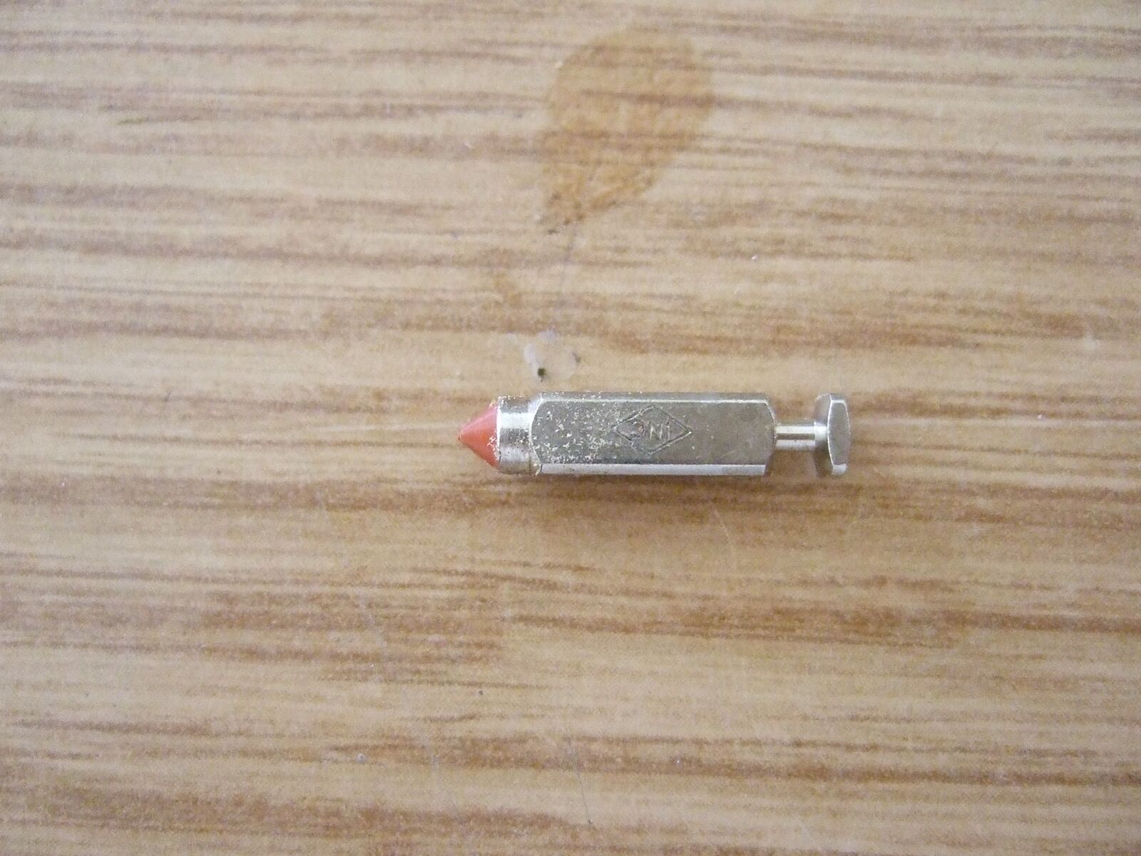

    nebenbei: der dichtungsstift in der schwimmerkammer:
    noch eine Frage: für was ist der Anschluss oder auch Ablauf da bei der Schwimmerkammer:
    noch nebenbei eine Frage: wie muss die Leerlaufgemischschraube eingestellt werden? Im Buch steht: PX200E eine halbe umdrehung raus, PK80S eine ganze Umdrehung. an was muss ich mit mit der PX80 halten?

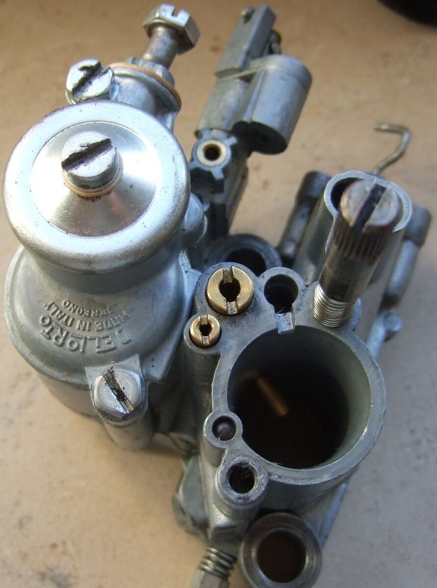

    • July 20, 2010 at 19:05
    Hallo, ich habe den Vergaser wieder zusammen. Bin mir aber nicht sicher ob ich das Problem gelöst habe.
    Mir ist noch was anderes eingefallen: ich habe 3 Düsen 2 kleine eine große. eine kleine bei der Schwimmerkammer (wird da verdeckt) und die beiden anderen neben der Schieber Anschlagschraube. Ist das soweit richtig? siehe Bild:
    Die beiden leeren Bohrungen sind die Bestigung für den Luftfilter? da sitzt ja keine Dichtung? Ein Problem bei der Sache: das Gewinde der Bohrung neben der Hauptdüse ist praktisch kaputt (schraube hält nicht mehr) ist das eventuell ein Problem? nächstgrößeres Gewinde reinschneiden?
    Gruß Ralf
