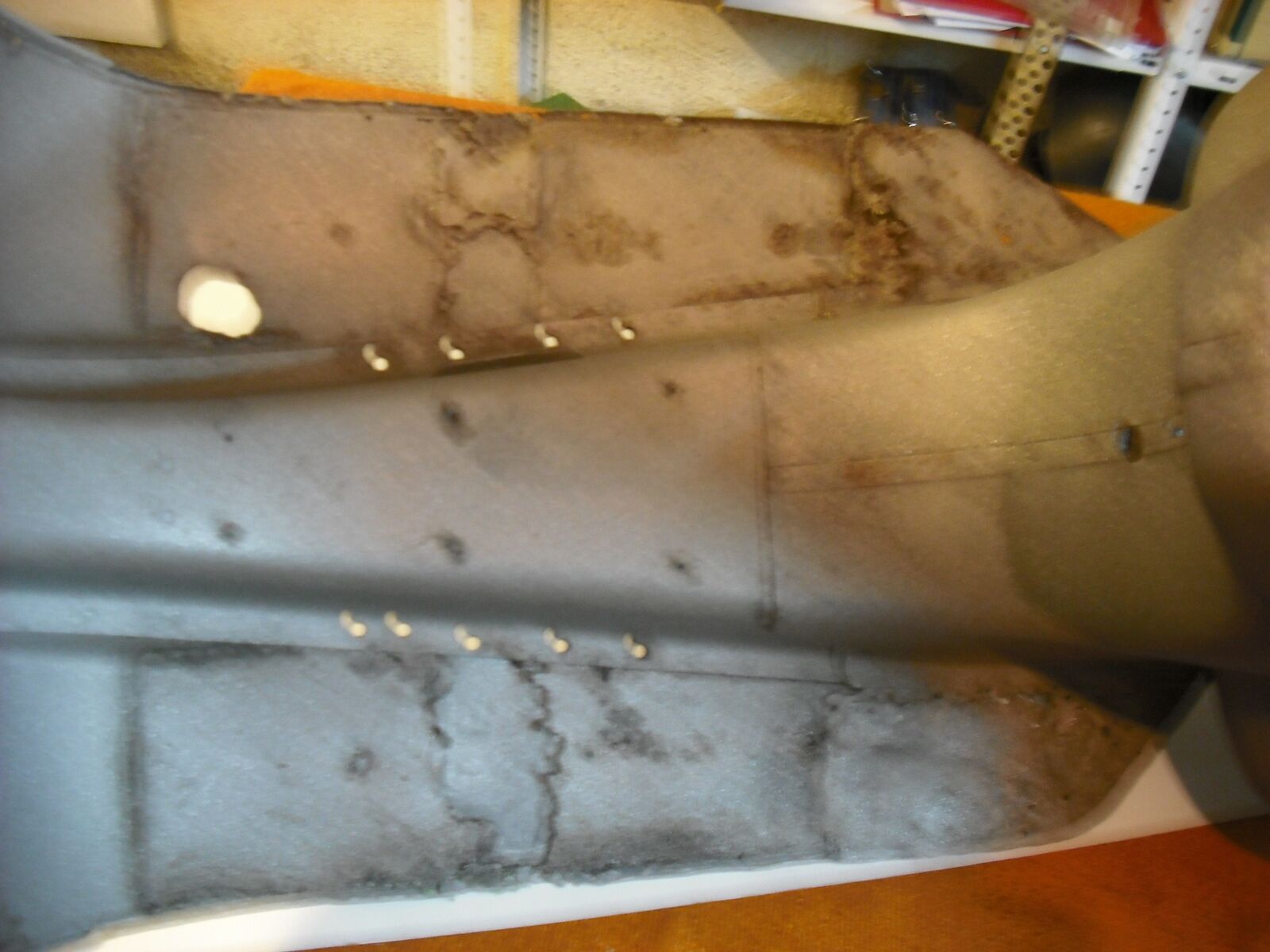

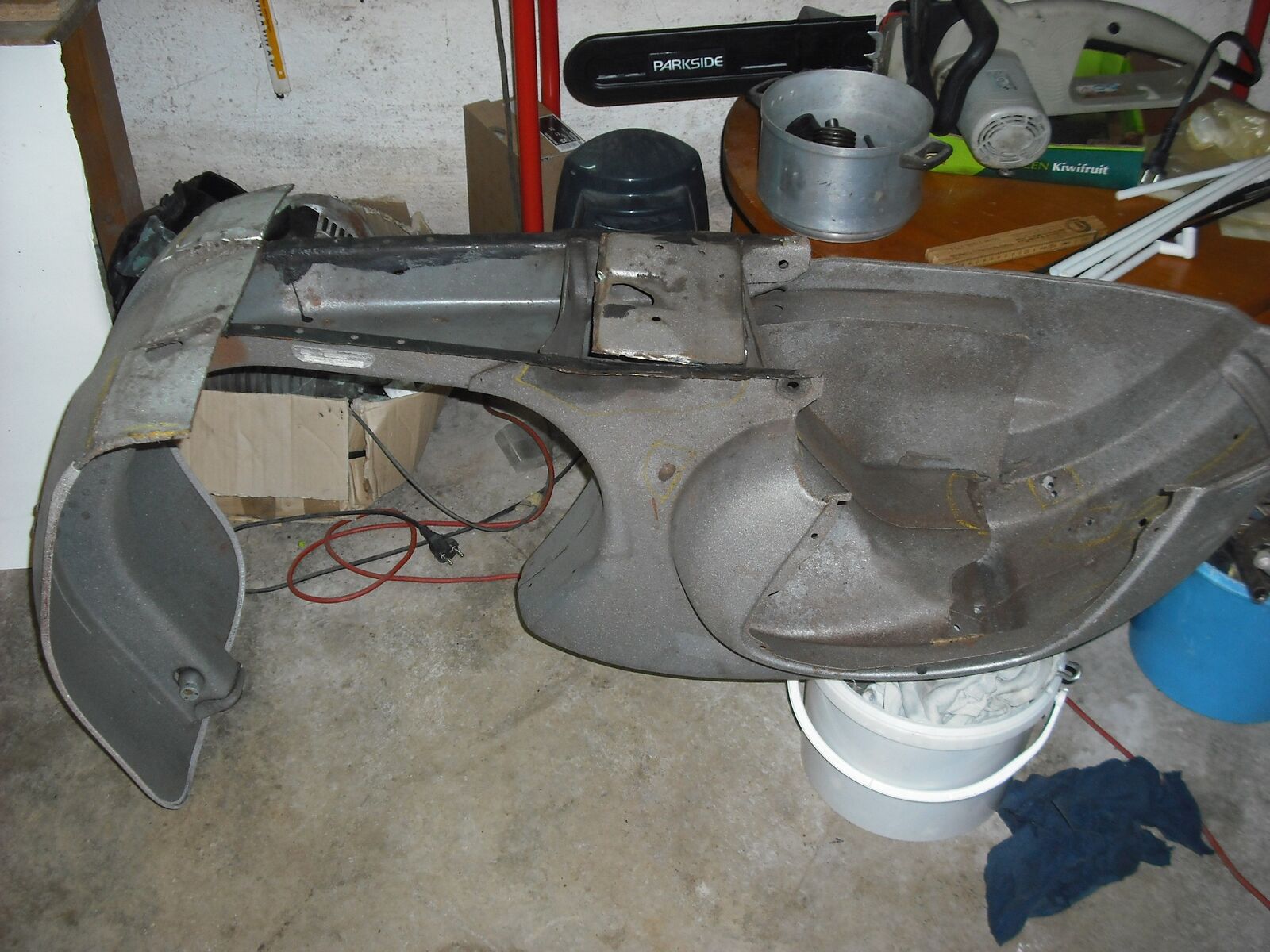

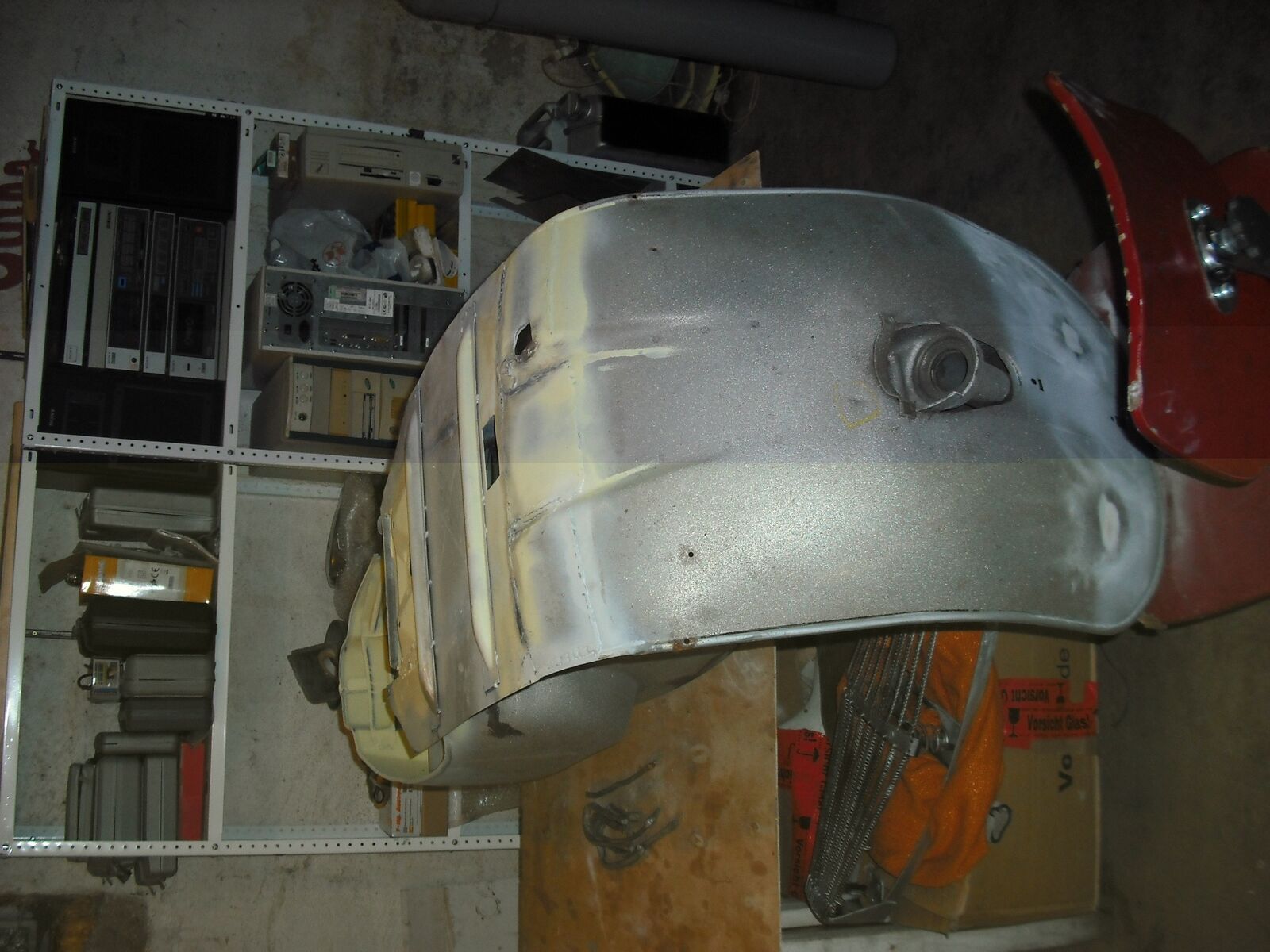

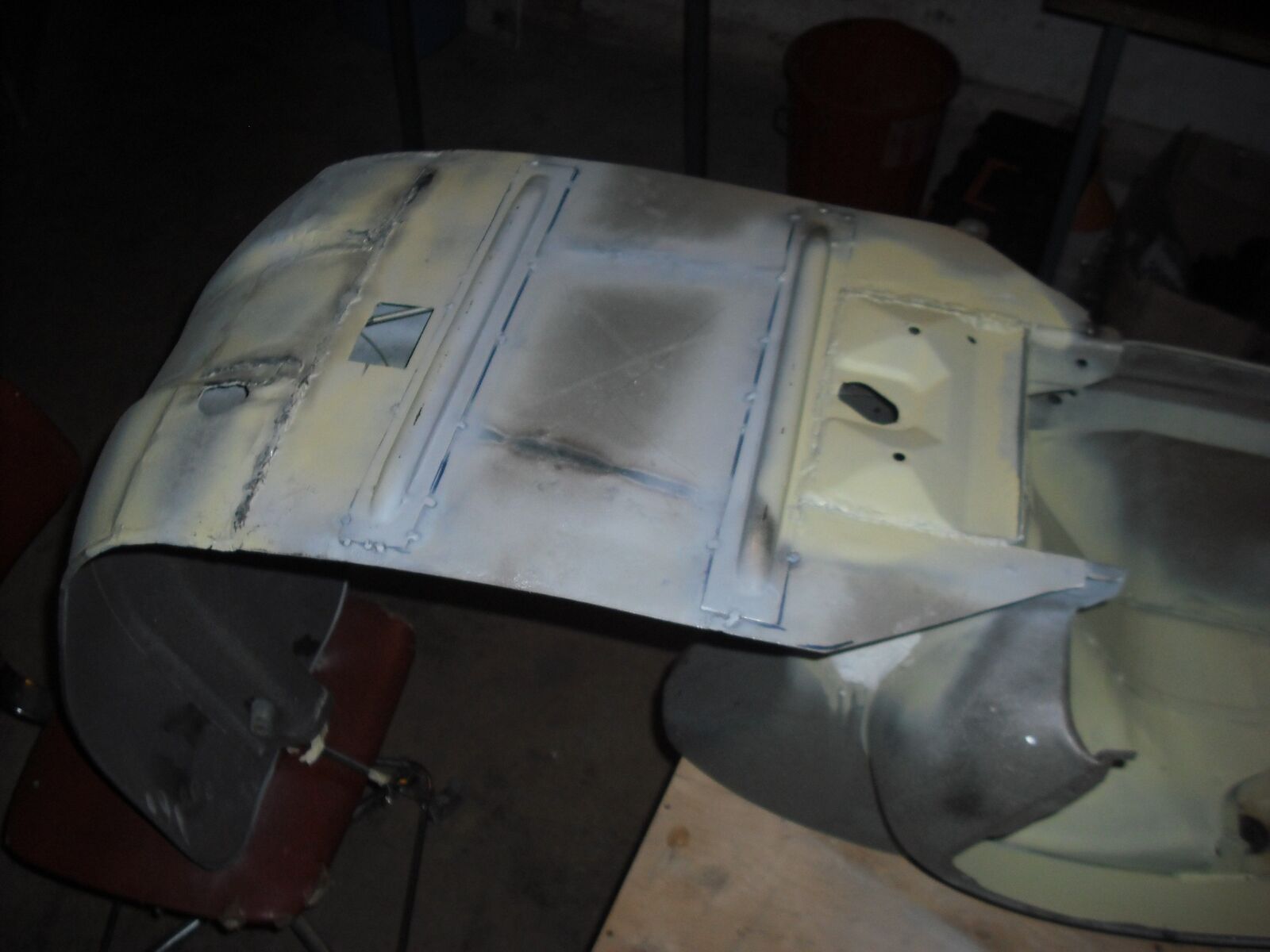

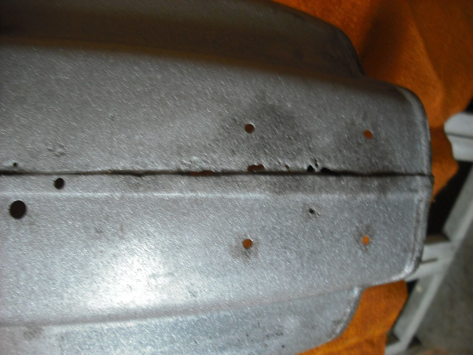

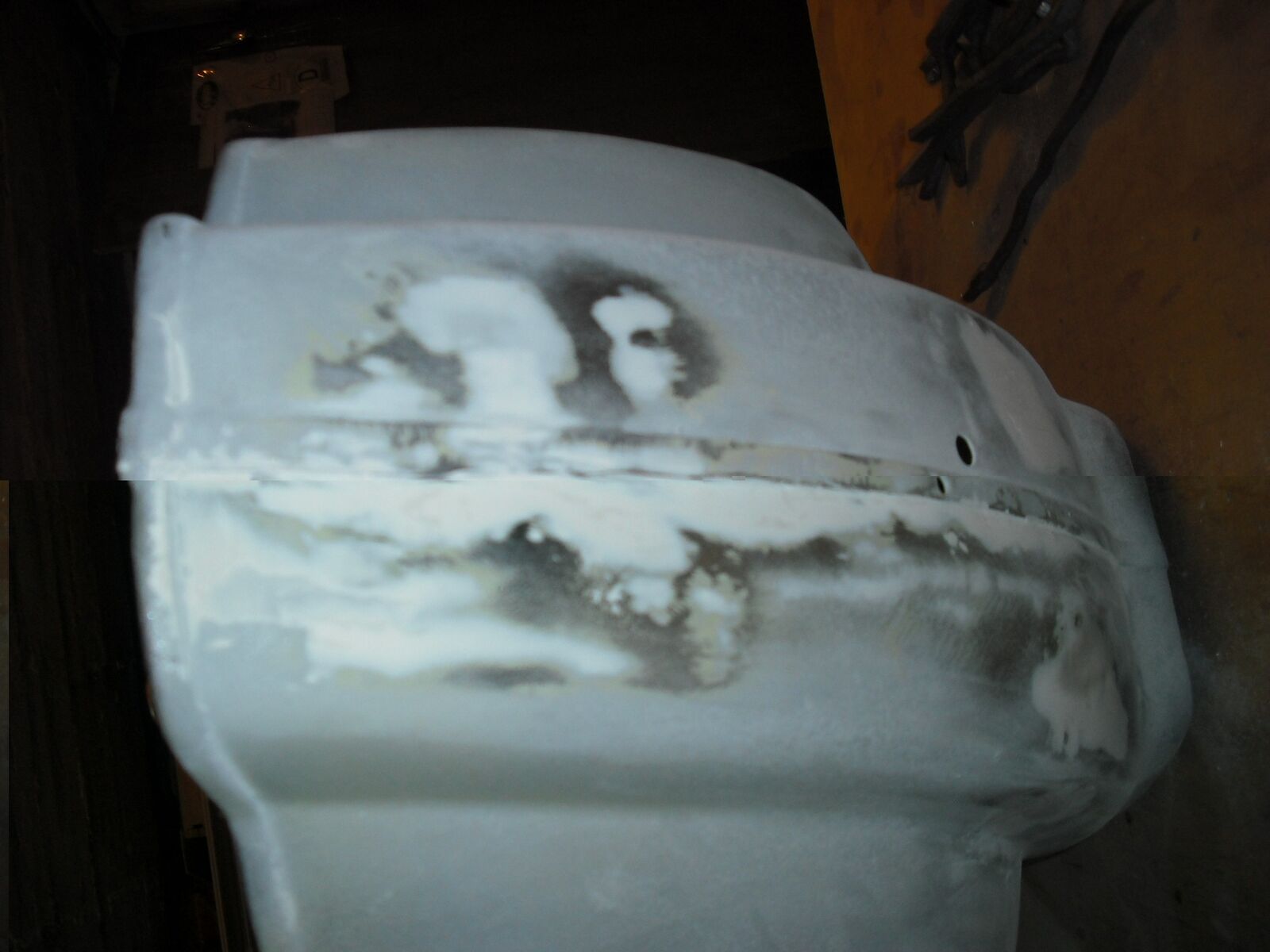

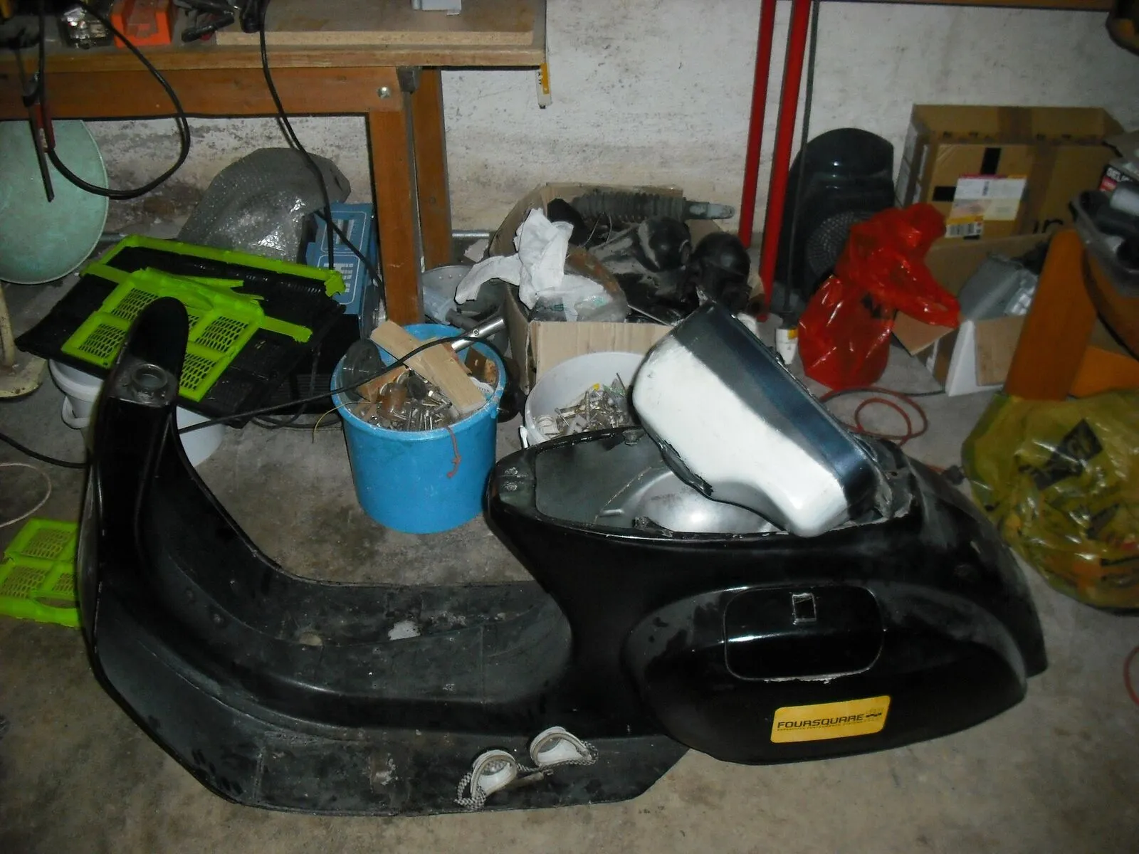

Den Rahmen habe ich im Sommer erworben, sah schon recht fertig aus. Aber nach dem Strahlen kam der Horror, nun ja Schweißgerät gekauft und
losgelegt .
Im Moment bin ich noch dabei die Teile für die kleine zusammen zu kaufen, aber über Ostern soll se schon mal grundiert und gelackt werden.
