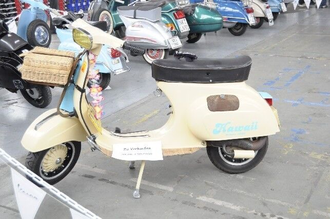

    hallo,
    fahr derzeit ne v50 mit 102ccm polini und polini lefti. der auspuff ist allerdings in kombi mit dem polini auspuff ordentlich laut obwohl alles ordentlich gedämmt ist. jetzt die frage ob ich nen original v50 piaggio auspuff besorgen soll gegen die lautstärke. geht mir dadurch viel leistung verloren und funzt das überhaupt?
    danke schon mal.
    mfg phil
