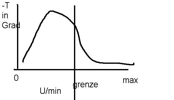

    • March 18, 2010 at 15:37
    es ist beides schlecht
    wenn die verbrennung erst stattfindet, wenn das gas schon wieder zum auslass rausgeht, kriegste sogenannte fehlzündungen...`nebenbei verstellt die VT linear nach spät, was eigentlich genaugenommen nen haufen scheisse ist.
    es gibt bereits programmierbare zündungen für plastomaten, die eine sinnvolle kurve ala bild haben.
    ab grenze sinkt die frühzündung wieder zur thermischen entlastung (mnicht mehr maximaler druck heisst weniger temperatur usw usw... thermodynamik halt)

    • March 18, 2010 at 15:44
    alter schwede ist die zeichnung schlecht
    ... naja, ich hoffe ihr versteht was ich meine...

    • March 18, 2010 at 17:31
    Verstehe schon.
    D.h. ich krieg das mit einer normalen Zündung nicht hin, da ich mit dem optimalen ZZP zur thermischen Entlastung bei hohen Drehzahlen ein Klopfproblem bei Standgas und unteren Drehzahlband krieg? Irgendwann nächstes Jahr hat meine Sprint einen Hammermotor und den SIP Tacho mit Temperaturanzeige. Zwar nur Messfühler unter der Zündkerze, aber immerhin. Dann werd ich da nochmal experimentieren.
    Danke für Deine Zeichnung. :-2
    Die Vespatronic verstellt wirklich mit steigender Drehzahl nach SPÄT? Was ist denn das für ein Dreck? Komplett unsinnig. Kanns ja kaum glauben.
