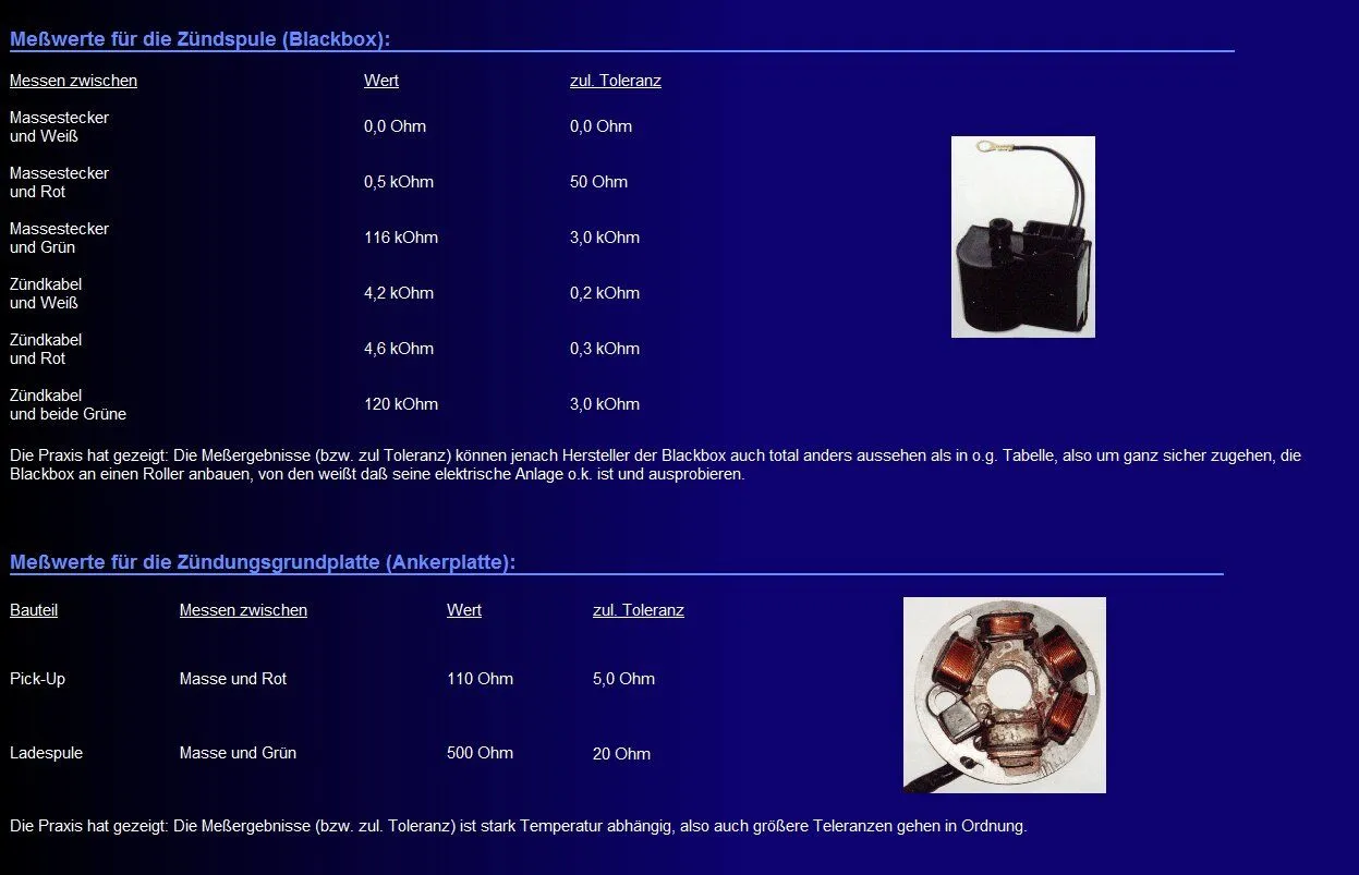

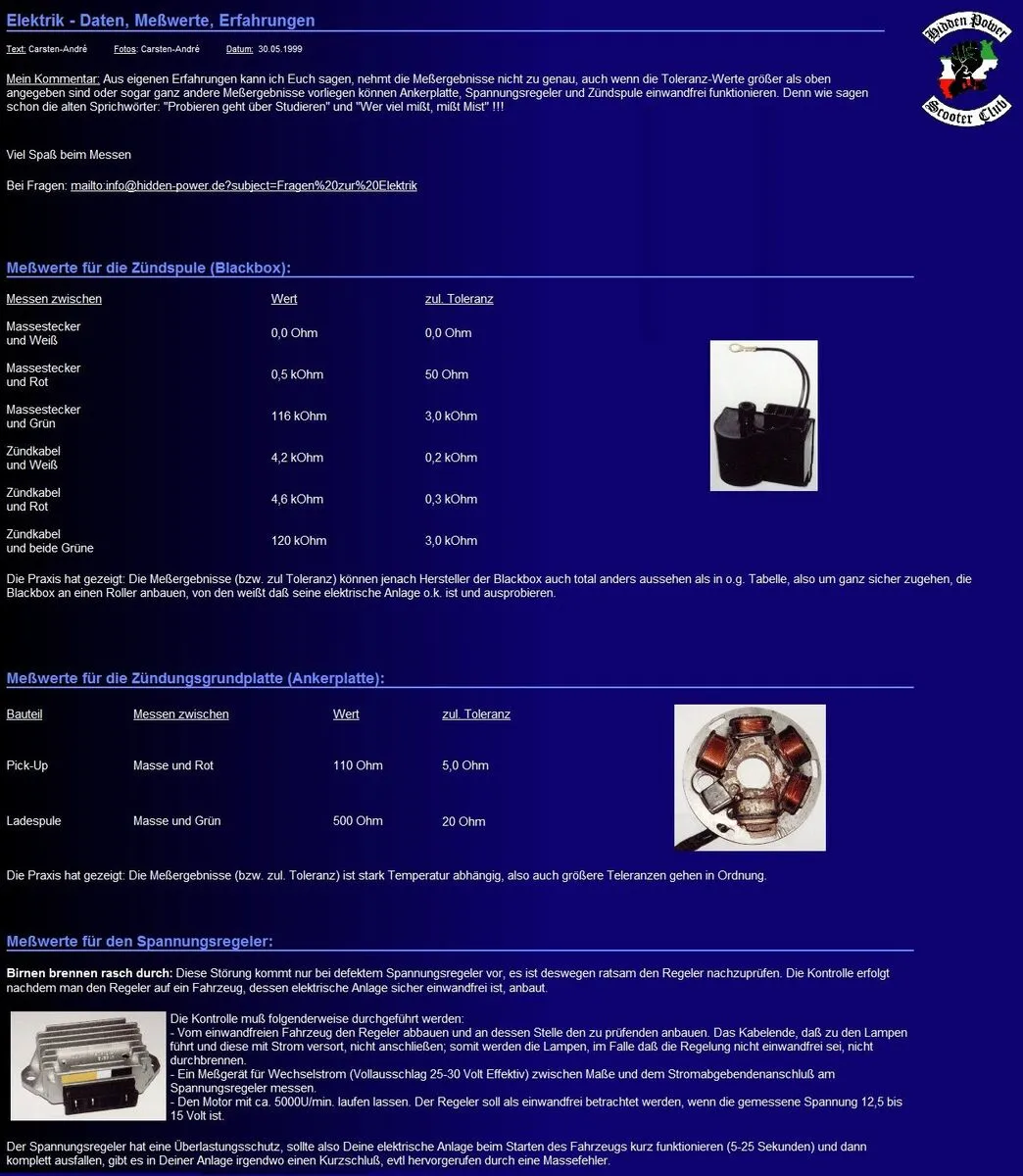

    Hi
    Wollte gestern mal meinen Motor testweise laufen lassen.Jetzt bringt er keinen zündfunken :thumbdown:
    Dachte ich messe mal die ZGP durch.Hab mich also auf die suche nach Messwerten gemacht aber nur eine Tabelle Gefunden.
    Diese:
    Sind diese werte Universal? Ich had ne 6V ZGP von ner V50 spezial ( 3 Spulen 5 Kabel )
    Danke Firs

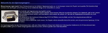

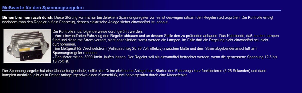

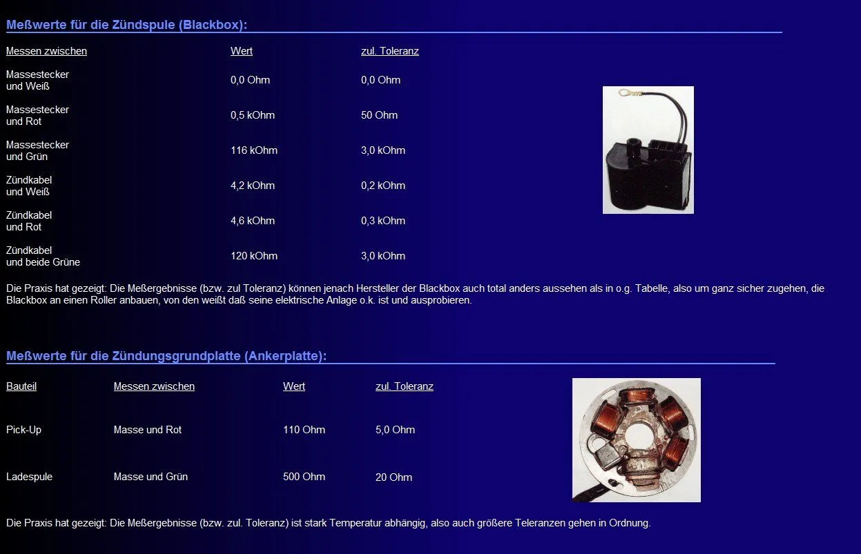

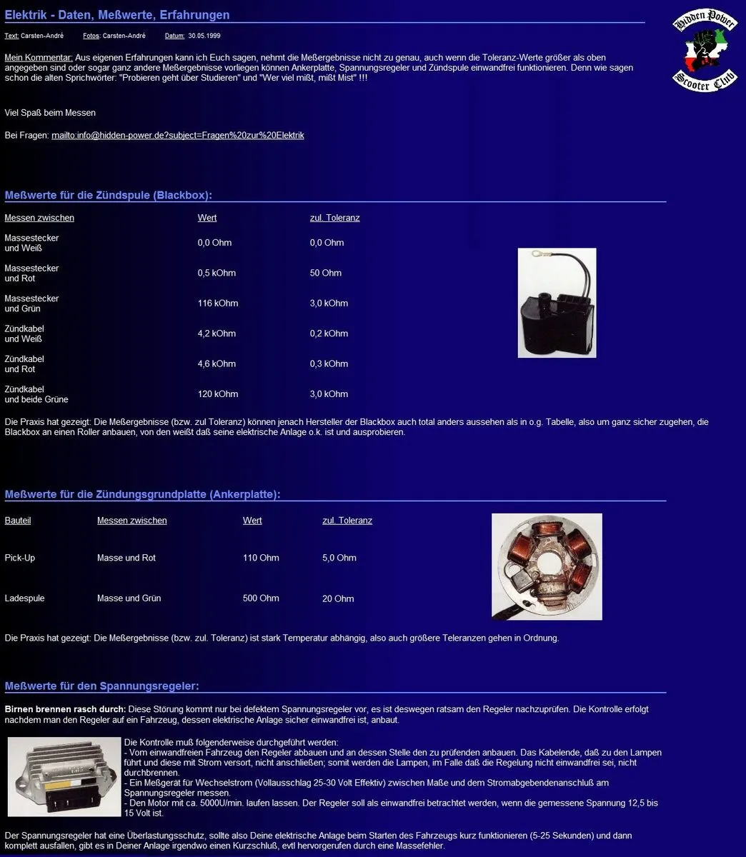

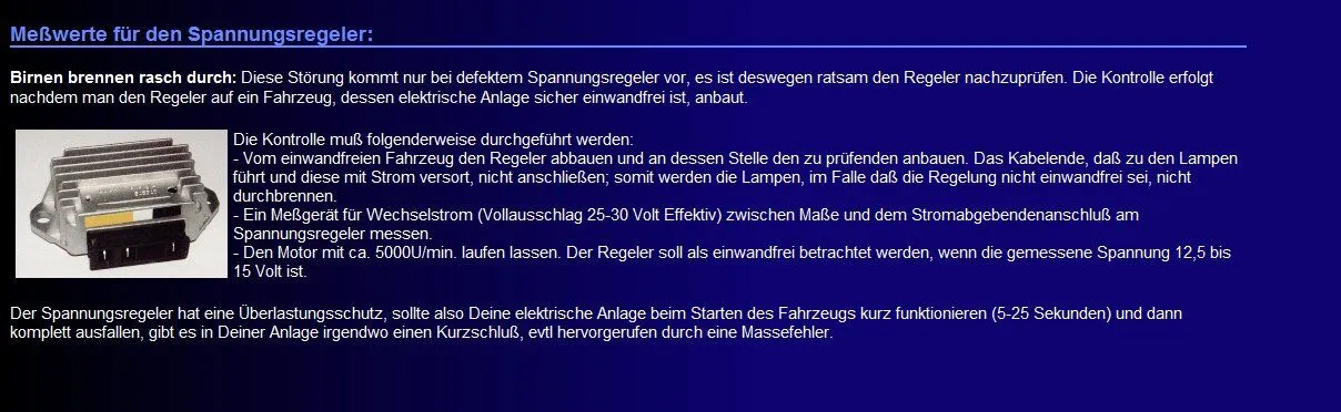

    • March 19, 2010 at 15:52
    Hier ist noch eine. Nee die sind alle PK 12 Volt.

    Hi
    Sind leider alle die Falschen
    Sonst jemand Vergleichswerte ?
