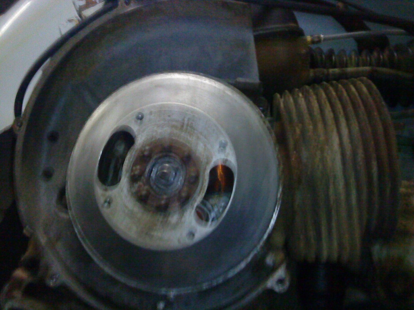

    Hallo!
    Ich muss die LIMA runternehmen um die Motorhälfte abzunehmen, meinen jetzigen Stand sehr Ihr auf dem Bild, welche Schrauben sind durch die beiden Löcher im Polrad zu lösen, ich nehme an nicht die die den Winkel einstellen für die Zündung und mit der Motorhälfte verbunden sind. Sondern?
    vielen dank für Eure Hilfe!

    Ich würde erst mal das Polrad abnehmen.

    die polradmutter hat einen sicherungsring in einer nut, mit diesem ziehst du beim lösen der mutter das polrad mit ab.
