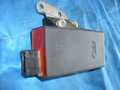

    Au ja, das ist, wie eigentlich immer, der Hupengleichrichter. Wenn der sich verabschiedet frisst der den gesamten von der Lichtmaschine erzeugten Strom. Das Ding sitzt unter der linken Seitenbacke und sieht so aus. Ziehe mal davon den Stecker ab, und schau dann noch mal.

    alles klar, erstmal danke für die schnelle Hilfe :)
    das hatte ich eigentlich schonmal versucht, aber ich probiere es nochmal, vlt. habe ich ja den falschen Stecker abgezogen beim letztem Mal :D

    so habe jetzt nochmal den Hupenrichter abgeklemmt, aber habe immernoch dasselbe Problem.

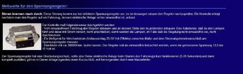

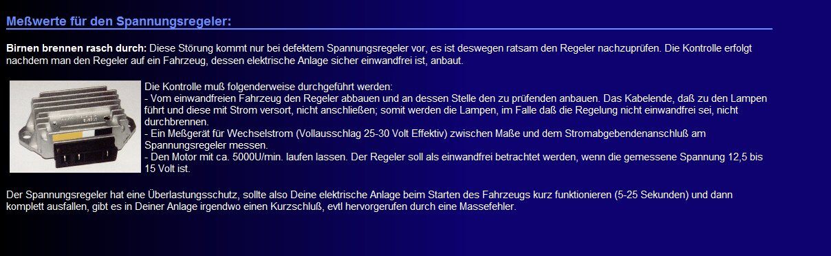

    Rückwärts gesucht, der Spannungsregeler. Da die Lima, je nach Drehzahl, bis zu 30 Volt erzeugt ist da ein Bauteil zwischengeschaltet was die Spannung begrenzt. Das auf ca. 12,5 bis 15 Volt begrenzt. Das schaut so aus und die Prüfung ist auch beschrieben.

    Den Spannungsrgler hatte ich auch schon im Verdacht, das Problem ist nur dass ich nicht die Möglichkeit habe den in einem einwandfreien Fahrzeug zu testen.
    Gibt es noch andere Möglichkeiten einen defekten Spannungsregler zu erkennen?
    • March 27, 2010 at 15:00
    Ja, die oben beschriebene Messung durchführen. :-8:-8

    Masse muss ich dann einfach an eine blanke Stelle vom Rahmen machen oder wie?
    • March 29, 2010 at 08:28
    Ja, sicherer ist die schwarze Leitung welche in den Spannungsregeler geht.

    hi tut mir leid dass ich mich erst so spät wieder melde, aber ich bin vorher nicht dazu gekommen mir ein Multimeter zu besorgen und die Messung durchzuführen.
    habe jetzt am grauen und am schwarzen Kabel angeschlossen und das Multimeter auf 20V Wechselstrom eingestellt. Die gemessenen Werte pendelten immer zwischen 6 und 7 Volt, bedeutet das jetzt dass mein Spannungsregler defekt ist?
    • April 6, 2010 at 16:57
    Was hast Du denn da für ein Kabel ? GRAU ????? Von der Lima kommt blau und grün zu den Verbrauchern.
