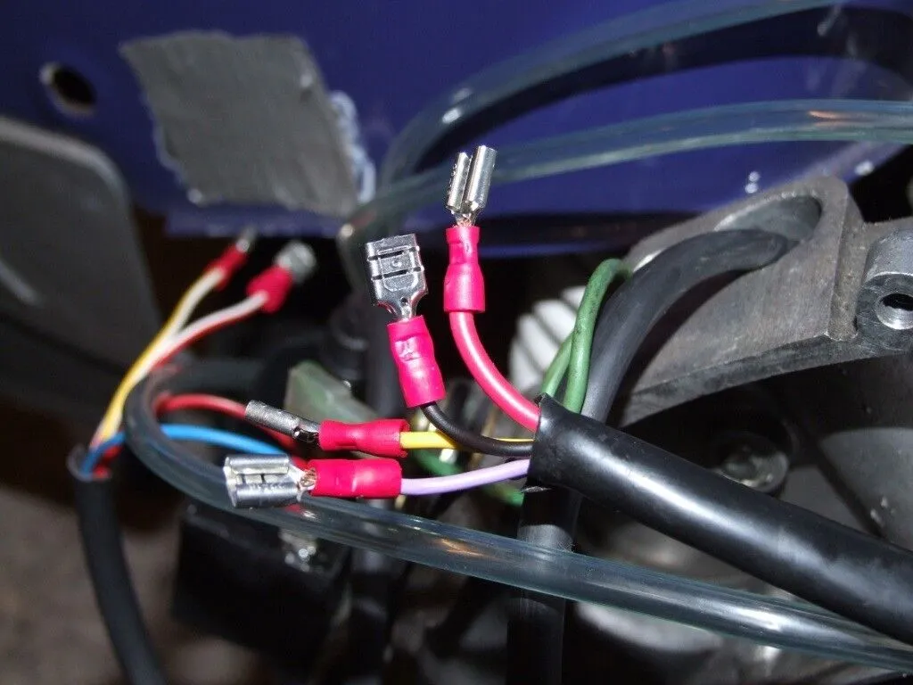

    Also im Moment ist bei mir ein wenig "Verwirrung" angesagt. Ich hänge euch mal Fotos dran damit ihr seht welche Kabel bei mir vorhanden sind.

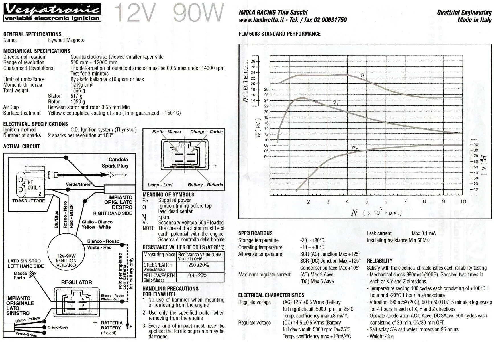

    Ach ja. Meine Dame hat eine Batterie und hatte vorher eine Zündgrundplatte mit 7 Kabeln. Anbei findet ihr den tollen Schaltplan und auch noch Fotos, welche Kabel bei mir da so aus dem Kabelbaum kommen.

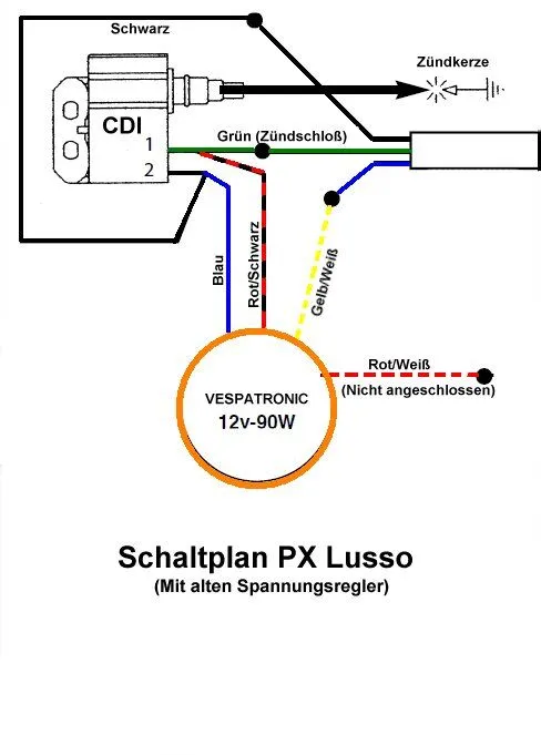

    Nanu, keine Antwort. Hab hier einen Schaltplan gefunden, der mal die richtigen Farben hat.
    Frage: Wird dann noch meine Batterie geladen?
    Falls nicht, was ist zu tun?
    Noch was, auf dieser Zeichnung fehlt mir das rote Kabel. Was tun?
    Grüße Holger

    Hallo Chirurg,
    ich glaube, langsam blicke ich durch. Falls ich was falsch mache, sag mir bitte bescheid. Noch läuft mein Motor nicht.
    Von der Zündgrundplatte auf die Zündspule mit zwei Pins:
    1. blau auf Pin 2. Die weiterverkabelung geht an schwarz (steht leider so nicht im Datenblatt). Das sollte die Erdung der ganzen Sache sein.
    2. rot-schwarz geht zusammen mit dem grünen Kabel aus dem Kabelbaum an Pin 2. Das ist der Unterbrecher vom Zündschloss, also aus schalten.
    3. gelb-weiß (und da wird die Sache interessant) ist für die direkte Stromversorgung OHNE BATTERIE, also alle Arten von Licht (Stand- Fahrt- Fernlicht). Blinker und Hupe gehen über Batterie (dazu den Kabelbaum des Rollers mal anschauen. Je nach Modell kann das variieren. Es geht einfach um die Stromversorgung des Rollers ohne Batterie). Für die Batterieversorgten Geräte also nun
    4. weiß-rot geht an Pin 4 des sog. Regulators. Da kommt also der Strom für den Rest her. Der Rest heißt hier also alles, was mit Batterie zu tun hat. Batterie laden und alle übrigen Verbraucher, wie Hupe und Blinker versorgen. Ich nehme an, dass durch diese Aufteilung von Licht und "Rest" auch ein flackern des Lichtes beim Blinken verhindert wird.
    Am Regulator also nun folgendes:
    1. weiß-rot also an Pin 4
    2. Alle weiteren Verbraucher, die Du noch hast an Pin 3
    3. Pin 2 UNBEDINGT erden, da die Vespatronic mit nur "+" auskommt und den Strom zur Erde leitet. Wenn also keine Masse, dann geht gar nichts.
    4. Pin B ist nur, wenn Du mit Batterie fährst. Sie wird über diesen Anschluss geladen.
    Das sollte es sein.
    Das sollte nun allersings auch bedeuten, dass man den Vespatronic Regulator gar nicht unbedingt braucht, wenn man ohne Batterie fährt und alle Verbraucher direkt von der Zündgrundplatte über gelb-weiß versorgt.
    Liebe Grüße erst mal und sag bescheid, wenn ich einen Denkfehler gemacht habe.
