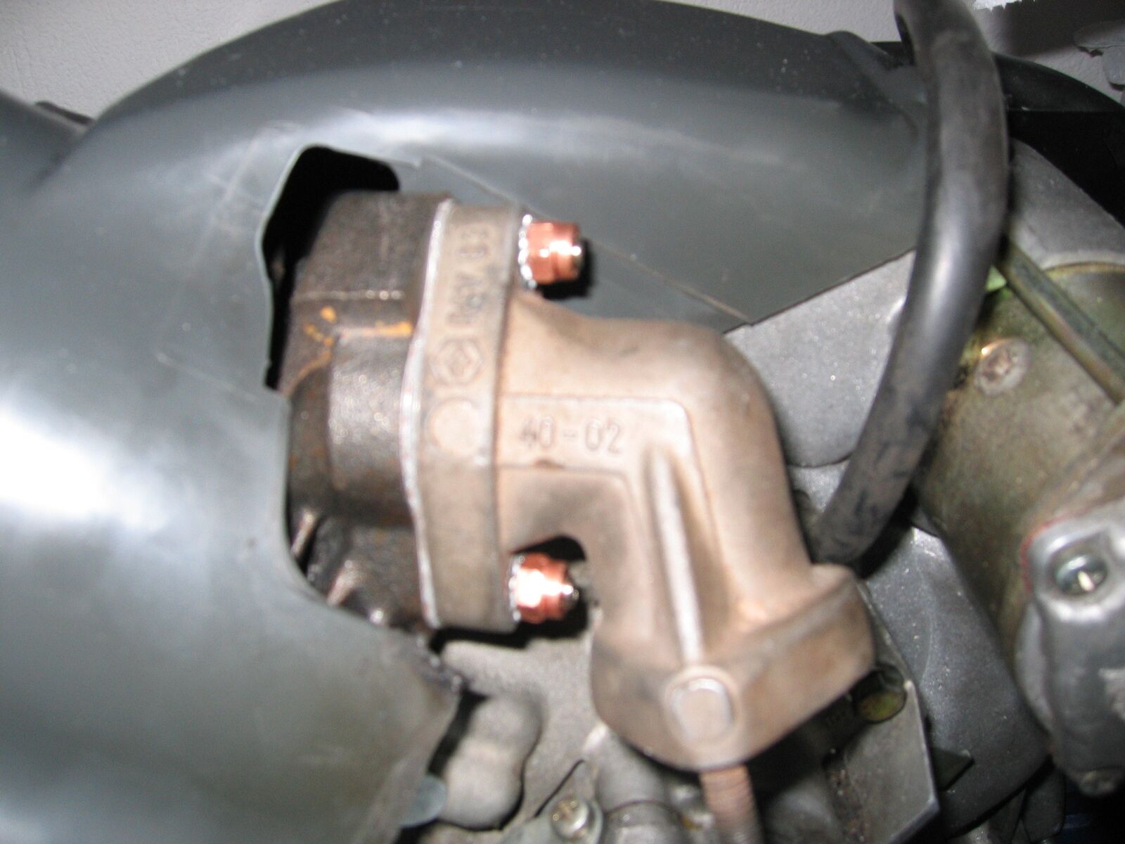

    - Gibt es sonstige tricks die Spannung aus der gesamten Verschraubung (Krümmer-Puff-Schwinge) zunehmen? Nein! Aber mit den richtigen Muttern aus Kupfer, bist Du die Sorgen des Losvibrierens endgültig los. Diese gibt es nicht bei Obi oder anderen Baumärkten, sondern nur im Schraubenfachhandel. Sie zeichnen sich vor allem durch einen geringfügig andere Gewindesteigung aus und gehen deshalb schwerer anzuschrauben, aber auch schwerer wieder loszuvibrieren (siehe Foto)

    Diese Löcher müssen Schräg angeordnet sein und sich nicht gegenüber stehen, da die Bohrung in der Schwinge schräge ist. Was meinst Du mit schräg? Kann ich nicht nachvollziehen. Haben den Auspuff schon sehr oft geschraubt, aber eine schräge Bohrung ist mir noch nie aufgefallen.
