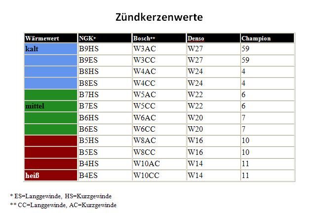

  • Das könnte helfen:
    oder hier mal schauen, was andere mit deinem Setup fahren:

  • Fast korrekt, aber nur fast:
    Der Wärmewert beschreibt die Fähigkeit einer Zündkerze, Wärme aufzunehmen und wieder abzuführen. Er wird durch die Form des Isolatorfußes vorgegeben.
    bosch 7-10 sind heisse kerzen für kalte motoren, nix getuntes
    bosche 6-2 sind kalte kerzen, für getunte motoren
    bei ngk genau andersrum, d.h. eine fastformel, ngk plus bosch sind 11-12.
    ergo eine bosch w5 entspricht einer ngk 7
    durch den wärmewert ändert sich 1. das anspringverhalten
    2. der warmlauf, d.h. kann die kerze genug wärme abführen, oder gibt es eine glühzündung??
    also bei bosch lieber niedriger, bei ngk lieber höher, dann seid ihr zylindertechnisch auf der richtigen seite.
