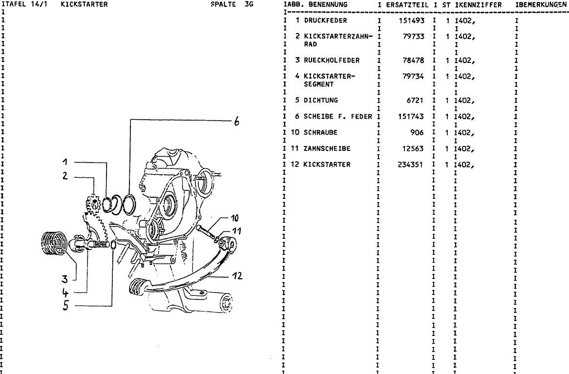

  • Hallo Klaus,
    Späte Antwort, aber ich habe den Motor letzte Woche einer kompletten Revision unterzogen und Du lagst mit deiner Einschätzung wahrscheinlich richtig. War in der Tat die Zusammensetzung der Teile 1, 2, 6 (Feder war zerbrochen), was wohl manchmal zu einem leichten Rascheln führte. Ich habe zwar die Lager und die Simmerringe ausgetauscht, aber die alten Lager sahen gut aus und das Rascheln ist nun weg, weshalb ich die Feder als Ursache sehe, da ich sonst keine Änderungen vorgenommen habe. Das Klackern, was ich zuerst beschrieben hatte, kommt übrigens wirklich vom Flankenspiel, ist jetzt aber auch wesentlich leiser geworden.
