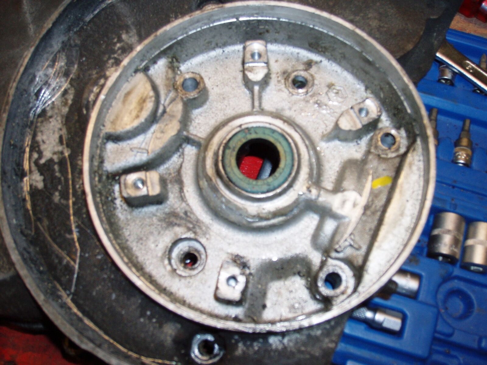

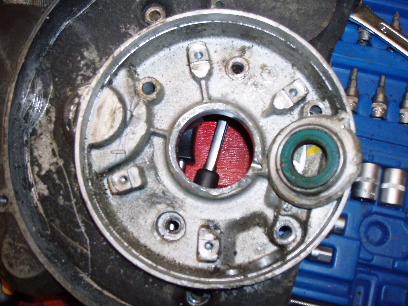

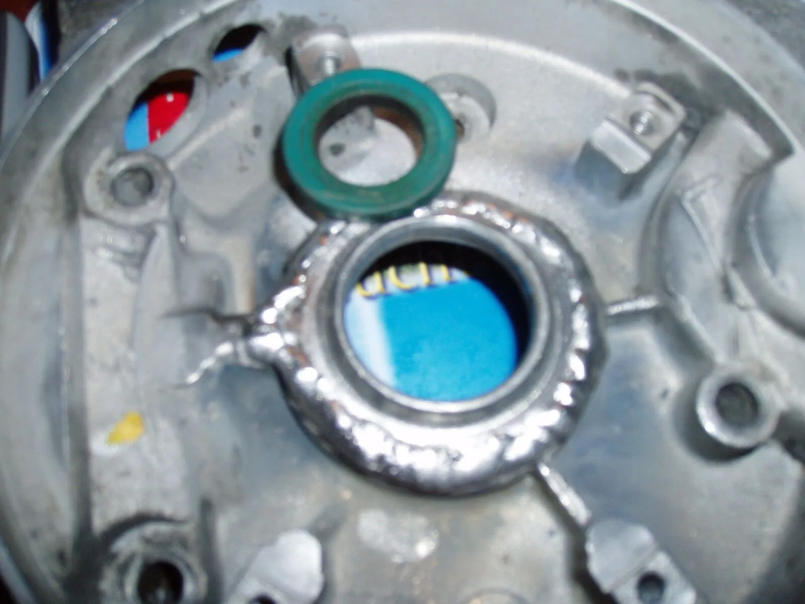

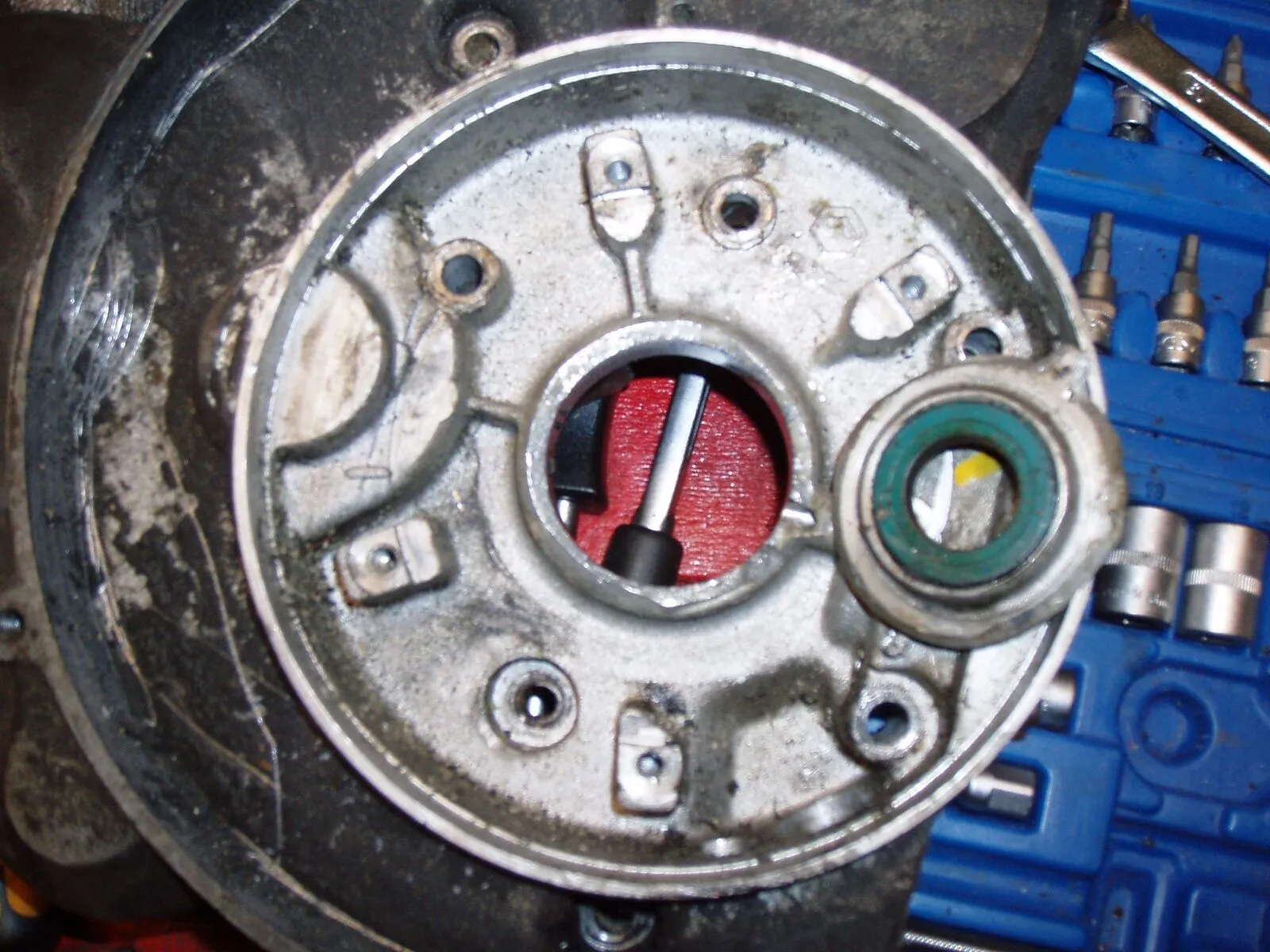

    • April 6, 2010 at 23:20

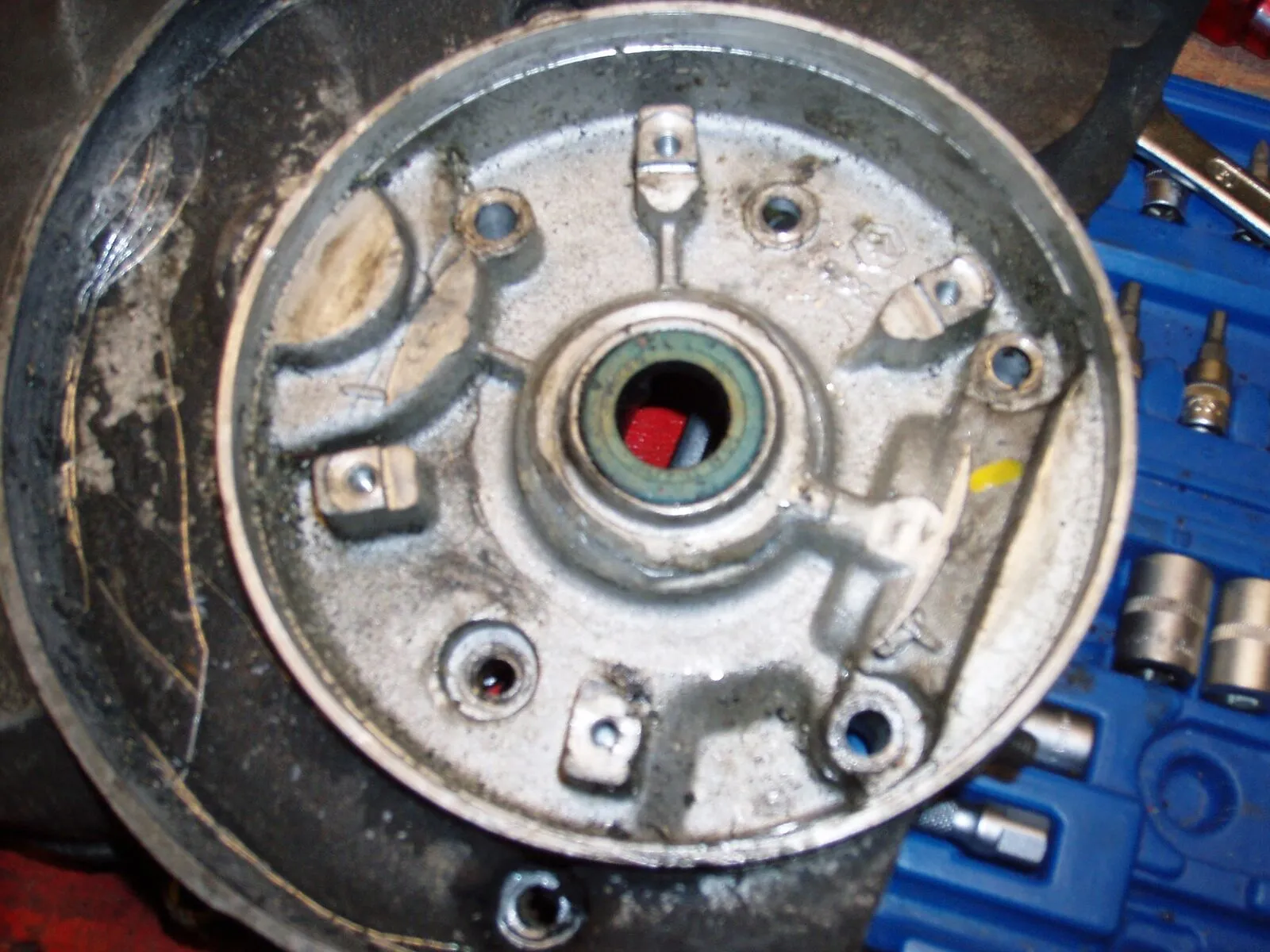

    • #27
    hier mal ein paar fotos von der simmering aufnahme kurbelwelle hinterm lüfterrad!! ist rausgebrochen beim ausbauen !!und ein kolege wolle ihn wegschmeisen!! er hatte mir den motor geschenkt!und dann habe ich es schweißen lassen!jetzt habe ich ein pk 50 2 zug 2 loch reserve motor stehen der richtig gut läuft!!!! grinsssss du siest geht alles!!!grinssss
    aber gut das mit dem riss kann passieren!!!deswegen sagte ich schon "schön vorsichtig!"aber wie ich schon sagte nicht soooo dramatisch!!!

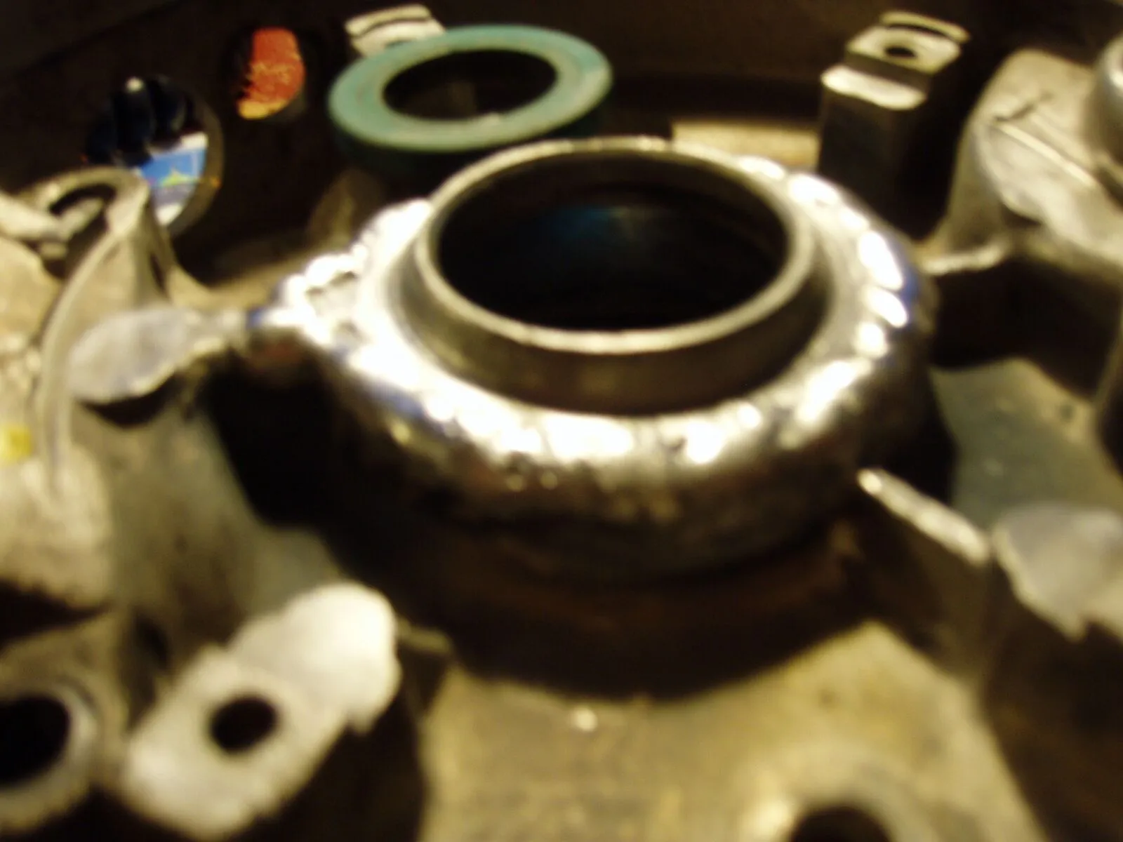

    • #36

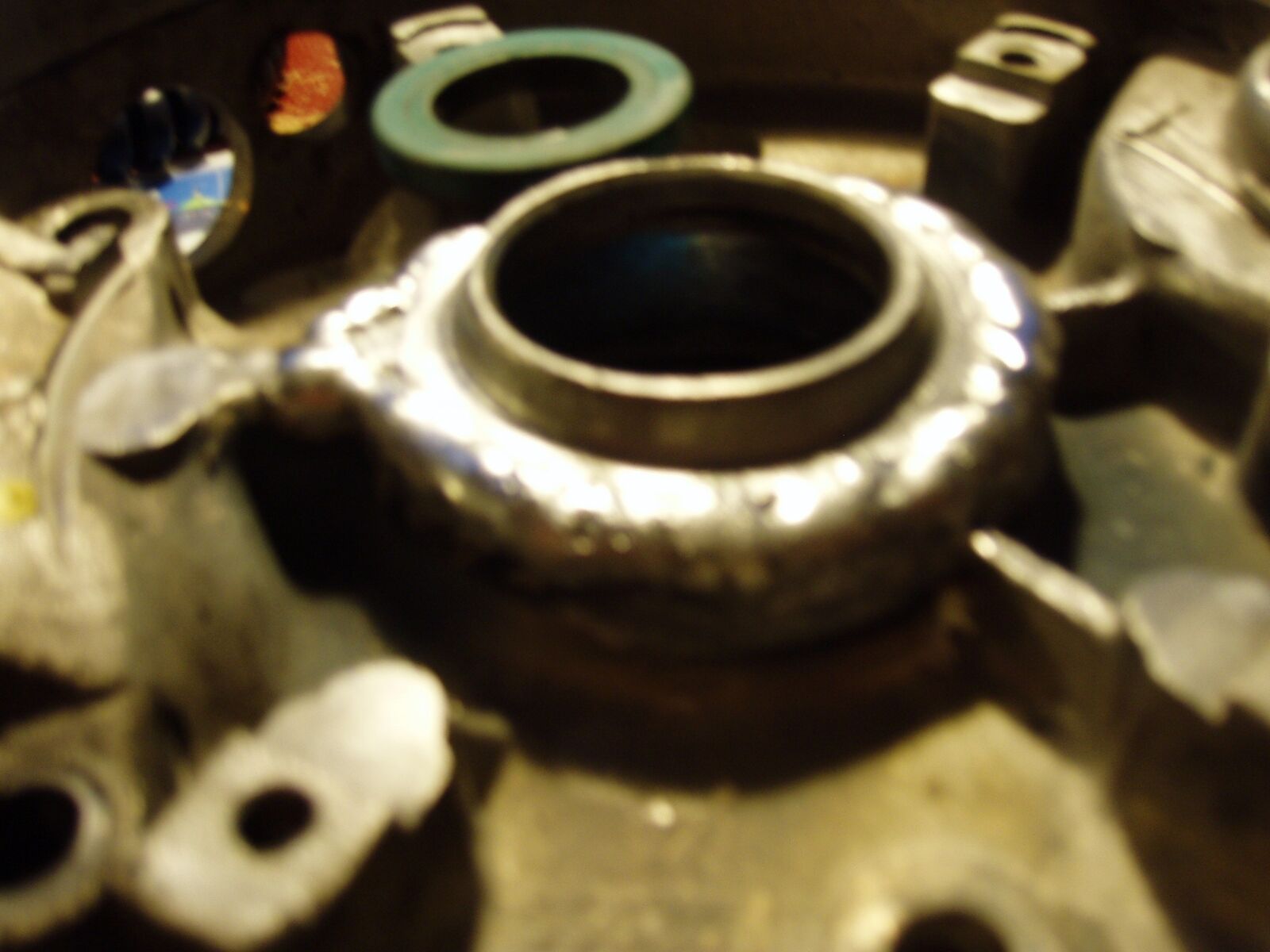

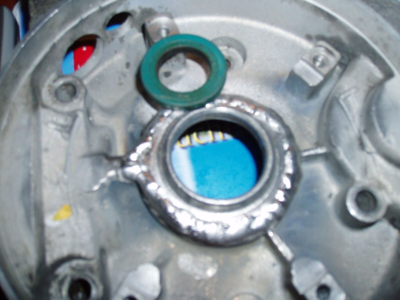

    So, ich mal wieder.....
    Ich traue es mir gar nicht erzählen...... :wacko:
    Habe die Motorhälfte heut morgen meinen Kollegen gegeben, und bat ihn wie schon erwähnt den Riß zu schweißen, und ne Mutter auf das Nebenwellenlager zu punkten um diese dann mittels Holz/Schraube auszuziehen.
    Scheinbar hat mich der falsch verstanden.
    Er schweißte eine Mutter IN das Lager und drehte eine Schraube durch - was dann passierte brauch ich wohl nicht zu sagen.
    Ein 2 € großer Pilz, natürlich schön gerissen entstand auf der Aussenseite des Lagersitzes. :-1
    Er schweißte es wieder zu, die entstandene Wurzel innen im Lagersitz wurde weggefräßt.
    Ich hoffe das dadurch das Gehäuse/Lagersitz nicht verzogen wurde bzw irgendwelche Instabilitäten aufweist.
    Der Riß oben selber war in 2 min geschweißt.
    Mal ne Blöde Frage - für was ist eigentlich die Getriebeentlüftung gut ? Ich dachte immer das Getriebe sollte 100% dicht sein wg. Falschluft etc ?
    LG
    Schau ma a mal - dann seng ma scho......

    • April 7, 2010 at 21:49
    • #37
    solange der lagersitz heile ist und das neue lage soo eingebaut werden kann wie es orginal ist dann denke ich das du damit kein problem hast du weiß ja sicher noch wie tief das lager drinn eingepresst war und wennn du es genauso wie der reinbekommst ist es ok wenn nicht dann denke ich das du dir wohl ein tauschmotor holen must 1mach doch mal ein foto vom geschweißen lagersitz innen und ausen !dann kann mann es besser beurteilen!!!

    • April 8, 2010 at 23:09
    • #39
    Guten Abend !
    So - das Teilchen ist nun wieder heile.
    Sieht zwar nicht allzutoll aus - aber dicht ist es wieder.
    Werd das ganze noch etwas mit Haftstahl und Feile bearbeiten.
    Die Wurzel wurde anschließend aufs alte Maß zurückgefräßt.
    LG
  • Gernot
    3,392
    592
    Emden
    Vespa PK 50 s und Pk 50 xl2
    • April 8, 2010 at 23:12
    • #40
    sieht doch garnicht so schlecht aus wenn du dann dein neues lager wieder einbaust und es schön stramm reingeht dann deke ich das du damit keine proble bekommst !must nur drauf achten das das lager genau so tief drinn sitzt wie das alte!!!aber vorsicht beim einbauen schön vorsichtig nicht mit gewalt!!!vieleicht haste ja bei euch in der firma eine hydraulikpresse wo man lager mit ein und auspressen kann!!!versuche es damit!!!würde es nicht mit dem hammder machen wenn es schwer geht wegen dem geschweißten!!!
