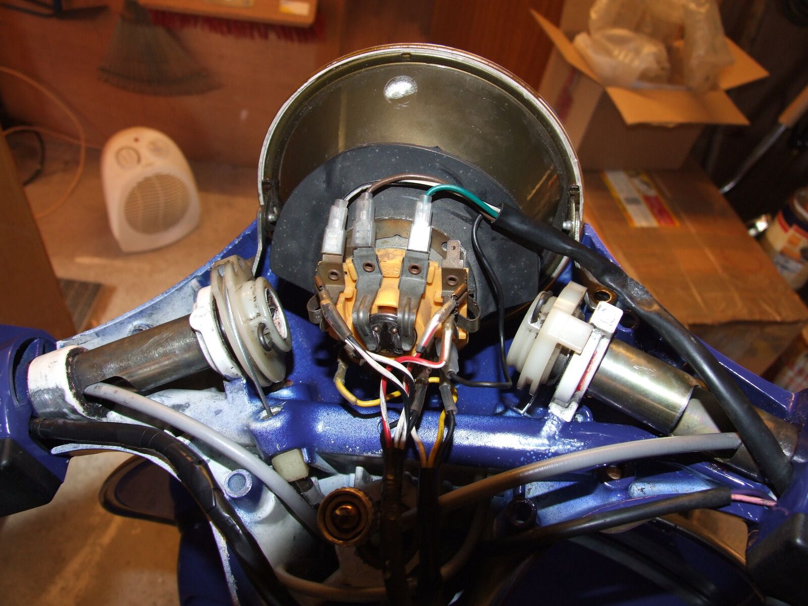

    Für oben habe ich gerade ein Bild gefunden, auf dem man das sehr schön sieht:
