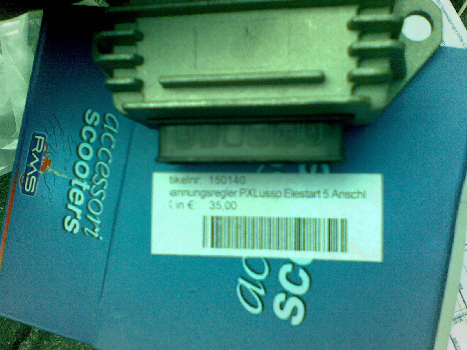

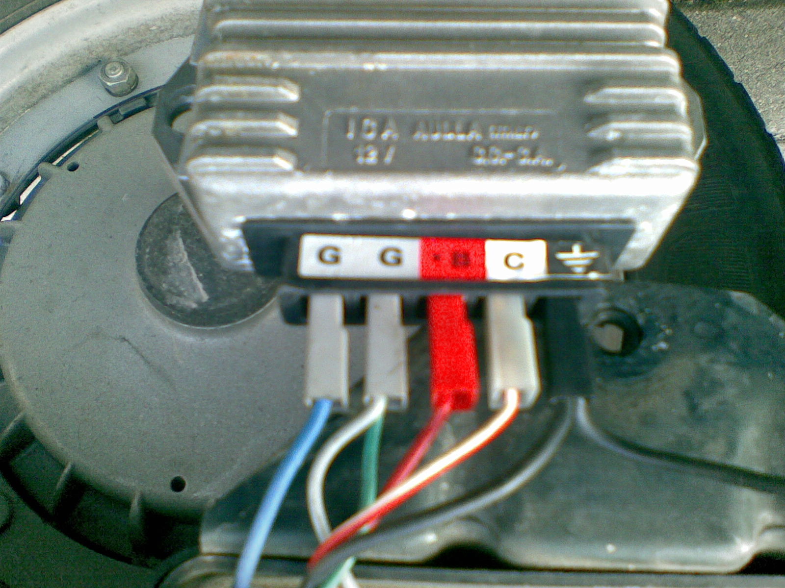

    Bei meiner Lusso brennen ständig die Lampen durch.
    Jetzt hab ich hier im Forum gelesen, dass da der Spannungsregler defekt sein müsste.
    Komischerweise hat der neue eine andere Beschriftung als der originale.
    Wie auch am Bild zu erkennen (sorry für die schlechte Quali) sollte der aber für meine passen ?(
    Der neue hat übrigens die Anschlüsse "A A leer G +B Masse"
    Habt ihr ne Ahnung, was da schiefgelaufen ist?
    Wie auf dem Bild zu erkennen ist, sind das zwei veschiedene Regler.
    Es gibt verschiedene Regler. Beim Scootercenter sind die schön nach Anschlüssen beschriftet...
    Der und Der sollten die Richtigen sein.

    Hmpf, so langsam erklärt sich alles!
    Habe den hier bestellt: rollerladen
    Da steht hald nicht dabei, dass ab 1998 andere Regler verbaut sind.
    Bzw. auf dem Bild ist auch ein Regler ab 1998, geliefert aber einer vor 1998...

    rabo, leider alles blödsinn, da wird auch nix gleichgerichtet (außer am batterieteil, das boardnetz arbeitet IMMER mit wechselstrom)
    also:
    es gibt den regler in der px alt (das sind die pxen vor 1984), da ist der regler 2 geteilt in batterieladeeinheit und lichteinheit. beide einheiten werden von verschiedenen spulen gespeist. (alter regler mit den anschlüssen A A G B+ Masse)
    ab px "neu" genannt "lusso" hast du einen 5 poligen regler mit G G B+ Masse C
    hier wird alles über G mit spannung versorgt (1 spule für batterie und licht) der regler muss lastabhähngig zwischen G und B+ die ladespannung regeln.
    C ist eine kontrolleitung, die mit B+ kurzgeschlossen werden muss, damit die batterie lädt (und abgeschaltet werden muss, damit die batterie bei abgeschaltetem motor nicht ENTlädt)
    so noch mehr fragen.
    gibt defintiiv 2 verschiedene regler, mit den baujahren hat das nur vor 1984 und nach 1984 zu tun. danach gibts keine anderen neuen mehr. auch nicht in den 90ern oder 2005.
