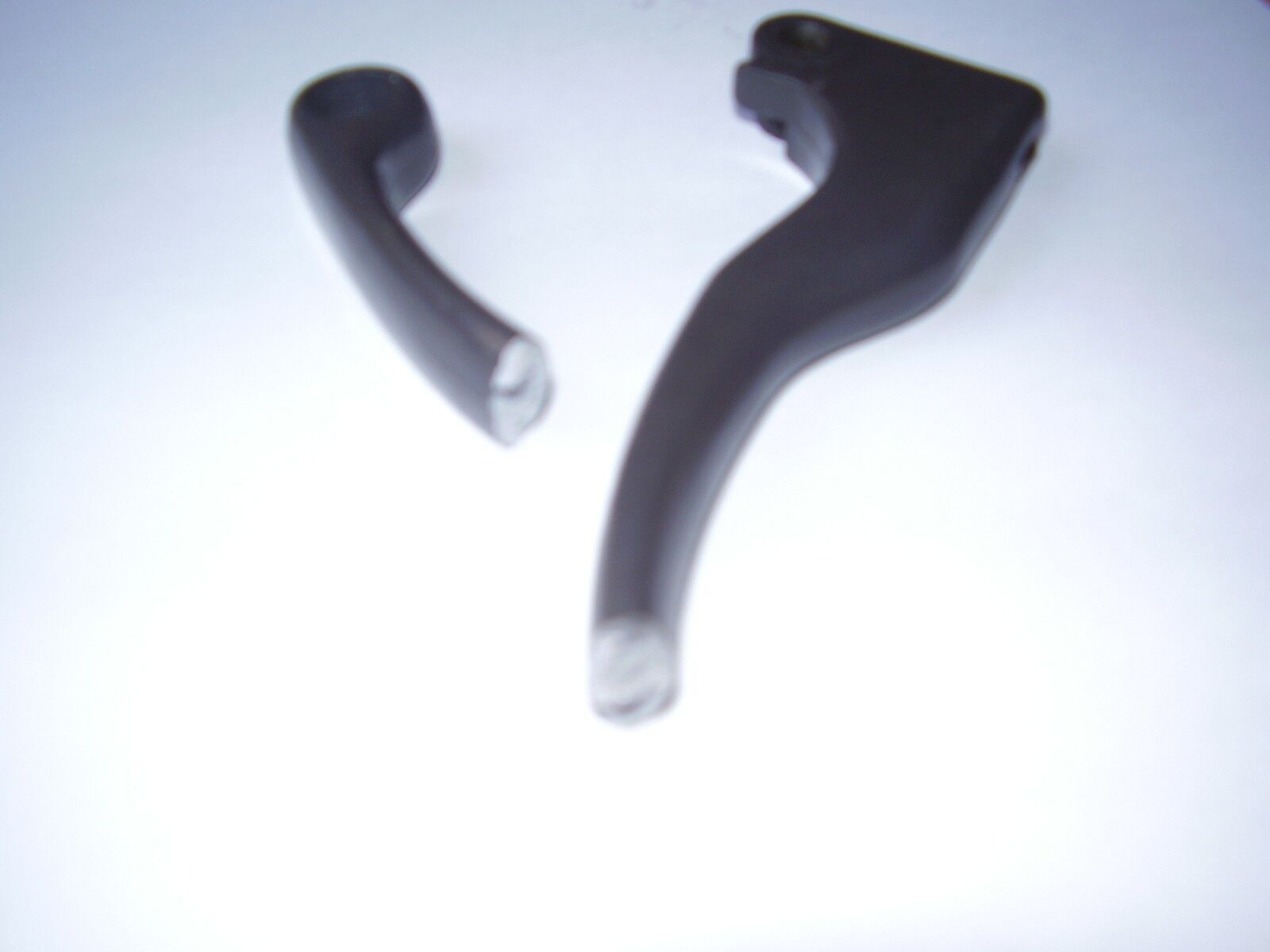

    vor kurzem ist mir mal ne hebel von meiner PK XL 2 HP gebrochen hatte mir bei sip dann die hier bestellt die passen aber auf der kupplungs seite aber nicht andere hab ich(wir) noch nicht ausprobiert der lochabstand ist auch anders als bei den orginal ich bitte hier um rat und hilfe das problem zu finden und zu lösen ___mir geht eigentlich nur darum chrom hebel drann zu hauen wenn ihr mir also welche sagen könnt die auf jeden passen wäre das extrem gut 2-)

    xl2 hat doch die mit der eingelegten feder .....
    da gibts glaube ich keine, die chrom mässig sind.
    warum polierst du die alten nicht? geht das nicht einfach?

    bei meiner HP war auch ein Hebel gebrochen, passen tun glaube ich nur die originalen, grauen....
    --) solche hier:

    den hebelsatz, links und rechts, gibts für 9,80.-
    evtl. geht es ja mit polieren -ich habs noch nicht probiert- oder sind die innen auch schwarz-grau? wenn sie brechen? wer hat einen gebrochenen da?

    Sind sie nicht.Hatte mal nen abgebrochenen Bremshebel einer PK XL 2.Ist zwar schon weg, aber auf dem Foto siehts hell aus, also sollte das mit dem Polieren klappen.Guter Tipp Oldie-Garage. :+2

    So Männer, hab' dann mal ein Foto für euch von einem gebrochenem Hebel gemacht... innen Alu-Guß, eurer Großserie steht also nichts mehr im Wege!

    Deckt sich mit meinem Bild.Fakt: Nicht so stark polieren, die Hebel brechen leicht... :D:-2
