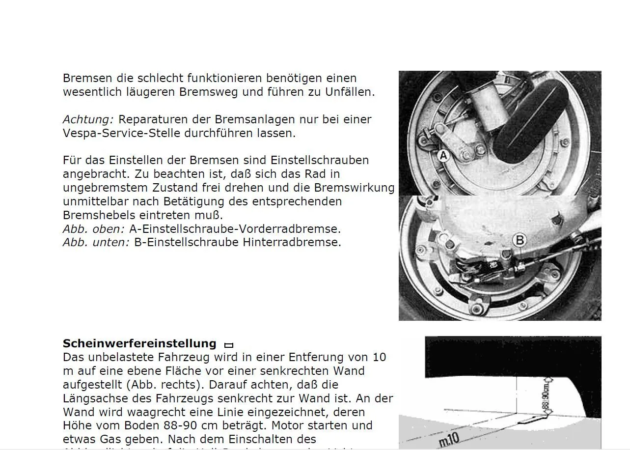

    Es gibt eine Einstellschraube für den Bremszug, wo dessen Außenhülle am Motorblock endet. Durch Herausdrehen der Einstellschraube wird der Zug weiter vorgespannt. Wenn auch das nicht mehr reicht, musst du den Zug am motorseitigen Hebelarm lösen und dort ein wenig weiter herausziehen und wieder festschrauben. Eigentlich keine große Sache, da bei Betrachtung selbsterklärend - auch für Laien, Spezialwerkzeug nicht erforderlich.
    Ed.: Hier gibt es die [lexicon='Bedienungsanleitung',''][/lexicon] der PK XL Automatik als PDF, auf S. 32 ist die Bremseneinstellung bildlich erklärt.

    Ein Blick in die [lexicon='Bedienungsanleitung',''][/lexicon] hätte diese Frage beantwortet.
