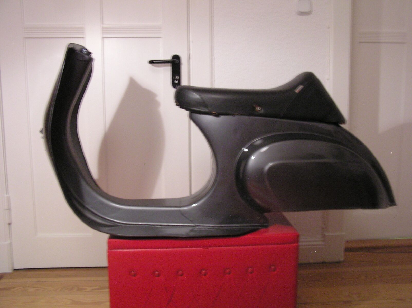

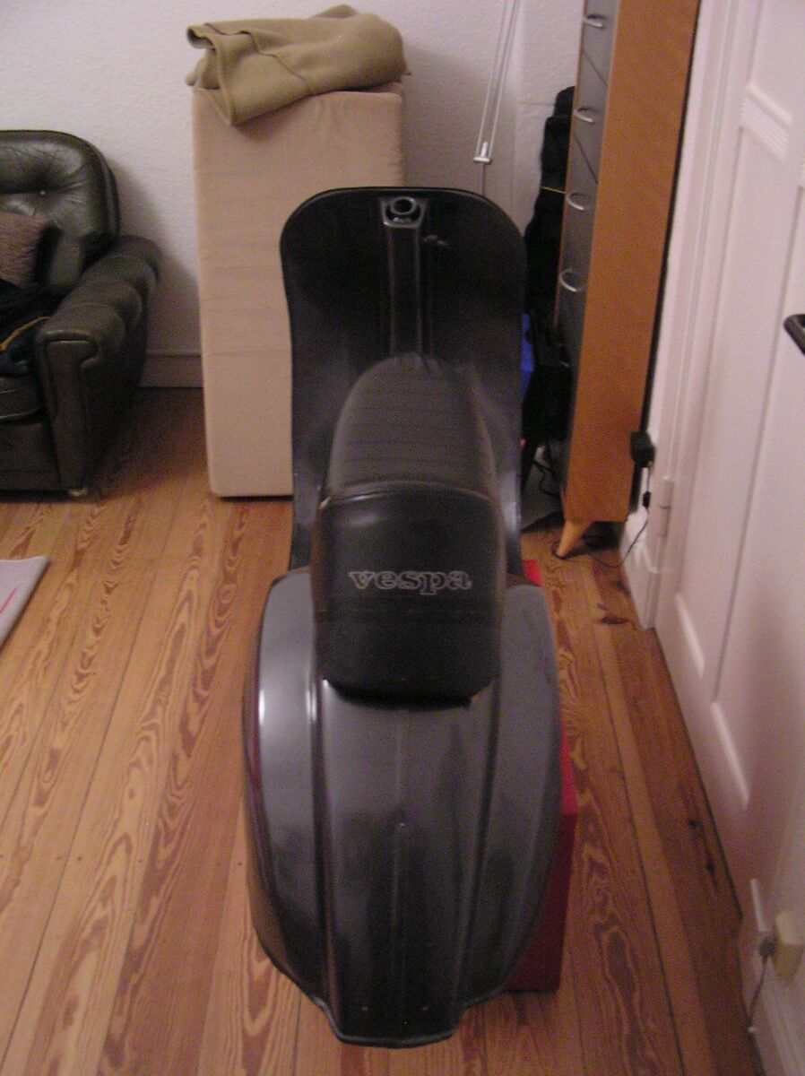

  • Aaalso ... die Auswahl unseres Lackierers hat sich als gigantischer Klogriff erwiesen. Der gute Mann hat die Teile jetzt seit über einem halben Jahr bei sich liegen. Schon zweimal haben wir uns auf den Weg nach Hamburg gemacht, weil die Vespas angeblich fertig sein sollten, und beide Male gab es die totale Katastrophe zu sehen.
    • Falz Tunnel/Trittblech nicht versiegelt
    • Beulen grob mit dem Schlosserhammer rausgekloppt
    • viel zu viel gespachtelt
    • trotzdem Beulen, Dellen und Wellen überall
    • Kantensicken an Backen und Kotflügel gleich mit geplättet
    • nix gesandstrahlt, überlackierter Straßendreck im Motorraum
    • viel zu dicker Klarlack mit fetten Läufern
    • darunter teils schon Risse und Macken im Decklack
    • grobe Schleifspuren im Decklack sichtbar
    • Felgen nur innen entrostet und grundiert, außen unbehandelt
    • Anbauteile verschlampt
    Zum Glück hatten wir von Anfang an darauf geachtet, alle Arbeiten ganz genau zu spezifizieren. Da die bisherige Nachbesserung den Zustand nicht wirklich verbesserte und eine weitere allein wegen der mangelnden Vorarbeiten gar nicht wünschenswert ist, haben wir den guten Mann am Wochenende angerufen.
    Am Ende eines ziemlich heftigen Telefonats mit hilflosen Verteidigungsversuchen seinerseits werden wir den Auftrag jetzt einfach abbrechen. Er bot sogar von sich aus an, einen Teil der bereits geleisteten Anzahlung zu erstatten. Seinen Lack und seine Spachtelmasse soll er ja von mir aus ersetzt haben, aber ich will einfach nur meine Brummsel zurück haben.
    Das Ende vom Lied ist, dass ich erneut auf der Suche nach guten Sandstrahlern, Karosseriebauern und Lackierern in der Gegend um Lübeck bin. Falls jemand einen Tipp und/oder einen gut erhaltenen V50-Kotflügel für mich hat, wäre ich sehr dankbar!

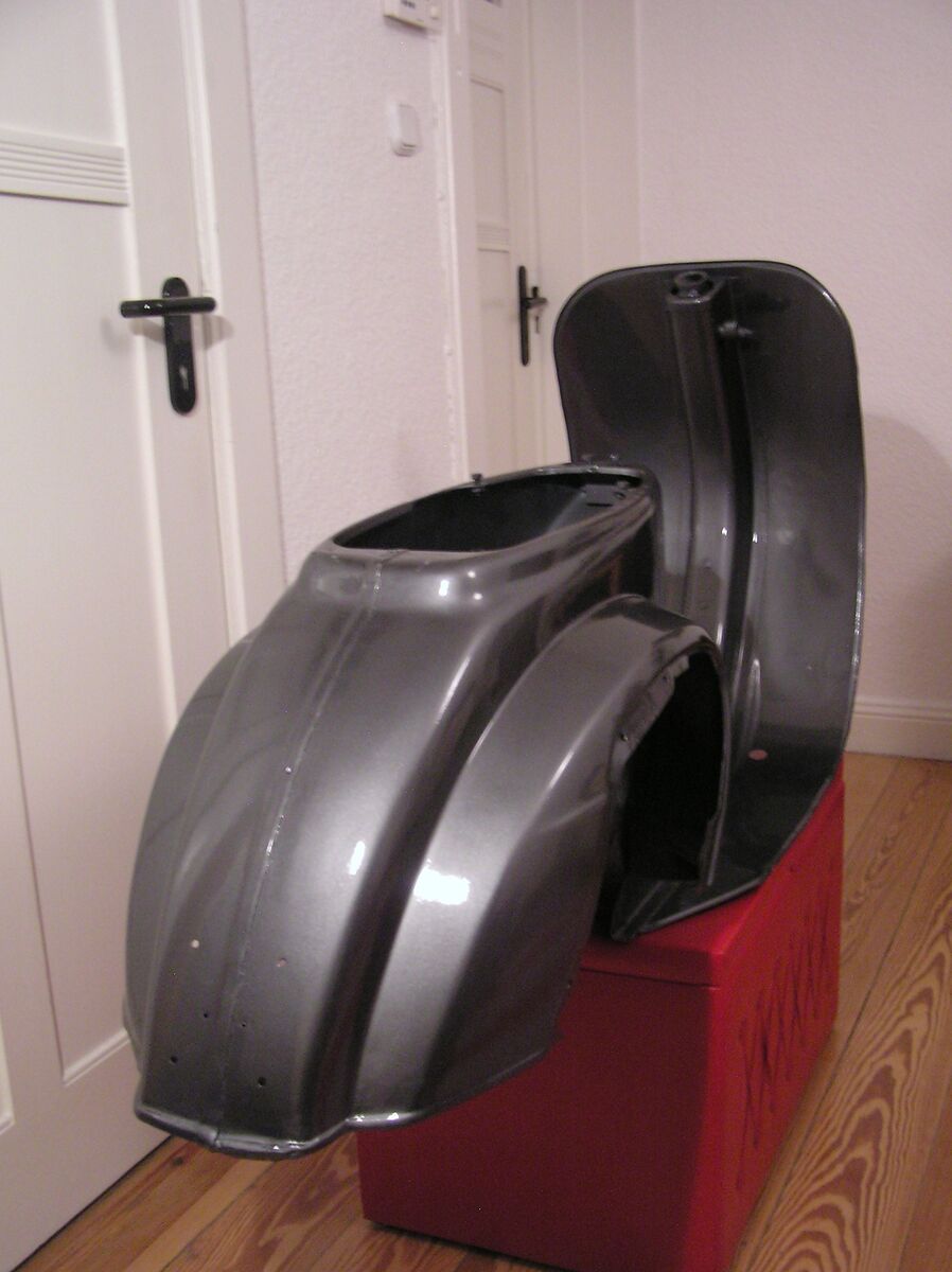

  • Puh ... gerade noch mal gut gegangen! Alle Vespa-Teile sind wieder hier, aber sie können wirklich auf keinen Fall so bleiben. Damit es hier endlich mal wieder was zu sehen gibt, habe ich ein paar Bilder gemacht. Leider ist die Qualität erbärmlich, aber ich reiche sicher noch mal welche nach. Ich bin immer noch und immer wieder ganz verliebt in dieses Graumetallic! :love:
    Auf den letzten beiden Bildern sieht man, dass der Rahmen verzogen ist. Leider kann ich nicht beweisen, dass er gerade war, bevor der Lackierer die Brummsel abgeholt hat. Offensichtlich hat die Chose auf ganzer Länge einen derben Schlag von rechts bekommen. :pinch: Vielleicht vom Arbeitsbock gefallen oder so? Keine Ahnung. Der nächste Blechmann muss das dann eben wieder richten. Nur nicht schon wieder aufregen! Ommmh! [Blockierte Grafik: http://smileys.on-my-web.com/repository/Zen/levitation.gif]
