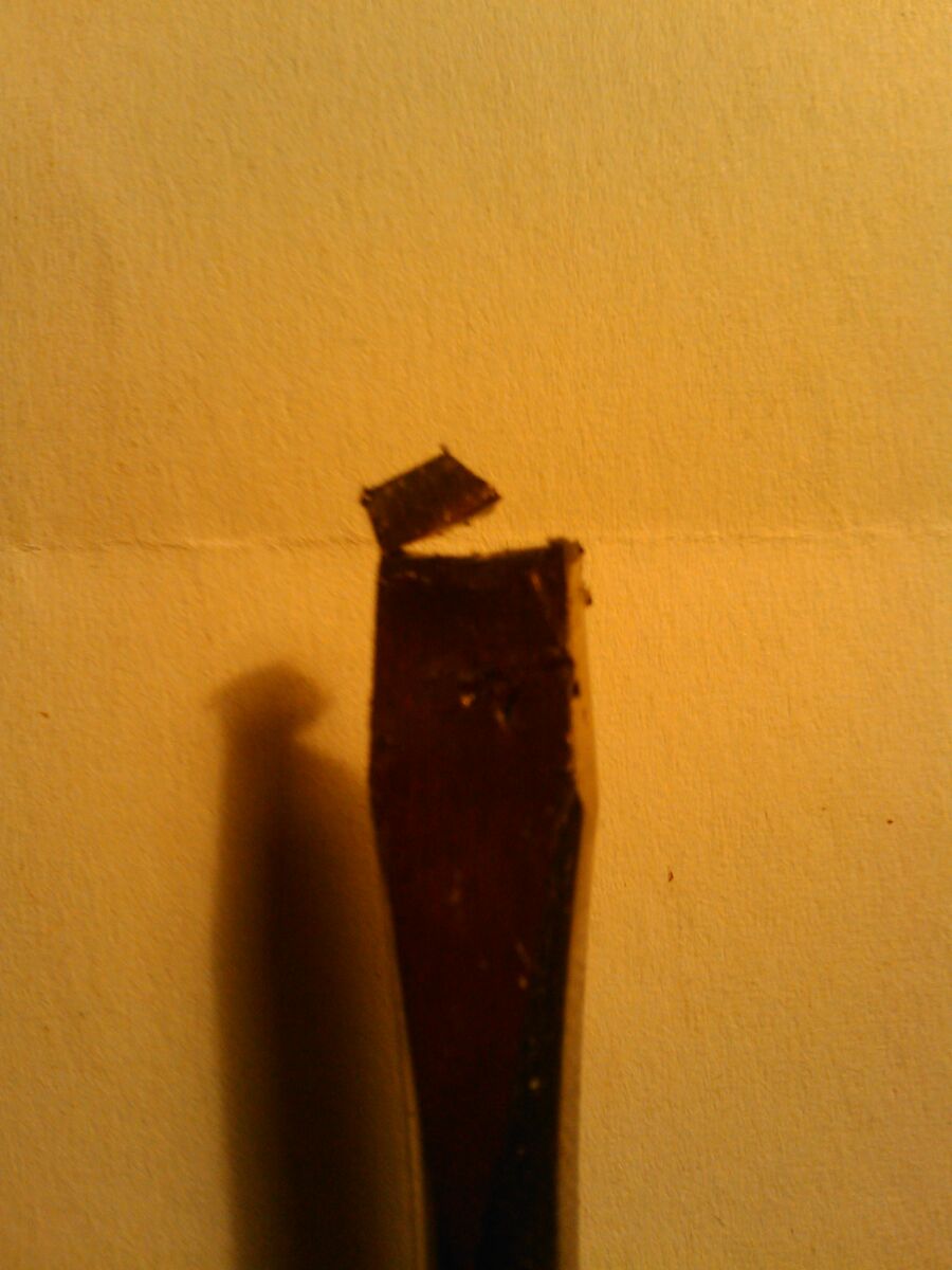

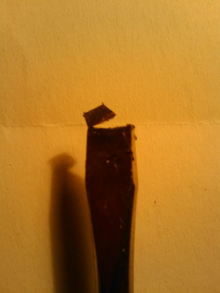

    EDIT: Frei nach Juny möchte ich einfach mal loswerden: Das Primärritzel ist ein Arschloch! Die Sicherungsscheibe ist geplättet, aber mein Kupplungshalter rutscht ab und der mutig zwischen den Primärtrieb gesteckte, zugegebenermaßen wenig hochwertige Schraubendreher sieht nunmehr wenig erbaulich aus (s.u.). Was sich nicht löst, ist die Mutter. Hat jemand eine Idee, wie diesem Biest noch beizukommen ist?
  • so sehen bei mir schon einige schraubendreher aus :whistling:
    villeicht klappts so:
    ordentlichj wd40 drauf
    wieder blockieren
    und mit einem hammer kurze schläge auf die ratsche geben... so ne art simulierter schlagschrauber ;)
    der kurze heftige impuls sollte die mutter soweit lösen, dass es geht...
    INN-TEAM
    Sektion Rosenheim
  • Du könntest auch in den Raum der Kurbelwelle eine Schraubenzieher stecken.
    Denn die Kurbelwelle hat ja zwei so abgeflachte Wangen.
    Wenn du da zwischen Gehäuse und Welle den Schraubenzieher rein steckst (Natürlich immer auf der richtigen Seite) dann zieht es den Schraubenzieher da hinein, dieser blockiert die Welle und du kannst die Mutter öffnen.
    Diese AKtion muss man natürlich immer sehr behutsam durchführen. Ansonsten kann es sein dass du in dem Loch was zerstörst.
    Und in Löchern was zerstören ist ja immer Sch...

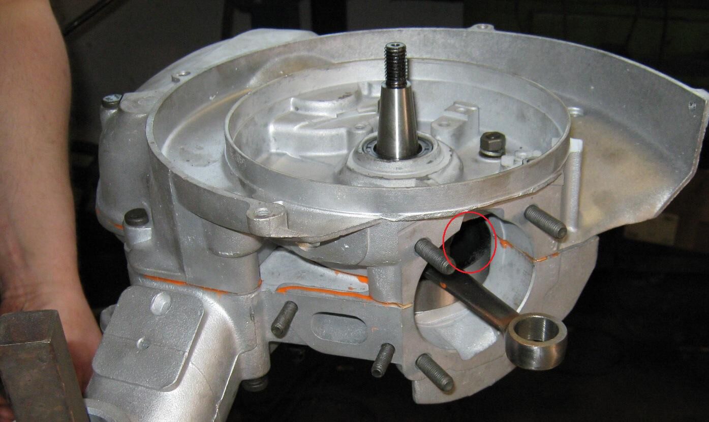

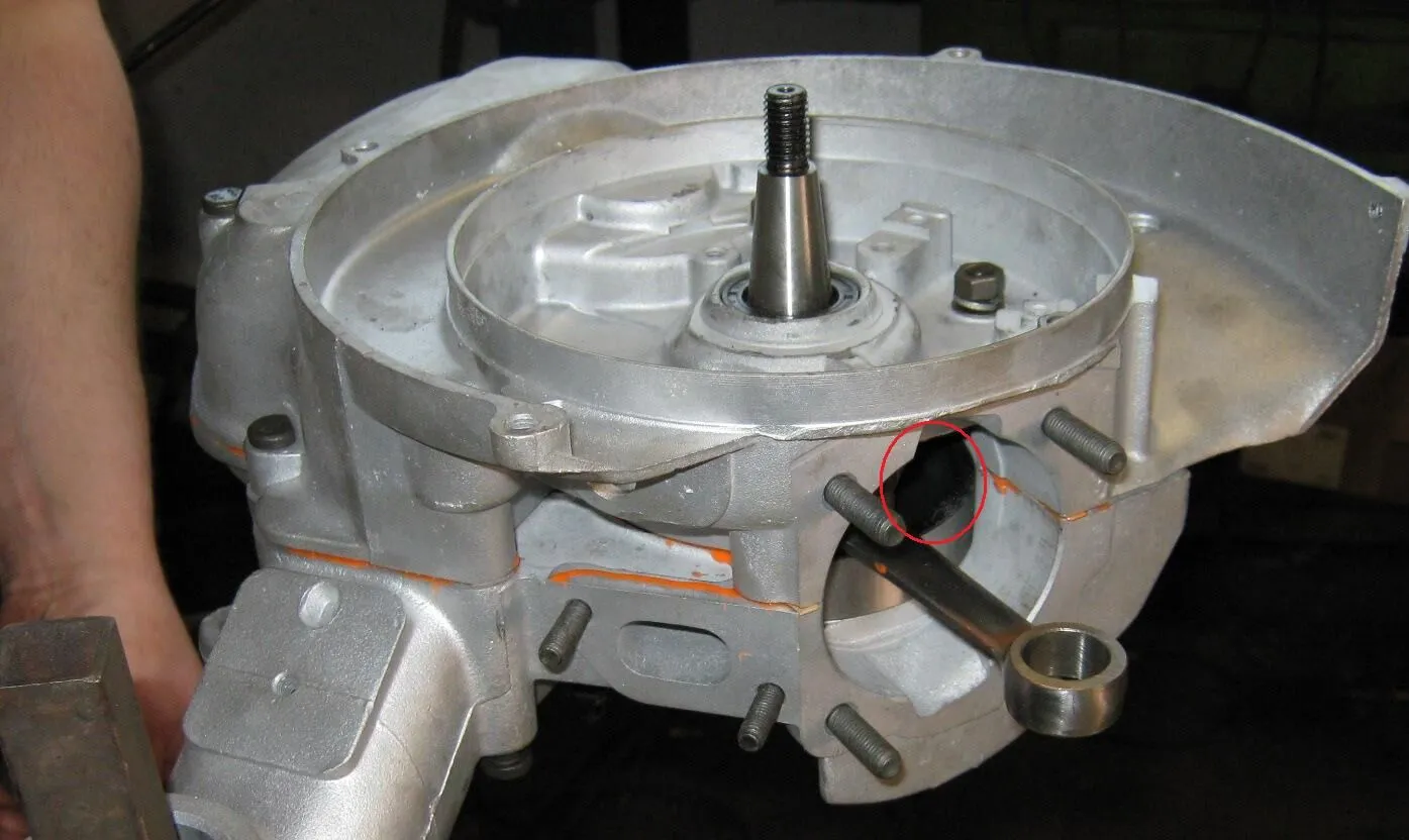

  • Gestern Abend haben wir den Motor gespalten und begonnen, die Hälften auszuräumen. Dabei tauchten aber einige Fragen auf, die uns die üblichen Anleitungen nicht beantworten konnten. Kurbel- und Nebenwelle lassen sich nicht austreiben bzw. abziehen. Wir haben schon reichlich mit Heißluft gearbeitet und bedenklich kräftig den Gummihammer walten lassen. Keine der Wellen rührt sich auch nur einen Millimeter aus ihrem Lager. Was tun? Vielleicht hat ja jemand einen gute Tipp auf Lager. Danke schon mal!
  • also für die nebenwelle: schraubt die kupplungsmutter drauf und spannt dann die welle( an der mutter festgehalten) in einen schraubstock ein, dann macht ihr den lagersitz heiß, denn dann kommt oft das lager gleich mitraus und ein weiteres abziehen entfällt, dann einfach am gehäuse ziehen und schwupps ists erledigt
    kurbelwelle: benutzt mal einen plastikhammer, dann geht das auch
    gutes gelingen
