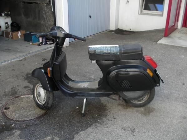

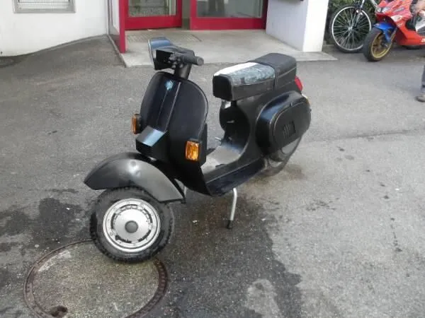

    Habe bisher nur diese...

    Erkennen lässt sich schon, dass es sich nicht um Originallack, sondern eine ziemlich schlechte Dosenlackierung handelt. Wenn man daraus auf den übrigen Zustand schließen möchte, würde ich sagen Finger weg.
    Kommst du aus der Schweiz? Frage deshalb, weil es sich den vorderen Blinkern nach um ein Schweizer Modell handelt. Hier fragen auch gelegentlich Schweizer nach Kaufberatungen, demnach ist das Preisniveau für Vespas dort inzwischen schon höher als in Deutschland, wobei 600 Euro für eine PK 125 Automatik unter Umständen sicher auch hier zu erzielen wären. Also wäre dieses Fahrzeug für Schweizer Verhältnisse wohl recht günstig. Man könnte darauf kommen, dass das an der mangelnden Nachfrage für dieses Fahrzeug liegt, die evtl. durch den Zustand begründet ist.

    Ja, bin Schweizer. Denke auch, dass der Preis für hiesige Verhältnisse eher tief ist, aber du hast schon recht, wie ein Liebhaberstück sieht sie nicht aus.
    Werde wohl einfach mal auf eine Probefahrt vorbeigehen, aber die schlechte Versorgungslage spricht nicht gerade für dieses Modell.
