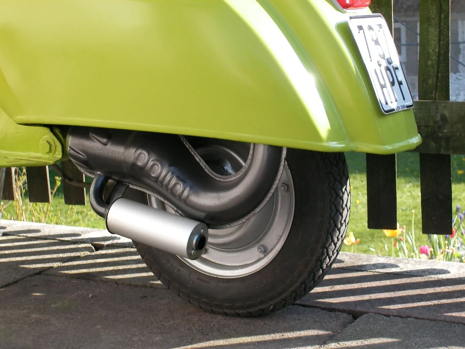

    Yippiiii Heut kam er an, schön verpackt ,der polini left!! Untertags noch was erledigt und abens dann gleich montiert. Eigentlich kein problem. Dann erster Startfersuch und ich dachte ich bin wieder sechzehn und hab ne 250er Motocross am Arsch, :thumbup: :thumbup:
    So genial der Sound einfach cool. Wenn Italien dan bitte schön mit kernigem Zweitaktsound. :D
    Bin gleich ne runde gedreht und man merkt schon etwas mehr leistung zieht gut am berg und dreht sauber durch. Bella Italia 8o
    Also war auf jeden fall die richtige wahl , und meine Nachbarn wissen jetzt auch wann ich Heim komme..............................

    • May 9, 2008 at 09:38
    Tooootal geil !
    Hast Du nen Polini gekauft? Bilder im montierten Zustand?
    Ich muss mir auch noch so ein Ding drunter schrauben.
    Welche Düse hast Du nun drinnen?

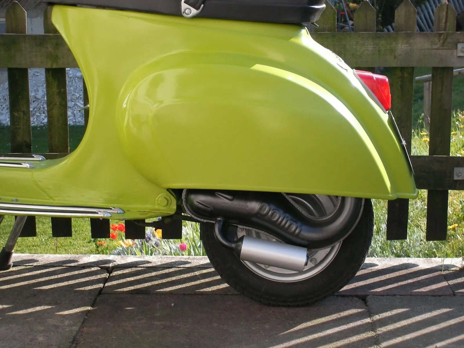

    • May 9, 2008 at 17:03
    Ja hab ihn neu gekauft, sicher ist sicher . Bilder gibts Morgen, schaut schon sportlich aus.
    Fahr ne 72er HD, hab vorher neine 74HD versucht fand ich aber nicht so spritzig. Muss noch a bissle rumprobieren bis alles perfekt läuft.
    Geschwindigkeit kann ich auch noch nicht sagen da ich ja keinen Tacho habe und so eine Anzeige .......sie Fahren......... hab ich noch keine gefunden.
    Aber genial und das bei dem Wetter. Mal schaun was noch so geht. Als nächstes muss mal die Kupplung getauscht werden, hört sich schon so nach Automatik an.......
    Also bleibt am Ball morgen gibts Bilder :gamer:

    • May 11, 2008 at 11:46

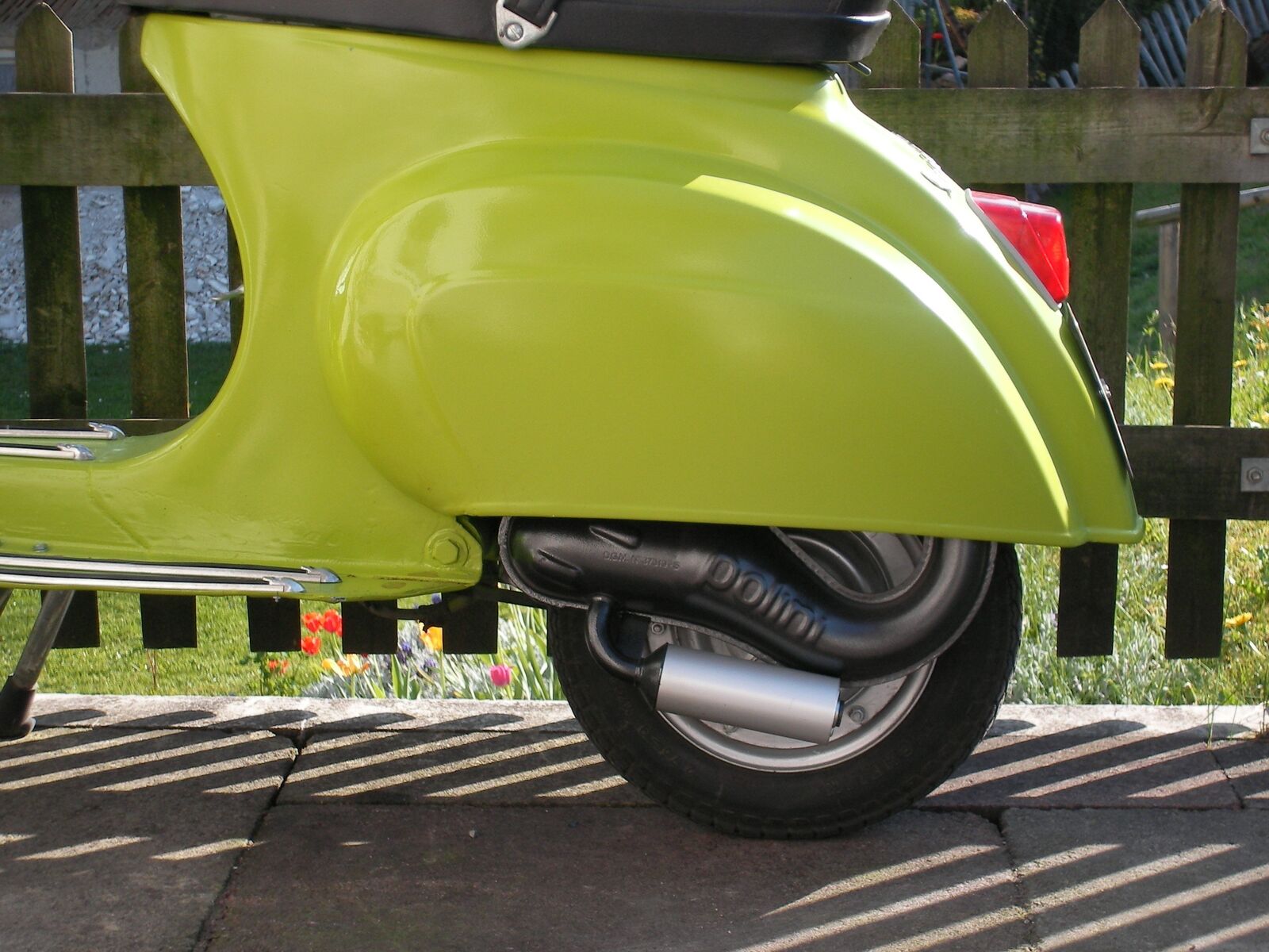

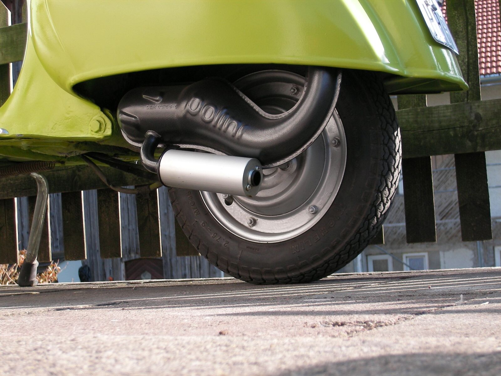

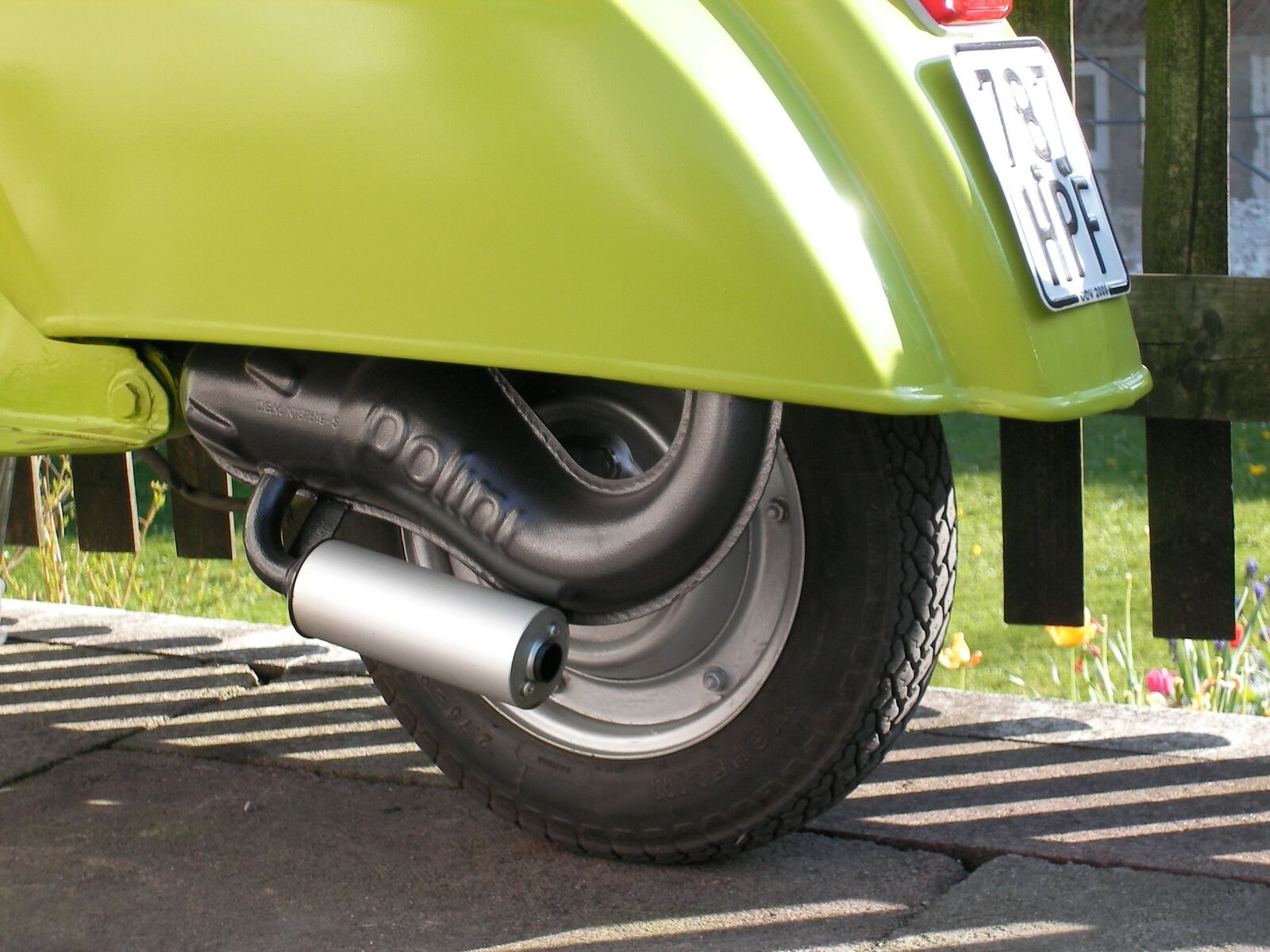

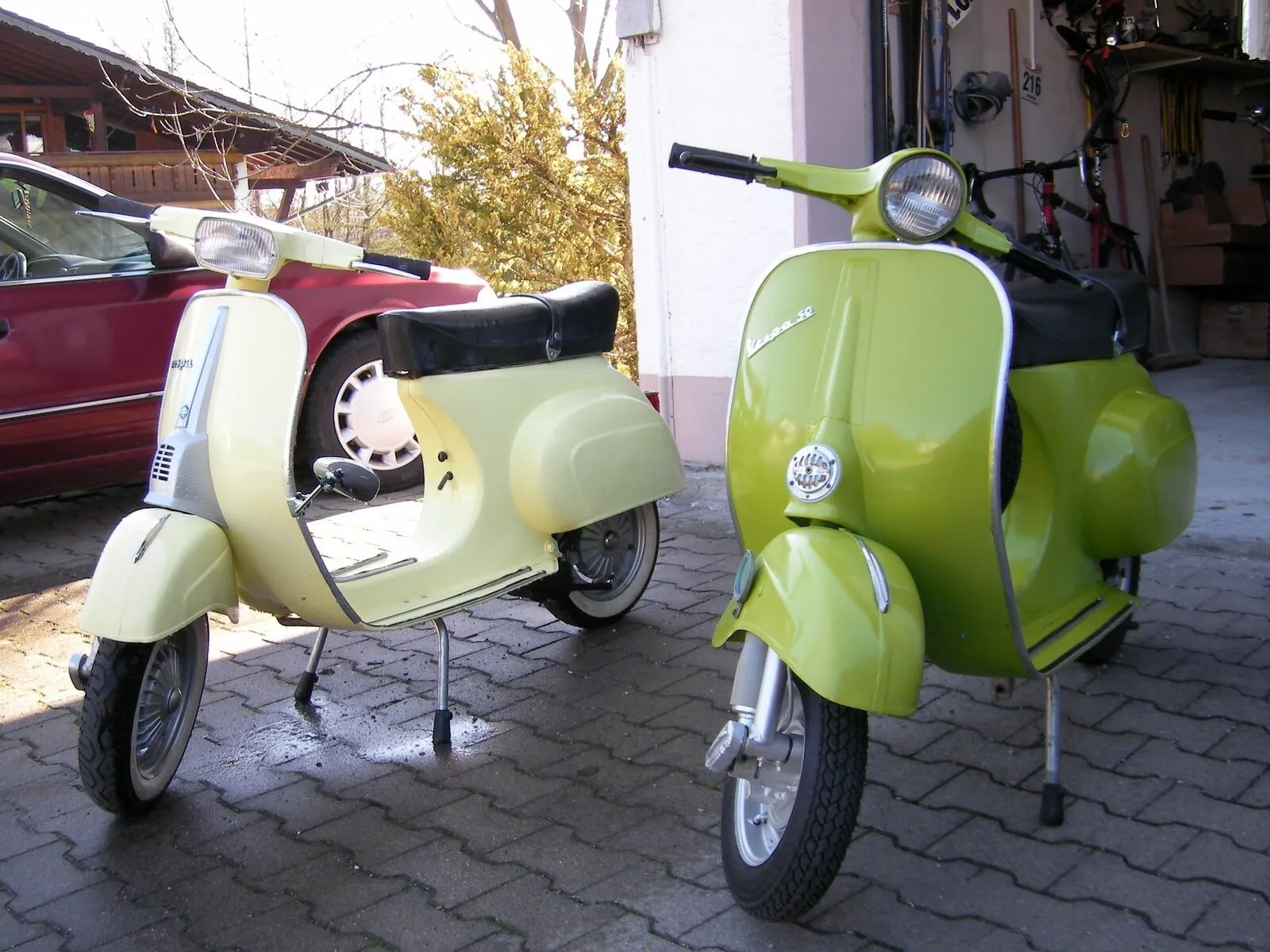

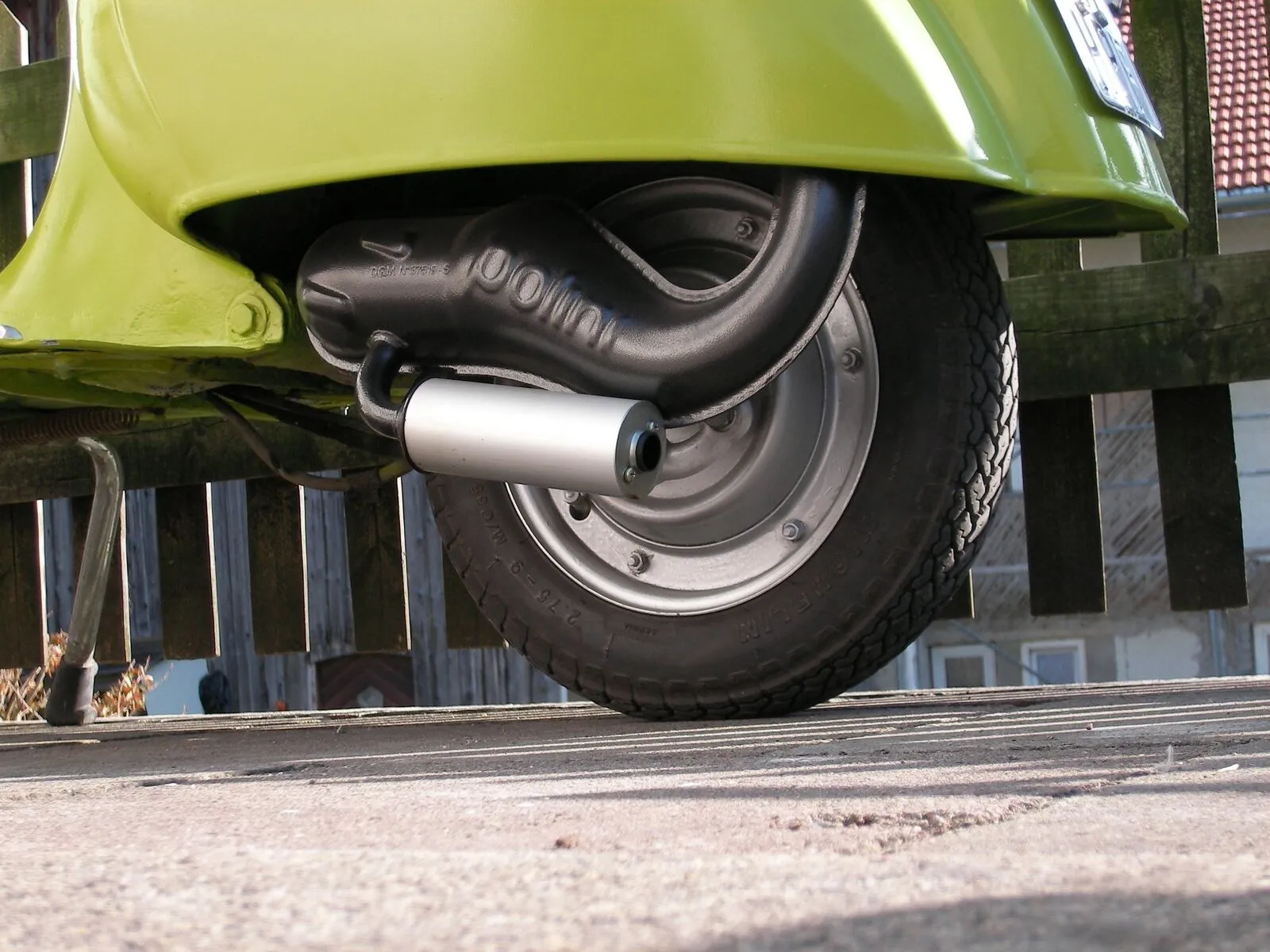

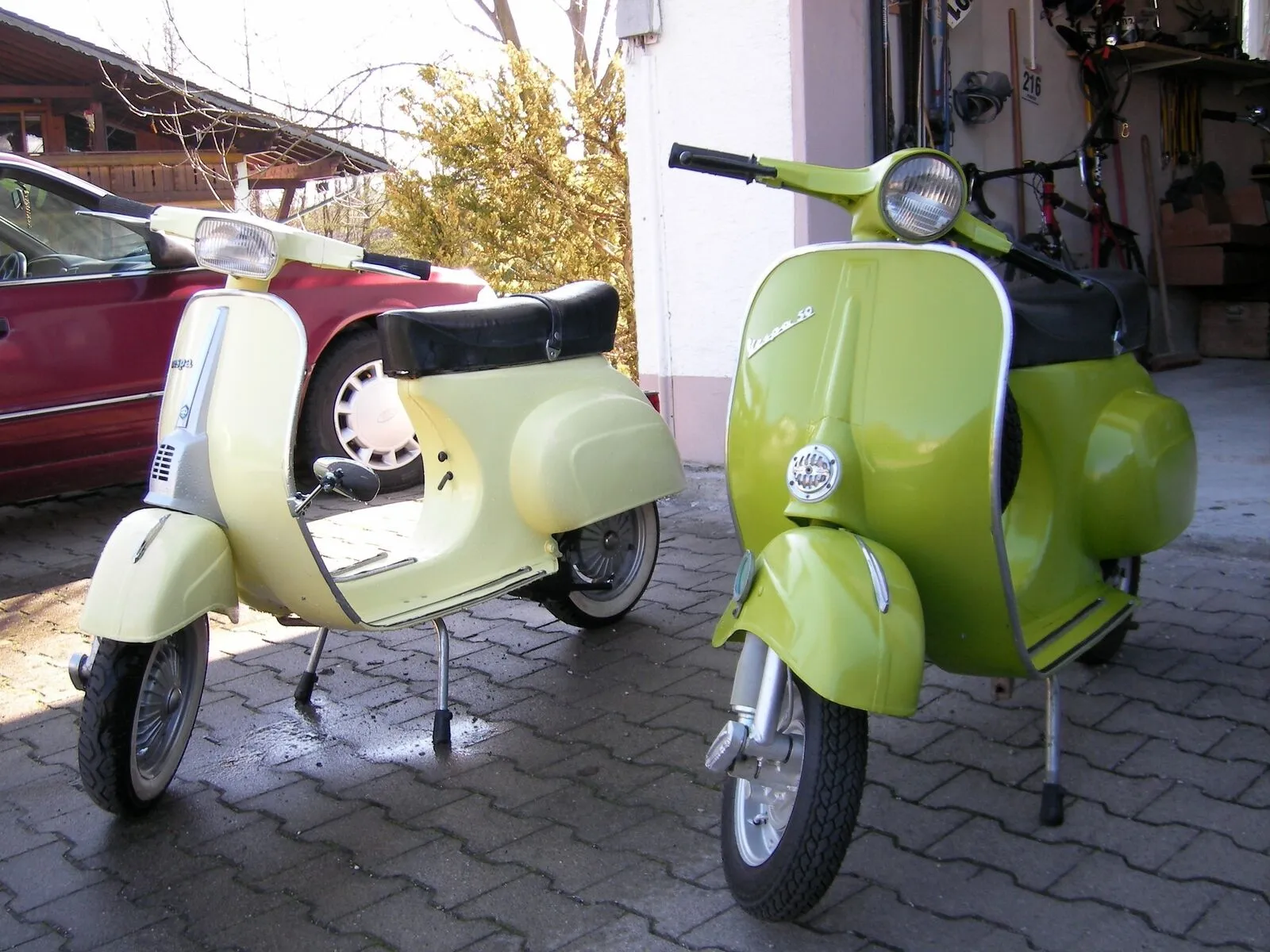

    So jetzt erstmal Bilder, das mit dem Tüv weiß ich nicht da ja kleines Nummern schild also kein Tüv. Aber ob der so legal ist......... :!: :!: ?(

    • May 12, 2008 at 09:31
    Moin,
    also ich persönlich finde den Polini Righthand ja schöner,habe gerade erst mein Left verkauft weil der mir nicht zu sagte.
    Aber deine Vespen schauen super aus. ;)
    Mfg Flo
