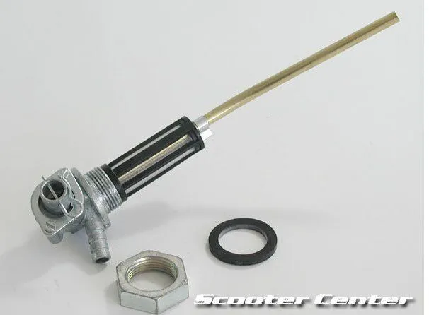

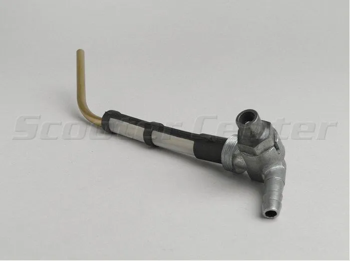

    • April 29, 2008 at 11:21
    Hi wie sieht den Benzinhahn aus, Bild1 oder Bild2, Bild 1 ist PK und hat keine Reserveschaltung, obwohl drei Löcher in der Dichtung.

    • April 29, 2008 at 20:25
    das linke bild ist benzinhahn pk automatic
    das rechte bild Benzinhahn für schaltroller
    beide Varianten gibts mit und ohne reservestellung

    • April 30, 2008 at 06:14
    ja aber ich hab keine PK sondern ne PX also den Hahn von Bild 2, hab den Benzinhahn nicht kompeltt ausgebaut da mir der Spezialschlüssel fehlt, hab den Tank ausgebaut und die Stange vom Benzinhahn weg, bis ich bei den 3 Löchern war, dort alles saubergemacht, wieder genau eingebaut ( Schlauch ist nicht geknickt), funzt einfach net....zum narisch wern ;) .
