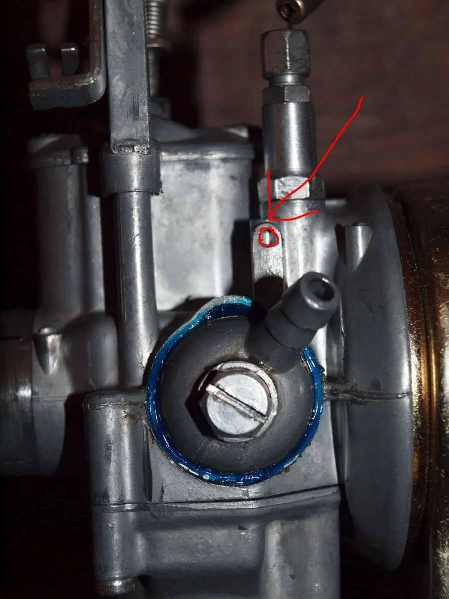

Vergaser undicht bei Choke-Kanal ->Dellorto SHB 19.19

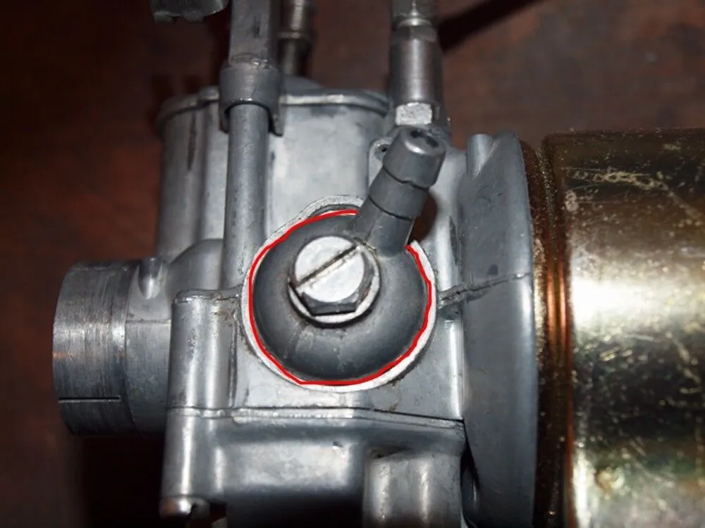

Brobier einmal einen neuen Schlauch. Und schmier ein wenig Dichtpaste um die "Diechtflähe", die du rot markiert hast. Wirkt oft wunder
Es kommt aber nicht aus dem Schlauch sondern wo der Benzinschlauchanschluß an den Vergaser angeschraubt wird. Dichtmasse ist gut, aber es sifft meiner meinung nach zu viel.
So, ich habe es mir nochmal genau angeschaut. Wie ich jetzt gemerkt habe läuft der Sprit aus dem Luftkanal vom Chokezug (->rote Markierung siehe Bild), und zwar nur bei ungezogenem Choke. Wenn man den Choke zieht läuft nichts mehr raus. Hat jemand ne Ahnung? Das kann ja nicht normal sein dass bei ungezogenem Choke der Sprit aus dieser Öffnung läuft!?

Schwimmernadel dichtet nicht ab
Wenn der Choke gezogen ist rinnt der Sprit in den Ansaug
Wenn der Choke nicht gezogen ist läufts oben raus
ich vermute auch dass der Choke nicht ganz schließt evtl. Schmutz drin
