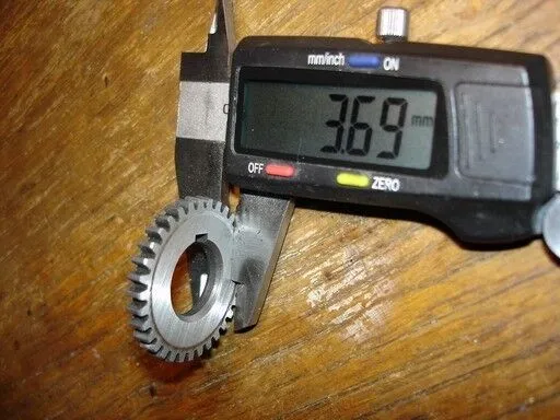

    habe eine Frage zu dem Schulterring bei der PX, welcher zwischen Ölpumpenritzel und Kupplungverbaut wird. Wie dick ist dieser Ring und welchen Durchmesser außen und innern hat dieser (hat er noch eine Aussparung für den Nutenstein? )
    Kommt zwischen Schulterring und Ölpumpenrad noch eine Federscheibe?
    Ich habe eine neue Cosa-Kupplung im Rahmen der Motorrevision verbaut und nun trennt die Kupplung nicht, wenn ich die Vespa in G1, N, G2, G3, G4 schiebe bei gezogenem Hebel (habe auch unten an Kupplungsdeckel den Hebel seperat bedient und gespannt). Habe immer Kompression auf dem Zylinder. Nun vermute ich, dass ich den Schulterring nicht verbaut habe (kann noch was fehlen ; Druckplatte und -Pilz sind verbaut).
    Ich schließe eine Fehlmontage des Getriebes nahezu aus, da bei ausgebauter Kupplung sich alles leicht und geräuschlos drehen lässt.
    Da ich den Schulterring nicht mehr bekomme zum WE will ich mir einen anfertigen damit ich das WE nutzen kann um das zu testen, obs daran lag.
    Vielen Dank schon für die Maße und die sonstige Hilfe.

    bei lusso sitzut da das zahnrad zum ölpumpenantrieb... bei px alt ne gleich große scheibe ohne verzahnung

    Mit Schulterring meine ich bzw. bezeichnet Piaggio, die eigentlichen banale Unterleg-Scheibe (auch Distanzscheibe) zwischen dem Kupplungszahnrad (z.B z=22) und dem Ölpumpenzahnrad. Im Rep-Leitfaden/Explosionszeichnungen ist der zu finden unter "Kupplung/Ölpumpe" oder siehe hier http://scooterhelp.com/manuals/VLB.VNC.V…nual/page04.jpgna Stelle 12.

    Getrenntgeschmierte haben dieses Ritzel mit Nut,also Cosa,Lusso usw.um das Vorgelegrad für die Ölpumpe anzutreiben.
    PX alt braucht dort nur die genauso dicke U-Scheibe .

    Beim Anfertigen nicht die große Fase vergessen, welche den Radius zum Kurbelwellenstumpf ausgleicht!
