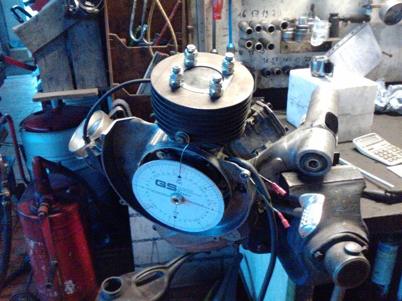

    gradscheiben zum messen von steuerzeiten
    wenn ich mir die ausdruck , mach ich ein loch in der mitte und dann ? ;)

    • May 15, 2010 at 19:58
    mfg

    • May 15, 2010 at 20:00
    so und wie seh ich jetzt die Steuerzeiten ?

    • May 15, 2010 at 20:09
    mfg
