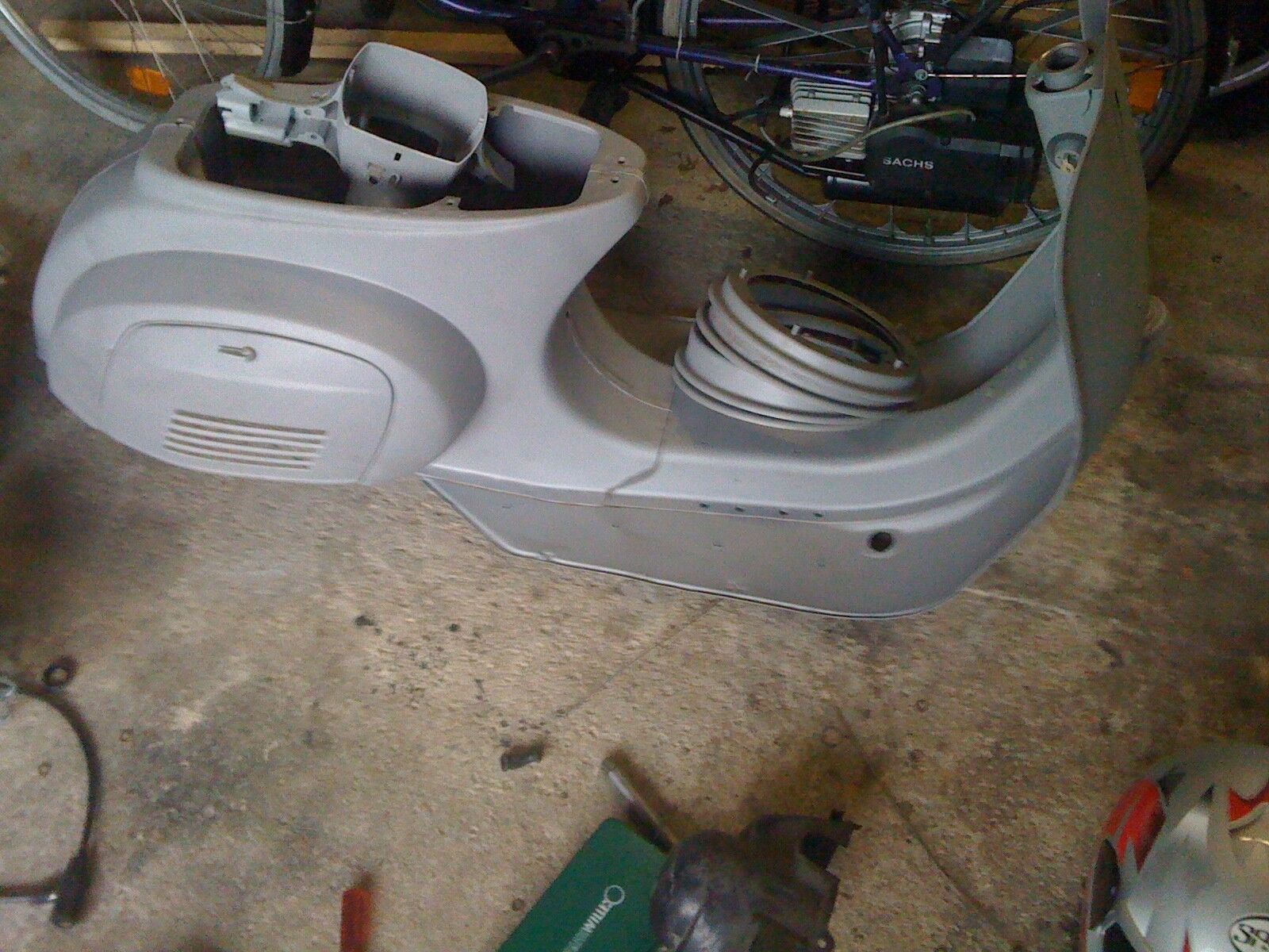

    Habe den Motor von meiner V50 überholt (neue Laager Simmeringe und ne 4Scheiben Kupplung)
    Jetzt ist mir aufgefallen das die Hinterad Welle garnicht bündig ist mit dem Simmering der auf der Bremsplatte 2-)
    Vorher war aber die Selbe Größe an Simmering darin und es war dicht .
    Wenn ich den Motor jetzt auf die Seite lege leuft das Öl einfach dort heraus .
    Laut Explosionszeichnung habe ich aber alles verbaut was könnte das sein?
    Mfg Markus
    Ps. Schick oder ?

    Klar ist die kleine Schick !!! Bin auf weitere Bilder gespannt :rolleyes:

    Ps Bilder wird es geben von meiner und von meinem Bastelbruder klatschen-) haben uns jeder eine gekauft
