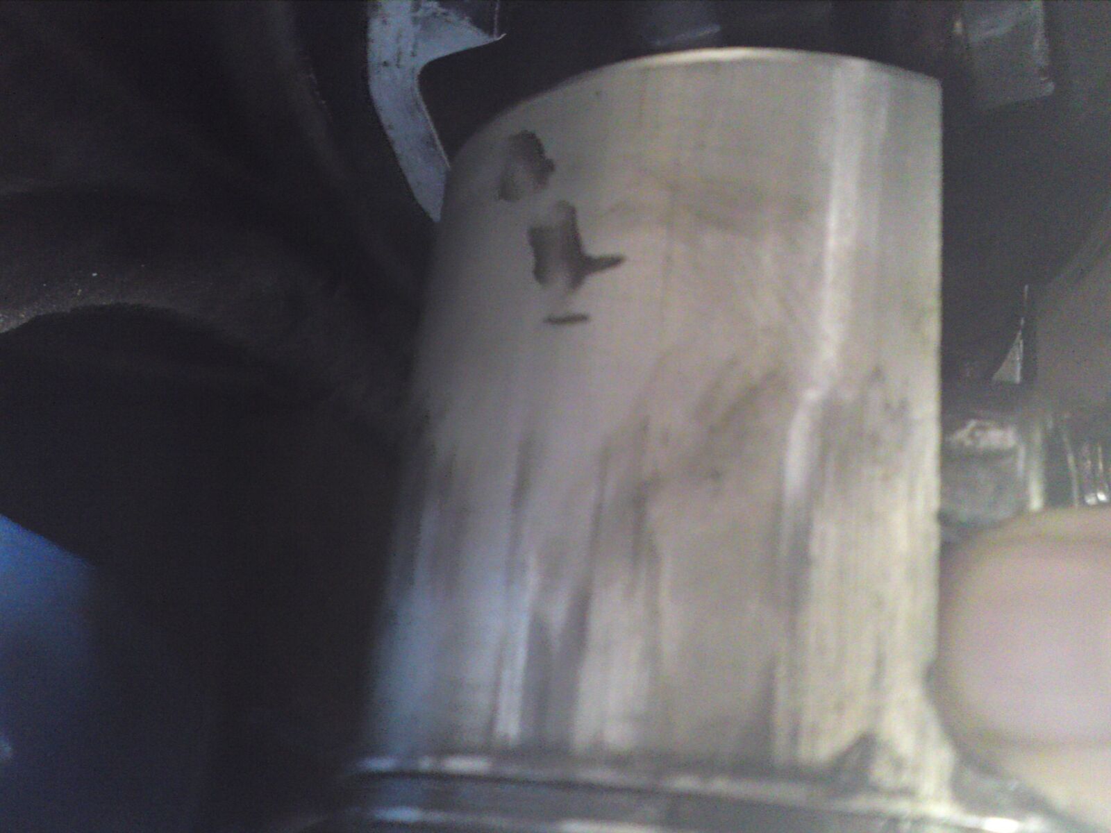

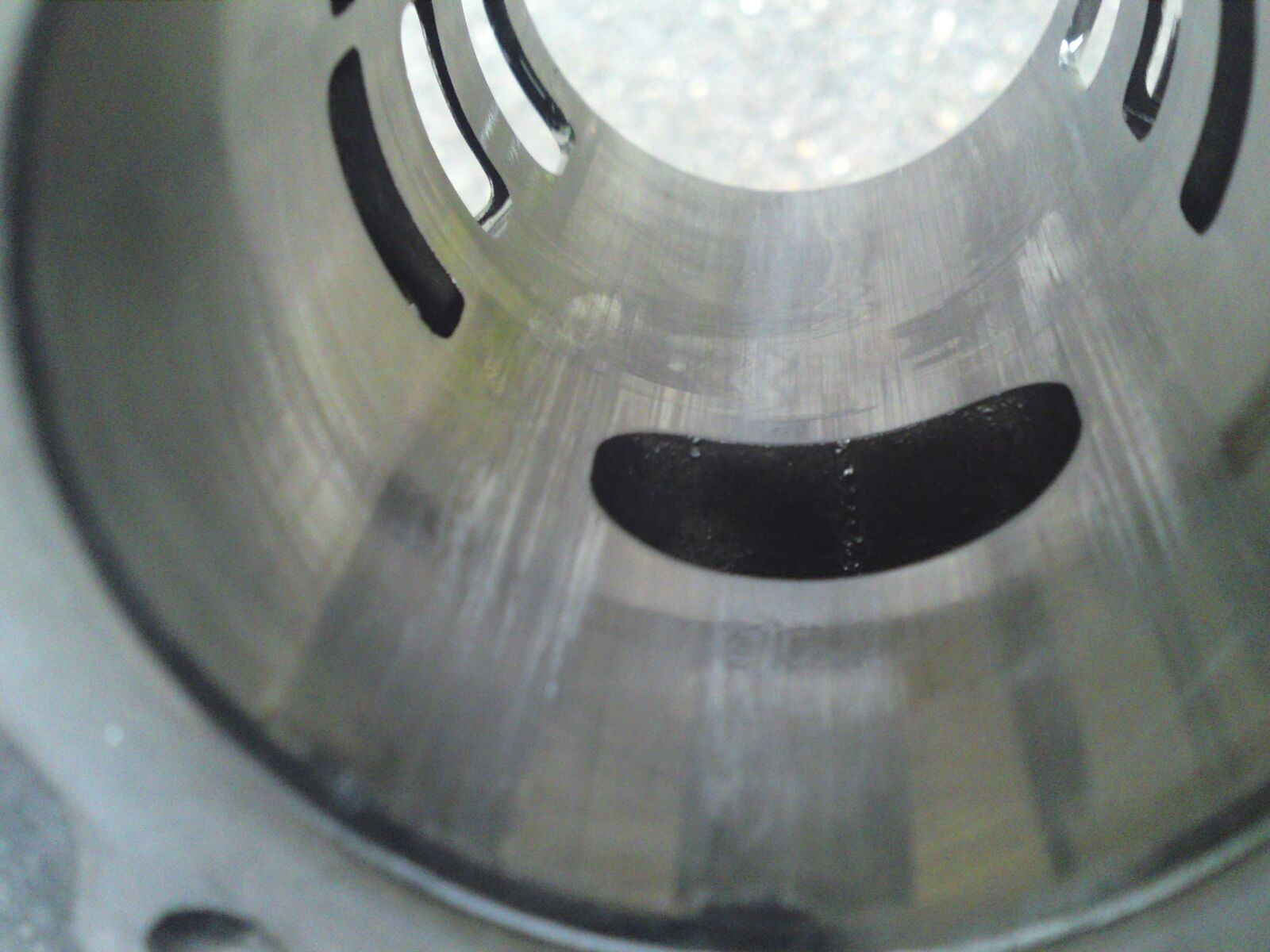

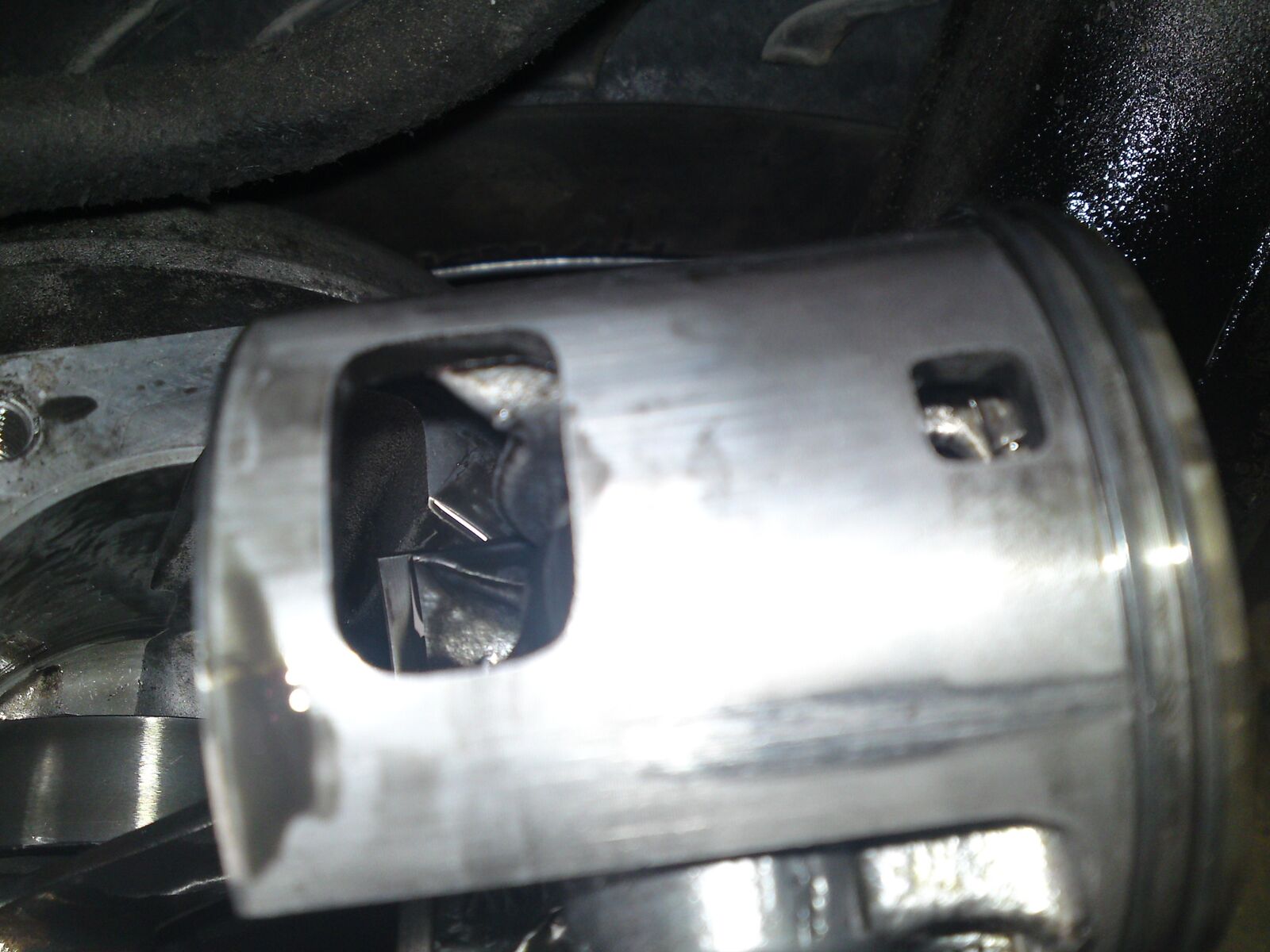

    Hmm, also bilder sind gemacht. Ist Gottseidank nichts schlimmes.
    Keine Riefen oder sonst irgentwas, man siehts halt ein bisschen.
    So, mit dem Si hab ich mich auch beschäftigt. Hab ihn Ovalisiert und den Spritkanal aufgebort. Aber vom Kanal der Schwimmerkammer hab ich nichts gefunden.
    Löcher sind auch im Luffi.
    Werd jetzt doch auf nen größeren Gaser umsteigen, kommt mir immer noch billiger als ein Fresser :)
    Könnt ihr mir da was empfehlen? 28 oder 30. Und welchen Ansaugstutzen? Hat vll gemand von euch was rumliegen?
