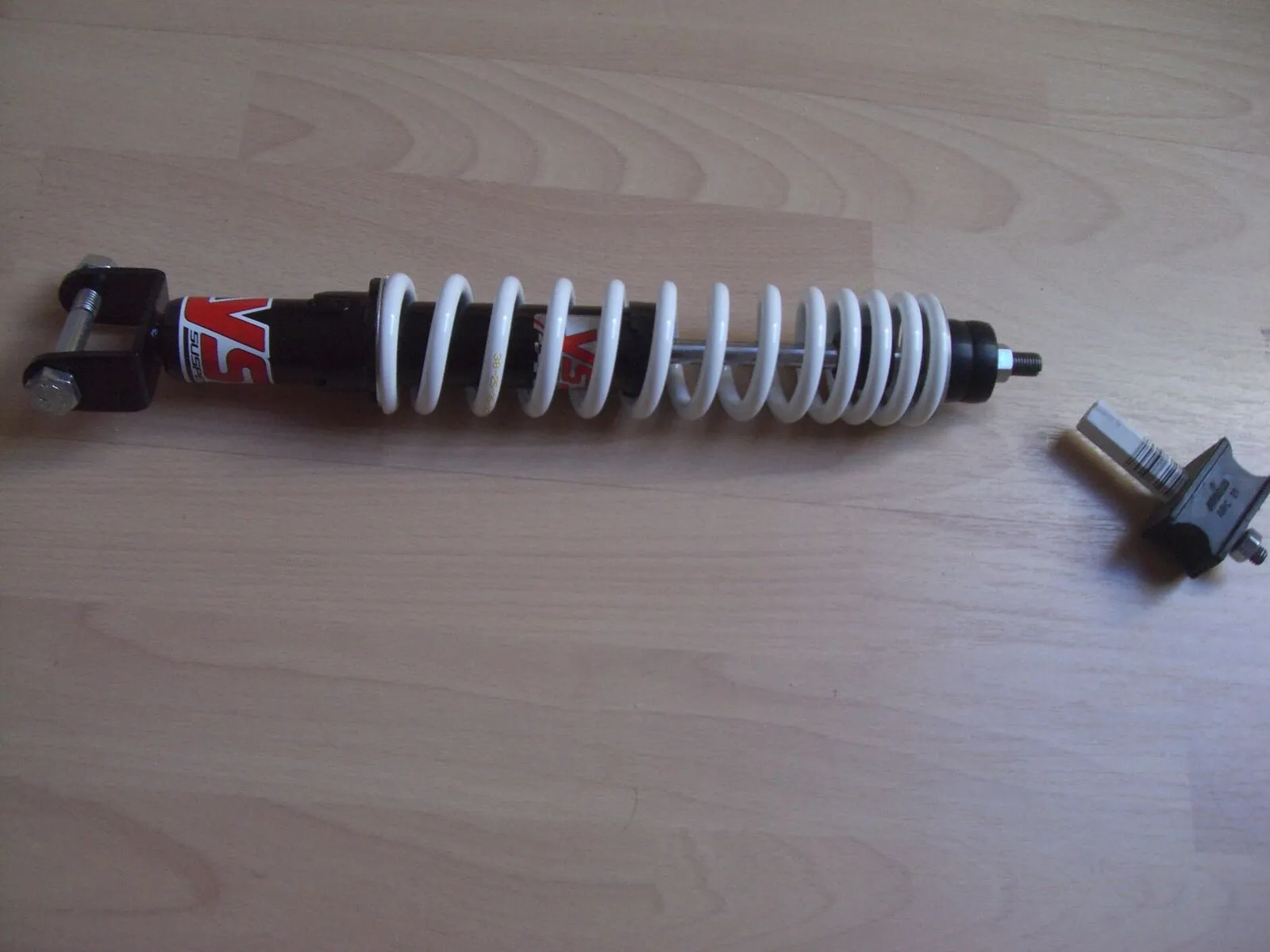

    Tach zusammen, hoffe mir kann hier geholfen werden!
    Heute kam mein YSS Pro X Dämpfer für Vespa PX125 Lusso hinten an! Sieht auch alles gut aus, aber die Gewindestange oben ist größer als die alte vom originalen Dämpfer, jetzt hab ich folgendes Problem, die Stange vom YSS hat ein M10 Gewinde original glaub ich M8 Gewinde... ich habe noch so einen Gummidämpfer, wo der YSS jetzt nicht reinpasst... ausserdem habe ich versucht den YSS ohne den Gummidämpfer in den Rahmen zu bauen, das Loch ist zu klein...
    habt ihr auch das Problem gehabt? wie seid ihr vor gegangen? Loch im Rahmen größer gebohrt?
    Habt ihr den Stoßämpfer mit diesem Gummidämpfer montiert? oder so in den Rahmen gebaut?? Ich hoffe ihr habt ne Antwort für mich
    Grüße Tobi

    So, ich hab mit dem ScooterCenter telefoniert die meinten ich brauche dieses Distanzstück
    ist bestellt, nun abwarten... ich meld mich dann nochmal ob es passt

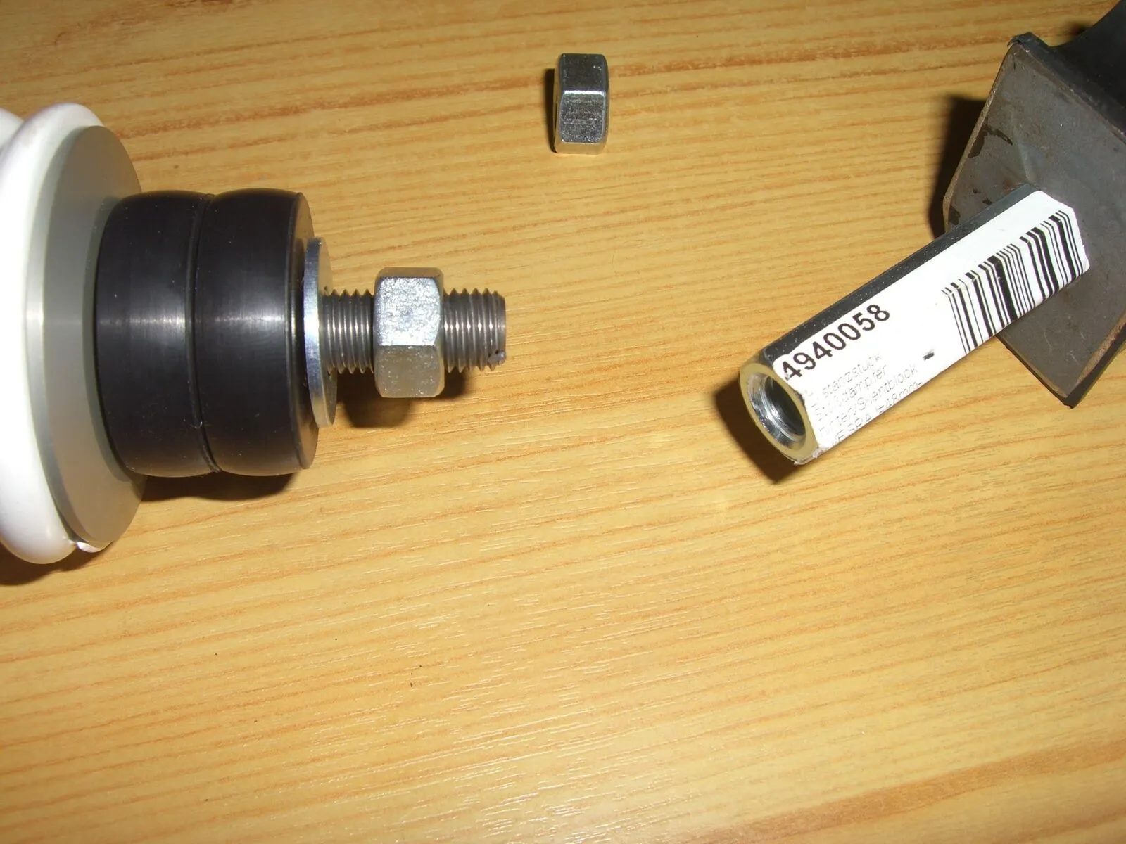

    So.. heute kam das Distanzstück gerade froh zur Garage gegangen um meinen Stoßdämpfer wieder zu montieren, dann die enttäuschung :(
    Passt nicht, wie schon gedacht :(
    also entweder hab ich den falschen Stoßdämpfer bekommen, oder das Gewinde der Stange ist einfach zu groß, das Gewinde des Distanzstücks zu klein...
    hatte einer schonmal das Problem? sonst schick ich den Dämpfer wieder zurück!
    Oder soll ich die Gewindestande mit einem Gewindeschneider auf M9 runter drehen oder die Distanzhülse auf M10 vergrößern?
    Hatte schonmal einer das es nicht gepasst hat?
    So sieht der Dämpfer aus, den Aufkleber unten habe ich draufgeklebt, der war noch nicht drauf, aber wenn es der falsche ist mach ich den wieder ab und er wird eingeschickt :(

    ist das nicht der dämpfer für vorne. Der hintere hat doch die beiden gummi puffer gar nicht oder?? :-4

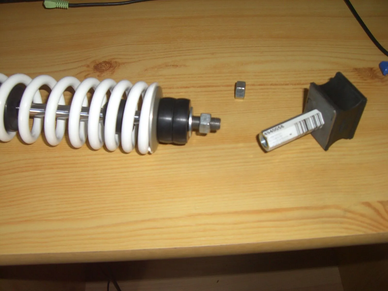

    • May 22, 2010 at 18:54
    Doch von hinten siehe neues Foto!

    aber wie gesagt, meiner hatte nicht diese beiden gummi puffer drauf. Würd ja auch gar keinen sinn machen, denn hinten hast du ja eh noch den silentblock dazwischen. Also wenn ich es nicht besser wüsste, dann würde ich mal behaupten, dass das die gewindestange von nem dämpfer für vorne ist mit dem unterteil für hinten. :-4:-1

    hab nochmal bei sc nachgeschaut. auf dem verkaufsfoto sind die gummi puffer auch nicht drauf und die unterlegscheibe sieht auch ganz anders aus.

    Fuck off, ich seh gerade das ist der für die PK, man man man kein wunder wieso das nicht passt....... dann muss ich mir wohl oder übel den anderen bestellen so ne scheisse
