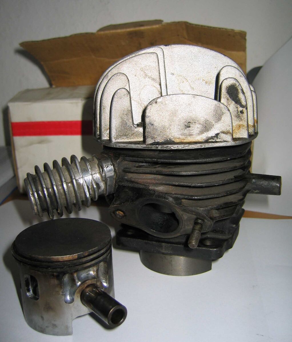

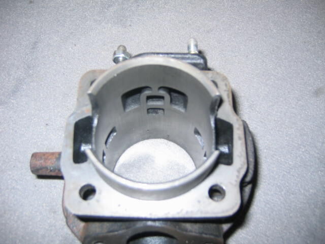

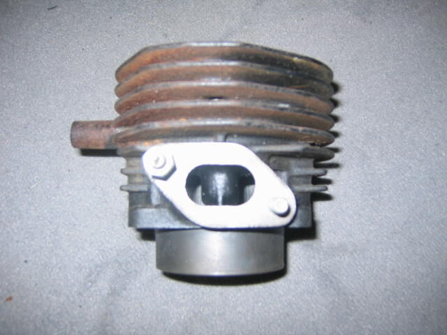

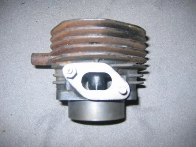

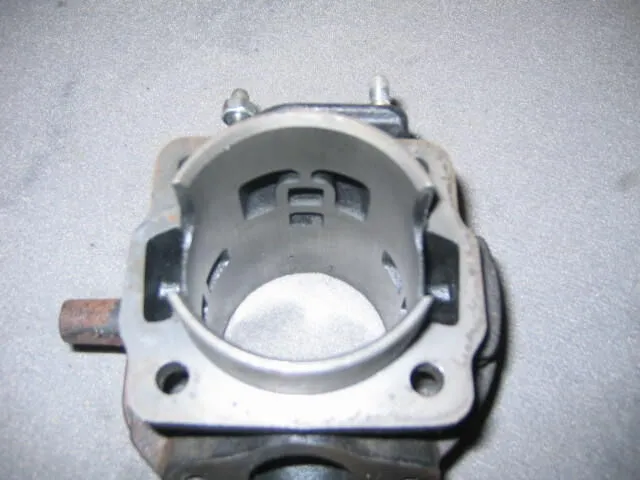

    hier der 102er direkt:
    Quelle: GSF

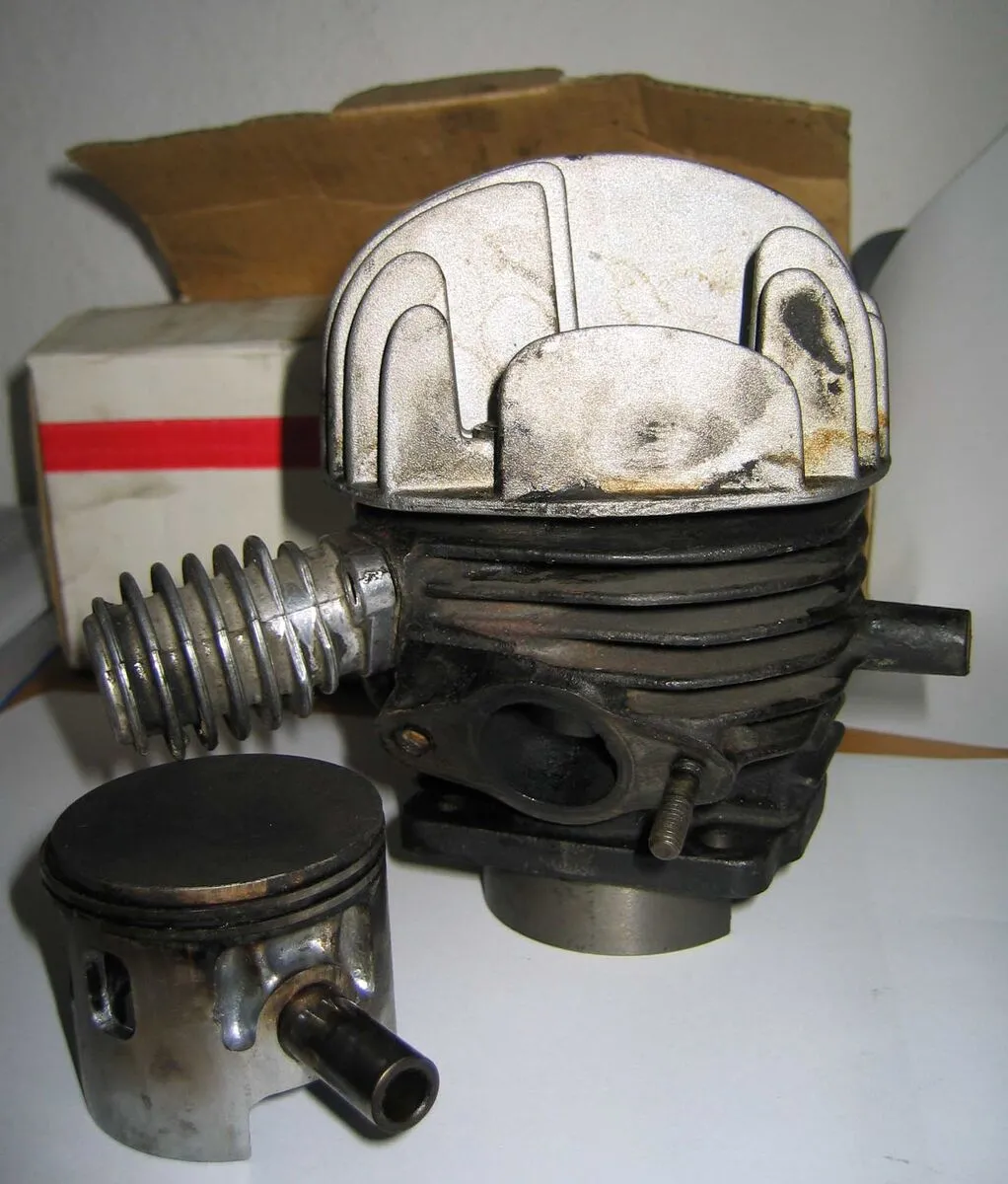

    und hier auch ncoh was lustiges aus dem hause DR:
    mit resokammer 8o
    INN-TEAM
    Sektion Rosenheim
  • v.a. erschließt sich mir der sinn oder unsinn dieser resokammer gerade nicht wirklich...
    und das layout von dem 102er direkt... nunja... ich nehm an bei dr steht in der doppeleingangstür des verwaltungsgebäudes auch der fahrstuhlschacht mittendrin, nicht weils effizient ist, sondern einfach aus prinzip und weil sie eben dr heißen.
    INN-TEAM Rosenheim
