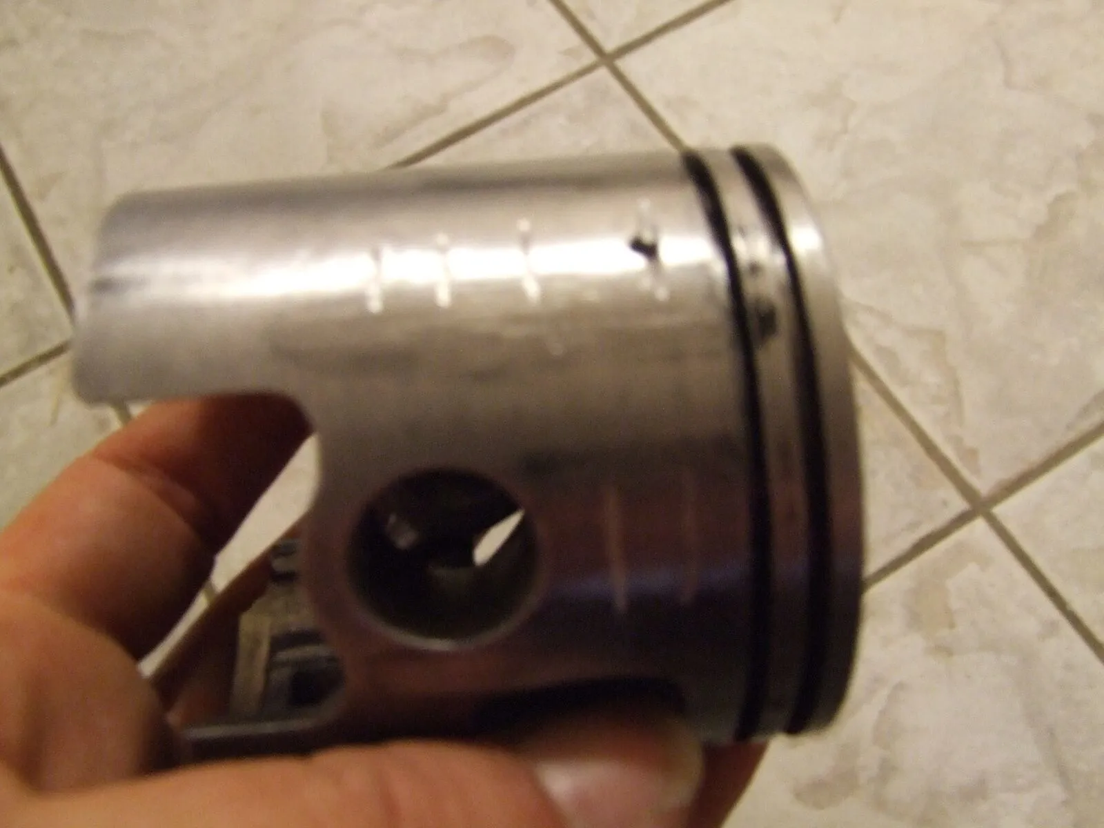

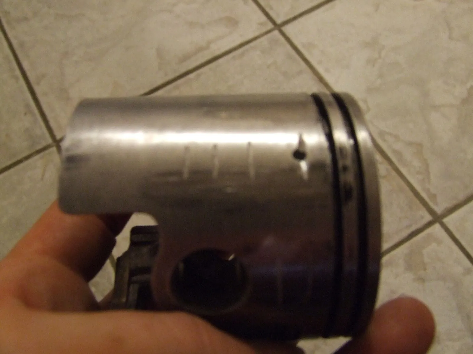

  • hi charta
    hier die versprochenen Fotos von den Ölbohrungen und der Öltaschen

  • : ölbohrungen und Öltaschen am Kolben auslassseitig nicht vergessen :-2
    Sag mal rally... Ist das bei dir standard?
    Oder machst du das nur bei Setups mit Klemmergefahr?
  • Zitat
    nö nur bei grauguss Zylindern ala Polini 177 oder Malle 166 ,soll einfach dazu dienen solche zylinder ,an stellen die gerne klemmen, thermisch etwas zu entlasten und für mehr öl zu sorgen ,problem ist ja das an solchen stellen wg zuwenig wärmeabführung der ölfilm reist und mit diesen taschen sorge ich für mehr öl und für einen beständigeren ölfilm zu sorgen

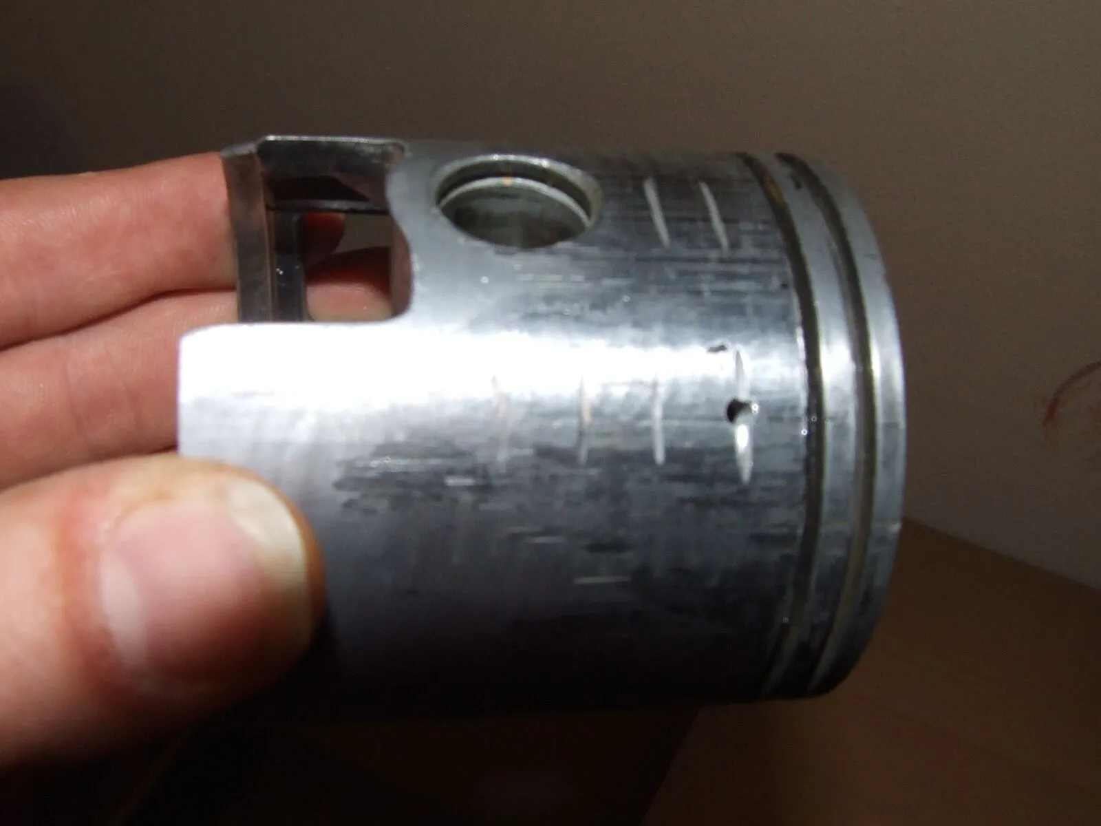

  • Solche Ölbtaschen hab ich nämlich bei meinem 139er auch gemacht... Wenn ich jetzt lesen, dass das gar nicht al so unüblich ist, kann ichs ja ruhig zugeben...;)
    Der 139er war gebraucht und hatte leichte Reibspuren, hab dann genau da, wo der gerieben hat, ne kleine Senke in den Kolben gefräst (mit nem Kugelkopf), weil ich dachte, wenn er da schonmal geklemmt/gerieben hat, sind wohl das auch die sensiblen Stellen...
