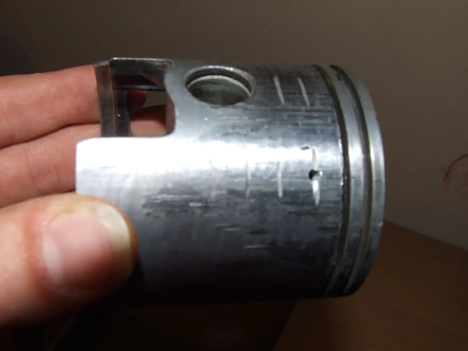

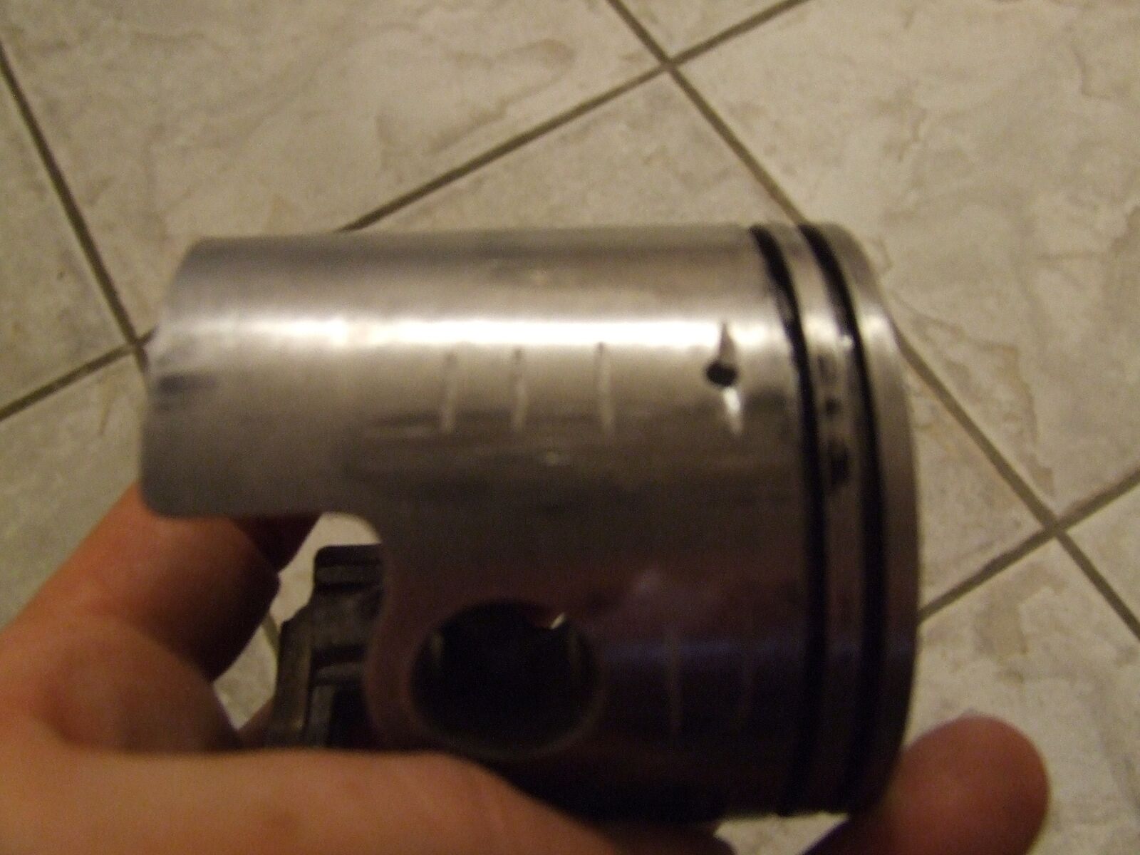

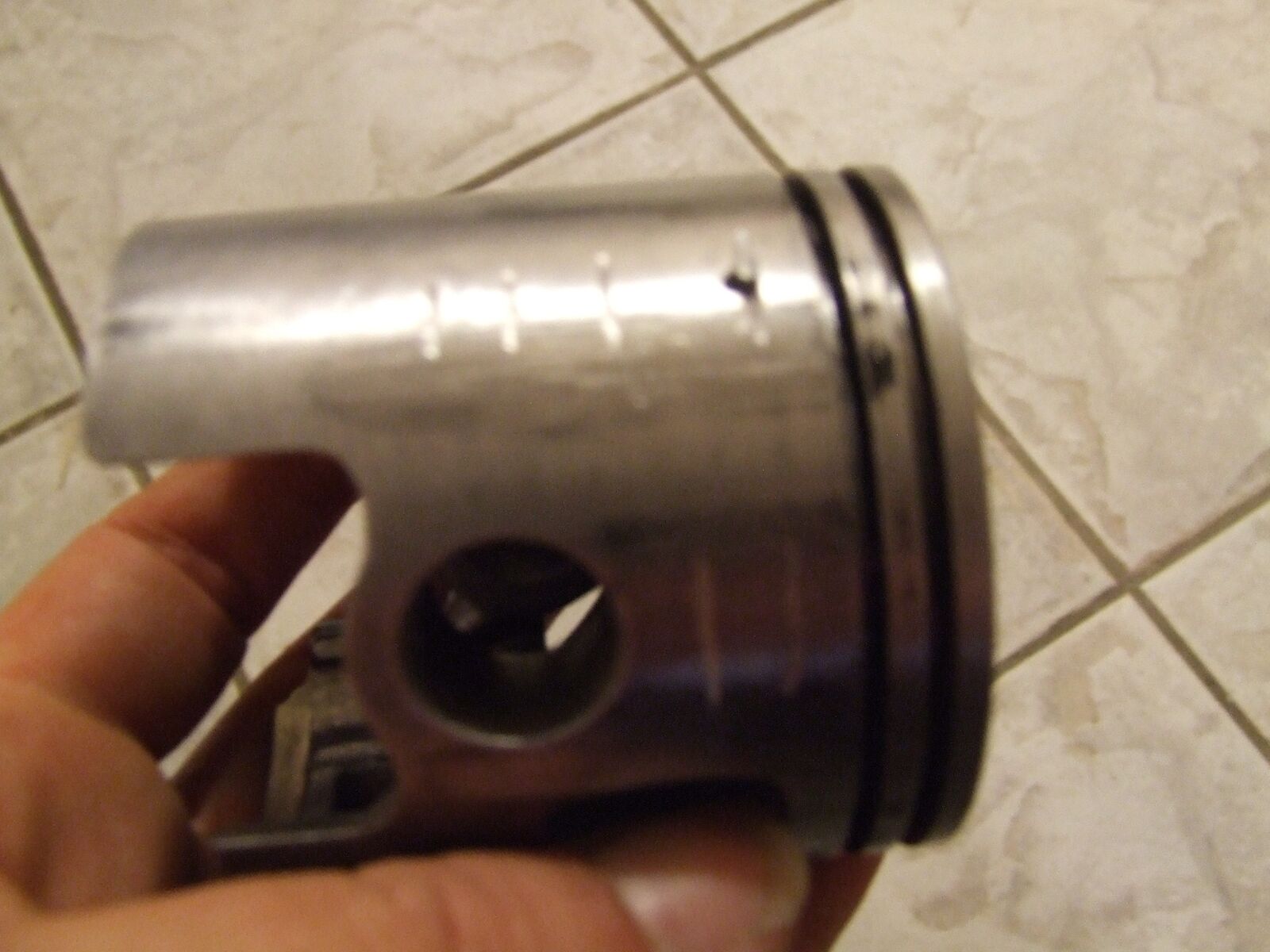

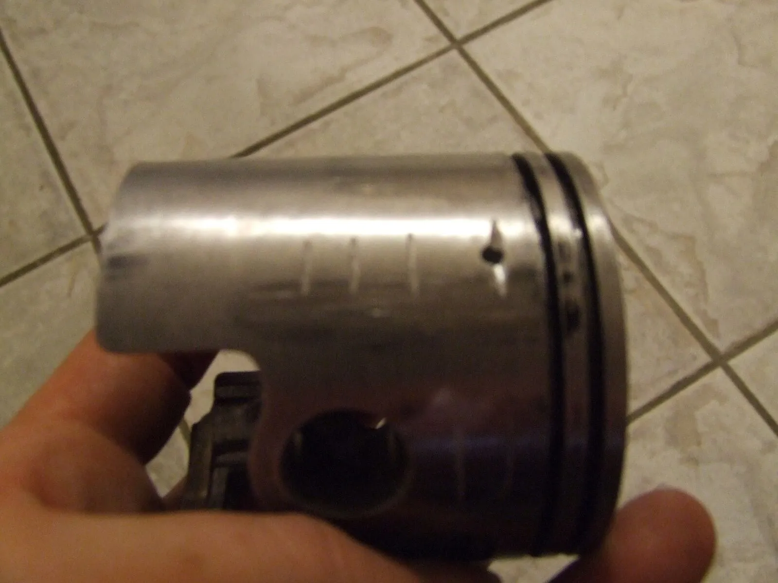

    • May 21, 2010 at 22:48
    hi charta
    hier die versprochenen Fotos von den Ölbohrungen und der Öltaschen

  • 2phace
    10,962
    2,155
    Hilden, Nähe Düsseldorf
    • May 21, 2010 at 23:11
    Zitat von rally221
    : ölbohrungen und Öltaschen am Kolben auslassseitig nicht vergessen :-2
    Sag mal rally... Ist das bei dir standard?
    Oder machst du das nur bei Setups mit Klemmergefahr?
  • rally221
    rent a tent
    242
    21,577
    4,114
    Braunau am Inn
    Freerider SC
    • May 21, 2010 at 23:27
    nö nur bei grauguss Zylindern ala Polini 177 oder Malle 166 ,soll einfach dazu dienen solche zylinder ,an stellen die gerne klemmen, thermisch etwas zu entlasten und für mehr öl zu sorgen ,problem ist ja das an solchen stellen wg zuwenig wärmeabführung der ölfilm reist und mit diesen taschen sorge ich für mehr öl und für einen beständigeren ölfilm zu sorgen

  • Tobsen1983
    2,270
    438
    Krefeld
    PX 187
    • May 22, 2010 at 00:07
    eigentlich keine schlechte idee... ich fahr auch den polini 177 mit SI24, hatte bis jetzt zwar noch keinen klemmer, aber vielleicht bastel ich mir auch so öltaschen rein, GS ringe bekomm ich erst dienstag/mittwoch, dadurch wird die klemmgefahr auch noch gemindert, hoff ich ;)

  • 2phace
    10,962
    2,155
    • May 22, 2010 at 17:16
    Solche Ölbtaschen hab ich nämlich bei meinem 139er auch gemacht... Wenn ich jetzt lesen, dass das gar nicht al so unüblich ist, kann ichs ja ruhig zugeben...;)
    Der 139er war gebraucht und hatte leichte Reibspuren, hab dann genau da, wo der gerieben hat, ne kleine Senke in den Kolben gefräst (mit nem Kugelkopf), weil ich dachte, wenn er da schonmal geklemmt/gerieben hat, sind wohl das auch die sensiblen Stellen...
