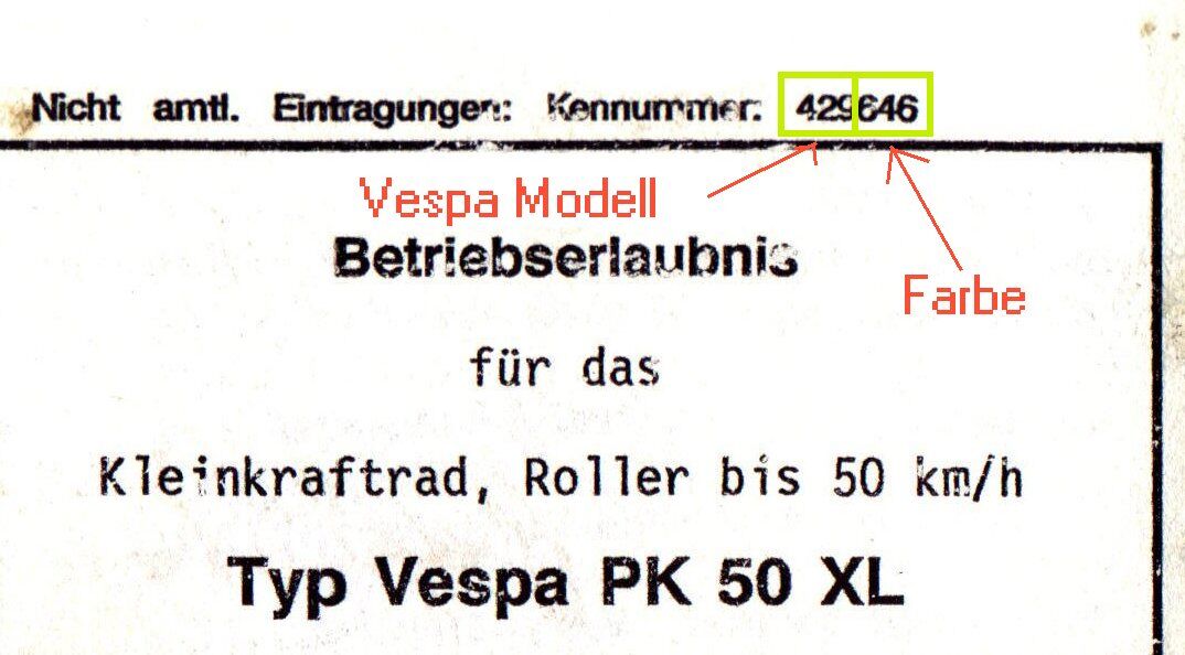

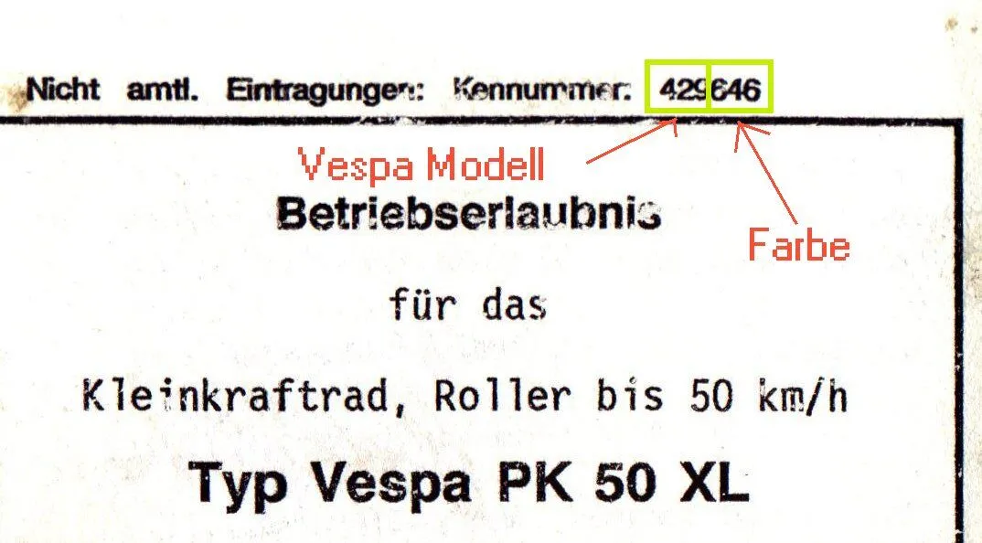

    habe eine 16 Jahre junge PK50XL, Baujahr 1994 gekauft. Die Farbe würde ich selbst mit "bordeaux-rot" beschreiben.
    Findet man über die Eintragungen im Typenschild die genaue Farbdefinition?

  • Hi, welche Farbe? das findest Du da, aber Ausbessern, das ist ein Metallic-Lack oder? Das Ausgebeserte sieht dann schlechter aus als vorher. Die Stifte bekommst Du im übrigen beim Vespa-Händler. Das ist eine Ausbesserung mit dem richtigen Farbstift. Von einem anderen Winkel sieht das anders aus (Metallic halt).
  • Die Piaggio-Farbnummer müsste 861 sein. Eine RAL-Nr. oder sowas gibt es dazu nicht. Einen Lackstift bekommst du evtl. beim Piaggiohändler, ansonsten kannst du dir die Farbe auch bei diversen Internethändlern wie z. B. ebay-Mitglied fitzzer lackierfertig in Sprühdosen anmischen lassen.
