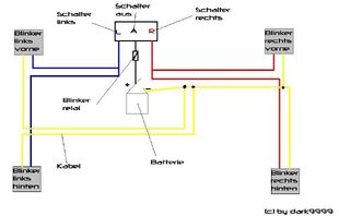

    Servus,
    ich möchte für den TÜV nun [lexicon='Lenkerendenblinker montieren',''][/lexicon].. Ich habe mir da die Hella- [lexicon='Lenkerendenblinker',''][/lexicon] gekauft und nen Blinkschalter.
    Dazu noch genügend Kabel, nen 9V-Block, nen Adapterzeug fürn 9V Block und möchte folgendes machen:
    Ich habe keine Lust am Kabelbaum rumzufummeln und deswegen war meine Idee einfach ne externe Stromquelle (S) zu nehmen woher die zwei [lexicon='Lenkerendenblinker',''][/lexicon] (L1+L2) ihren Saft beziehen.
    Wie schaut des jetzt mit einem Relais aus? Brauche ich so etwas zwingend? Wenn ja was für eins und wie muss der "[lexicon='Schaltplan',''][/lexicon]" ausschauen?
    L1--Relais--Batterie--Schalter--Batterie--Relais--L2 ????
    Relais ist notwendig da sonst der Blinker nicht blinkt sondern konstant leuchtet.
    [lexicon='Schaltplan',''][/lexicon] ohne Gewähr.

    ich stell mich gerade ein bisschen dumm....
    wenn ich des da nehme:
    dann hat des ja nur 2 anschlüsse... einer jeweils zum blinker oder? oder beide blinker an einen und der andere zur batterie? oder der andere zum schalter?

    Zitat von rassmo
    --)  und laß einfach die hinteren Blinker weg.
    doesnt work...funzt net:
    "No suitable nodes are available to serve your request." steht da!
    EDIT: jetzt gehts ;D
    SUPER!!! Des ist ein super [lexicon='Schaltplan',''][/lexicon]! Nix gegen deinen, vielen Dank dafür!!! =)

    Würde sagen das Relais zwischen Batterie und Schalter. Also ein Anschluß an die Batterie, den Anderen an den Schalterpunkt der in beiden Blinkstellungen Kontakt hat. Dann vom Schalterkontakt rechts bzw. links zu den Blinkern und von den Blinkern jeweils ein Kabel direkt zurück zur Batterie.

    • May 27, 2010 at 23:16
    an welchen ich - oder + dranhau is egal oder?
    Eigentlich ja aber mach es doch einfach wie an dem [lexicon='Schaltplan',''][/lexicon] + ans Relais.

    mach ich danke!!!! aber wie soll ich denn zwei - (minusse ;-)) an die batterie stecken? einfach verzwirbeln und hinstecken?
    Zum Beispiel. Aber sicher gibt es im Fachhandel auch hübsche Teile mit denen man zwei Kabel zu einem machen kann.
