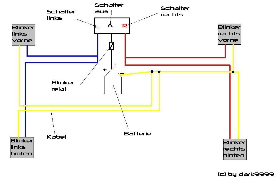

    ich möchte für den TÜV nun Lenkerendenblinker montieren.. Ich habe mir da die Hella- Lenkerendenblinker gekauft und nen Blinkschalter.
    Dazu noch genügend Kabel, nen 9V-Block, nen Adapterzeug fürn 9V Block und möchte folgendes machen:
    Ich habe keine Lust am Kabelbaum rumzufummeln und deswegen war meine Idee einfach ne externe Stromquelle (S) zu nehmen woher die zwei Lenkerendenblinker (L1+L2) ihren Saft beziehen.
    Wie schaut des jetzt mit einem Relais aus? Brauche ich so etwas zwingend? Wenn ja was für eins und wie muss der "Schaltplan" ausschauen?
    L1--Relais--Batterie--Schalter--Batterie--Relais--L2 ????
    Relais ist notwendig da sonst der Blinker nicht blinkt sondern konstant leuchtet.
    Schaltplan ohne Gewähr.

    • May 27, 2010 at 23:04
    brauche ich dann an dem relais 3 anschlüsse oder reichen 2?
    --)  und laß einfach die hinteren Blinker weg.

    ich stell mich gerade ein bisschen dumm....
    wenn ich des da nehme:
    dann hat des ja nur 2 anschlüsse... einer jeweils zum blinker oder? oder beide blinker an einen und der andere zur batterie? oder der andere zum schalter?

    • May 27, 2010 at 23:12
    doesnt work...funzt net:
    "No suitable nodes are available to serve your request." steht da!
    EDIT: jetzt gehts ;D
    SUPER!!! Des ist ein super Schaltplan! Nix gegen deinen, vielen Dank dafür!!! =)

    • May 27, 2010 at 23:15
    Würde sagen das Relais zwischen Batterie und Schalter. Also ein Anschluß an die Batterie, den Anderen an den Schalterpunkt der in beiden Blinkstellungen Kontakt hat. Dann vom Schalterkontakt rechts bzw. links zu den Blinkern und von den Blinkern jeweils ein Kabel direkt zurück zur Batterie.
    Komisch bei mir funktioniert der Link, aber hier das Bild

    • May 27, 2010 at 23:16
    an welchen ich - oder + dranhau is egal oder?

    • May 27, 2010 at 23:17
    Eigentlich ja aber mach es doch einfach wie an dem Schaltplan + ans Relais.

    • May 27, 2010 at 23:19
    mach ich danke!!!! aber wie soll ich denn zwei - (minusse ;-)) an die batterie stecken? einfach verzwirbeln und hinstecken?

    • May 28, 2010 at 09:13
    Zum Beispiel. Aber sicher gibt es im Fachhandel auch hübsche Teile mit denen man zwei Kabel zu einem machen kann.
