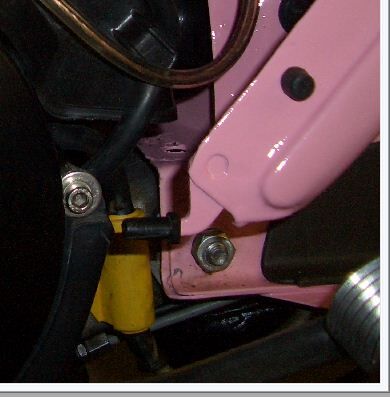

    Hi das ist kein [lexicon='Schaltplan',''][/lexicon], das ist eine Zumutung. Am Zündschloss wird das grüne Kabel auf Masse gelegt. Von da geht das Kabel zu dem runden Stecker der rechts an der Motortraverse ist. Von da geht der zur Lichtmaschine und ist an der Ladespule der Zündung verlötet. Auf dem zweiten Bild unter der gelben (bei mir) Abdeckung, ist die zweite Verbindung. Die erste ist in der Steckerleiste in der nähe des Zündschlosses. Prüf mal ob da noch der grüne Draht massevervindung hat wenn der Schlüssel auf "OFF" steht. Wenn das unten an dem runden Stecker der Fall ist, was ich nicht glaube, liegt dein Problem in der Zündgrundplatte.

    habs mal durchgemessen - grün hat bei off UND bei on massekontakt, jedoch nur von dem Kabel hinten zur Masse gemessen, vorne bei off Masse und bei On keine. :S Aber dann dürfte die ja gar nicht angehen. Dabei ist genau das Gegenteil der Fall, sie geht nicht aus.
