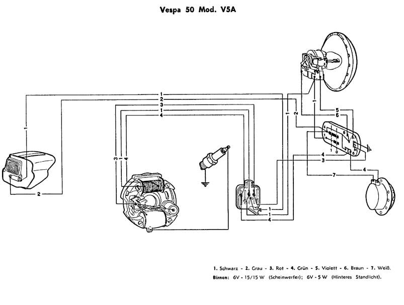

    Ich bin jetzt nicht so der Elektriker aber rein theoretisch, nur durch Überlegung, würde ich sagen das das Rücklicht anstatt mit beiden Stellungen des Abblendschalters nur mit dem Abblendlicht verbunden ist. Da nun die Abblendlichtsoffitte hin ist konntest du nur noch zwischen Rück und Fernlicht hin und herschalten und das Rücklicht brannte dann Rücklicht auch durch.
    Schau mal hier:
    Ich vermute das das Kabel Nr.2 vom Rücklicht anstatt mit dem Drehpunkt des Schalters oben am Ansatzpunkt von Kabel 5 (Kabel zum Abblendlicht) angeschlossen ist.

    bei messen ist mir aufgefallen, dass bei einer stellung des kippschalters zum rücklicht kein durchgang besteht.....aber da ich nicht wusste welche verbindung ich gerade messe hats mir wenig gebracht....
    ka ob du den plan grad da hast aber müssen in der öse wo da braune kabel drin ist noch ein grünes sein oder so ?!?
    Plan ist jetzt da. Das graue vom Rücklicht muß verbunden werden dann hat es immer Kontakt hat egal ob der Abblendschalter mit dem violetten oder dem braunen verbunden ist.

    blos komischerweise ist das graue auf dem schaltplan alleine in einer öse drin
    die 2 grünen sind bei mir auch in einer öse wie schaltplan
    kann es sein dass die verbindung auf der "platine" unterbrochen ist und deswegen das graue nicht zu den grünen durchkommt ?
    soll ich überbrücken? lieber nicht oder ?

    • June 9, 2010 at 22:08
    ach nein sorry das ist ja noch das weisse über das alles laufen müsste!
    das isses weil die hupe geht auch nur bei aufgeblendetem licht witzigerweise....das könnte einen zusammenhang ergeben
    dann is der fehler wohl im weissen begraben

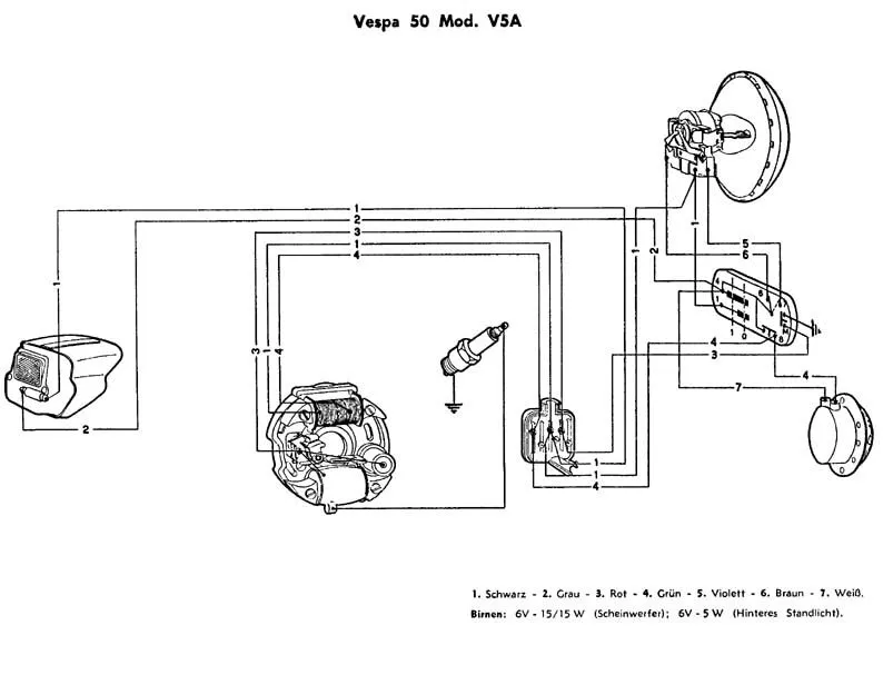

    • June 9, 2010 at 22:18
    Hab das grade berichtigt da ich einen schwarzen Punkt, da wo Kabel 2 in den Schalter geht als 4interpretiert habe. Also das graue Kabel muß so angeschlossen werden das es, so wie ich den Schaltplan interpretiere, direkt an den Ein- Ausschalter des Lichtes geht und nicht an den Umschalter.

    • June 9, 2010 at 22:21
    dann wärs aber im schaltplan falsch dargestellt, weil da das schwarze vom aus ein schalter direkt zur lampe geht, was auch sinvoll ist weil dann der gesamte stromkreis unterbrochen ist (auch durch die lampe)
    Aber lt. Schaltplan geht das graue ja auch an den zweiten (oberen) Kontakt des Schalters. Aber wahrscheinlich ist es wirklich besser den Schalter live vor sich zu sehen.
    Aber vielleicht hilft das
